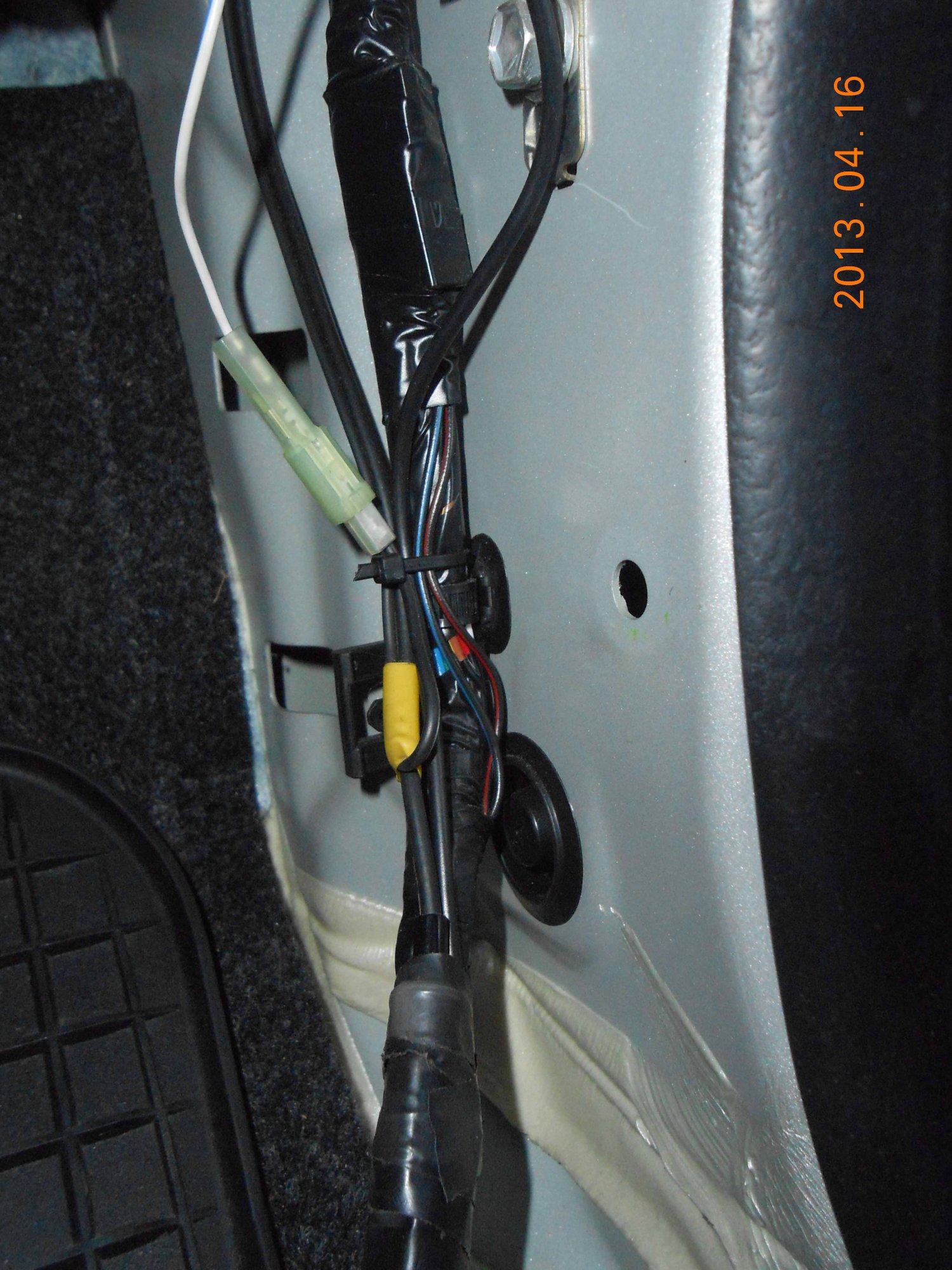

Вообщем нашел, начало кабеля на фото, второй конец выходит в задней правой стойке, за маленьким стеклом.
