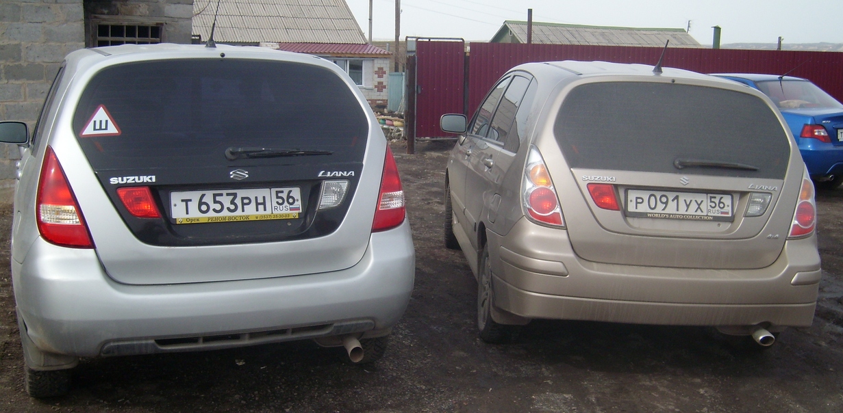

    Позвольте с Вами не согласиться: при квалифицированном подборе краски и покраске с соблюдением технологии разницы не заметите даже Вы . Утверждаю на личном примере: какое-то чудило разворачивалось на парковке и зацепило угол заднего бампера + фонарь + крыло (чирк до металла 2,5 х 1 см). Бампер ремонтировали красили, крыло шпакленули подкрасили, фонарь взял у Kasika. Разницы не определил ни кто.:dntknw: Машинка была Liana HB 2001гю

  16. olegap
    18 май 2009
    535
    Оренбургская область
    Делали на той, что серебристая

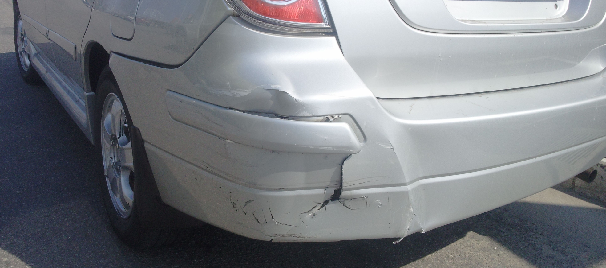

    По фото можно определить, есть ли возможность хорошо отремонтировать и нужны ли будут детальки типа креплений и кронштейнов разных (при ремонте и при замене бампера)?
  18. Victor23
    23 апр 2007
    2.401
    Нечерноземье
    ничего тут страшного нету, отремонтировать можно
    мне как-то треть бампера спаяли

    Ну тогда дождусь суммы которую озвучит РГС и в зависимости от этого решу - хотя понятно, чтобы хватило на установку нового бампера это врядли, по всей видимости прдётся латать.
    Единственное, потребуются ли какие-то крепления - но это заранее не угадаешь. Кстати, при ремонте бампера его же всё-равно снимают? Если так то как раз и будет видно, что надо заменить.

    Такой бампер легко отремонтируют. А у страховой можно будет потом денег получить по суду. Главное собрать чеки и бумаги по ремонту.

    Я бы такой бампер не стал бы ремонтировать , если для себя делать !Слишком много шпаклевки придется накладывать и на большую площадь !

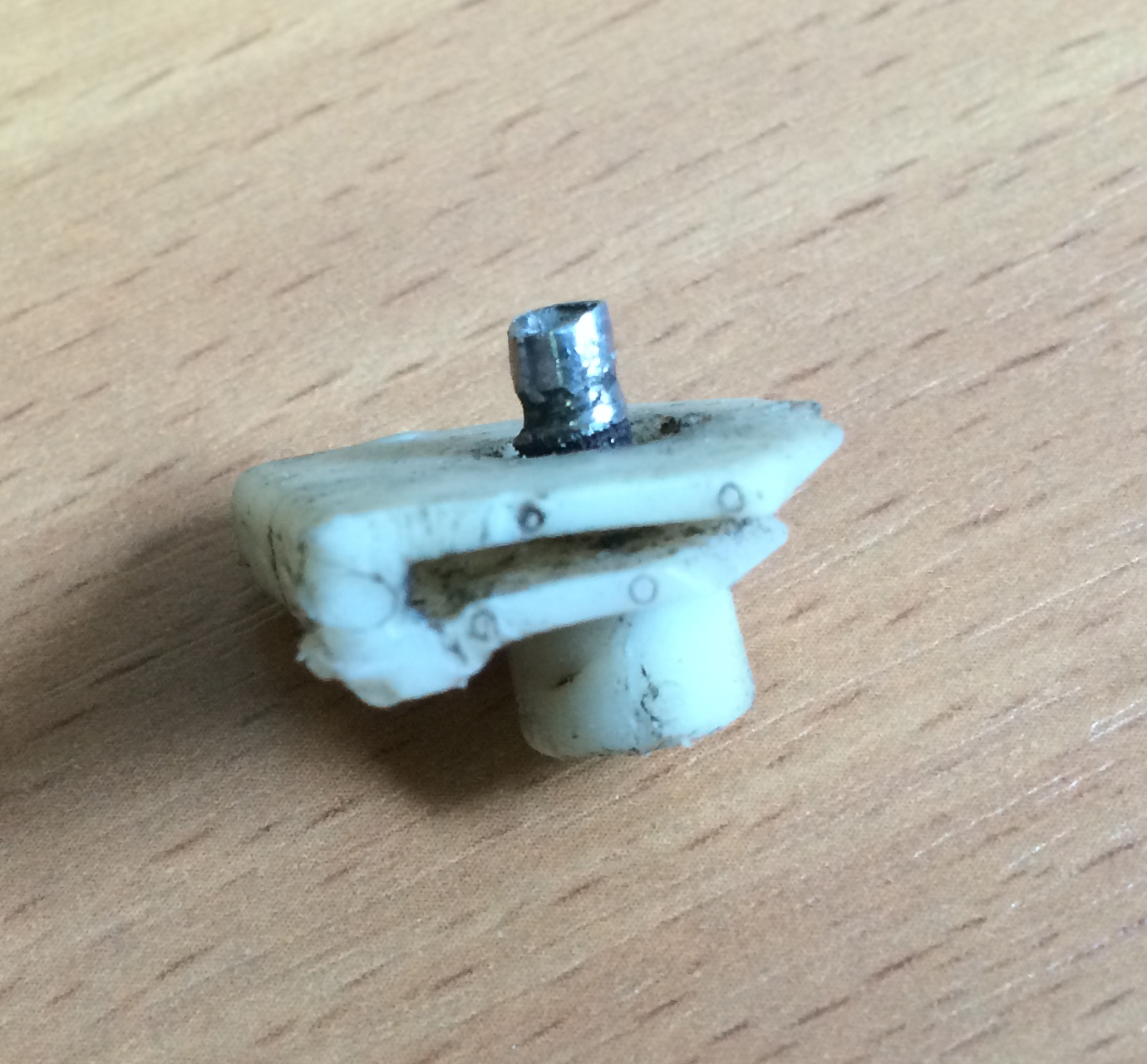

    Возник вопрос после снятия бампера. На схеме присутствует позиции 2,3,8. Что-то я их после снятия бампера не заметил. Может быть в сервисе на бампере остались. Мне их не показали. Ну и из печального опыта: перед заменой заднего бампера запаситесь заранее позициями 16, 14 и 12. Саморезы 14 намертво остаются с пласиковых гнездах 16. После снятия бампера в сервисе методом высверливания некоторых болтов приехал в гараж и еще два часа высверливал остатки и прогонял мечиком резьбу для гарантии.
