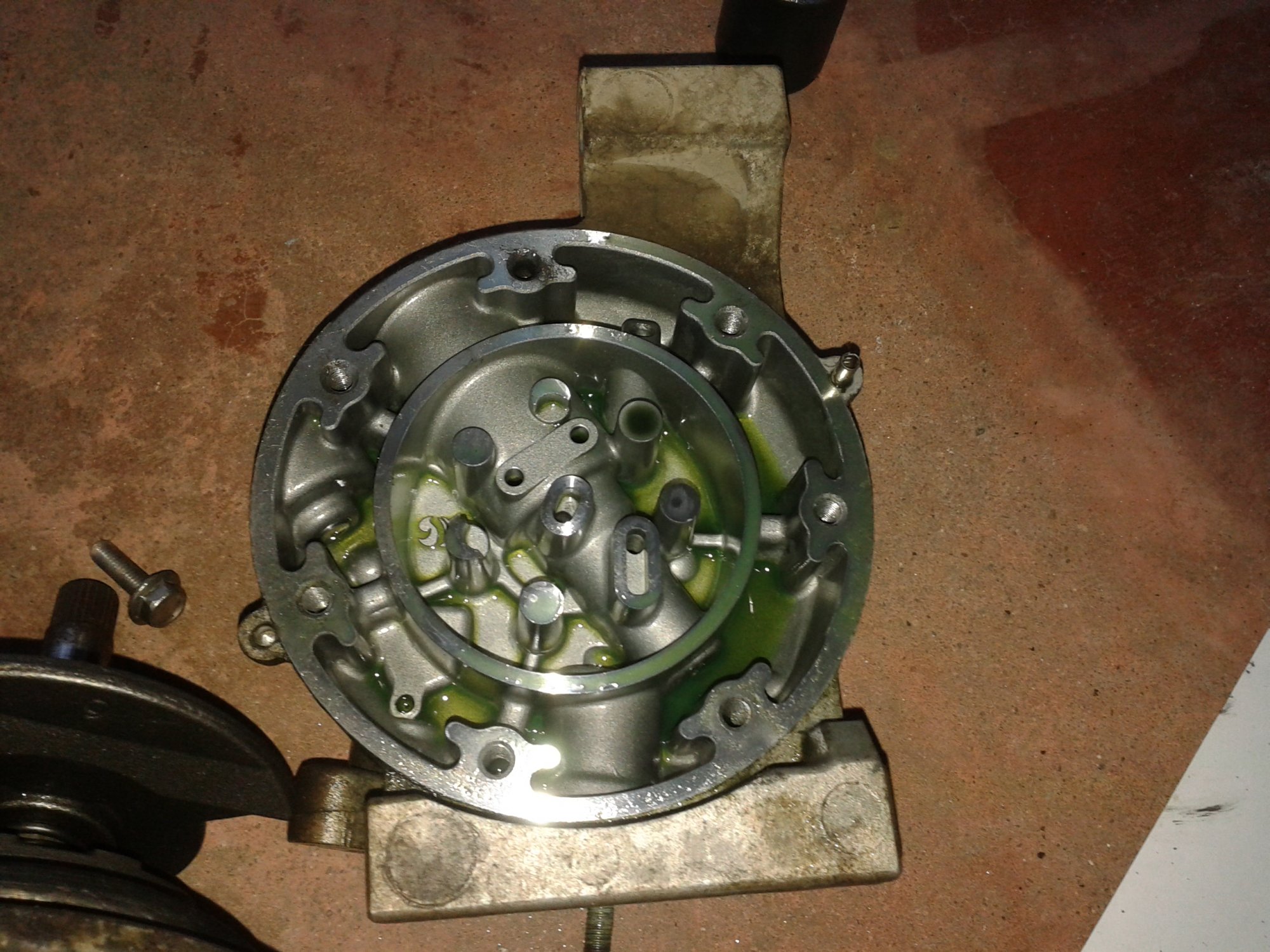

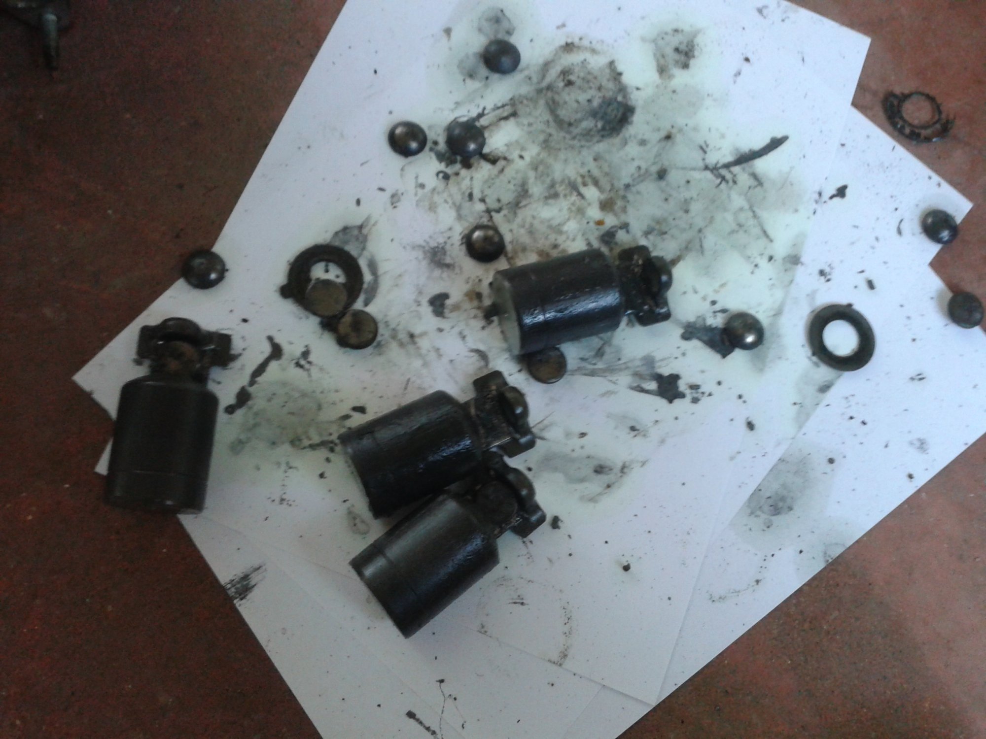

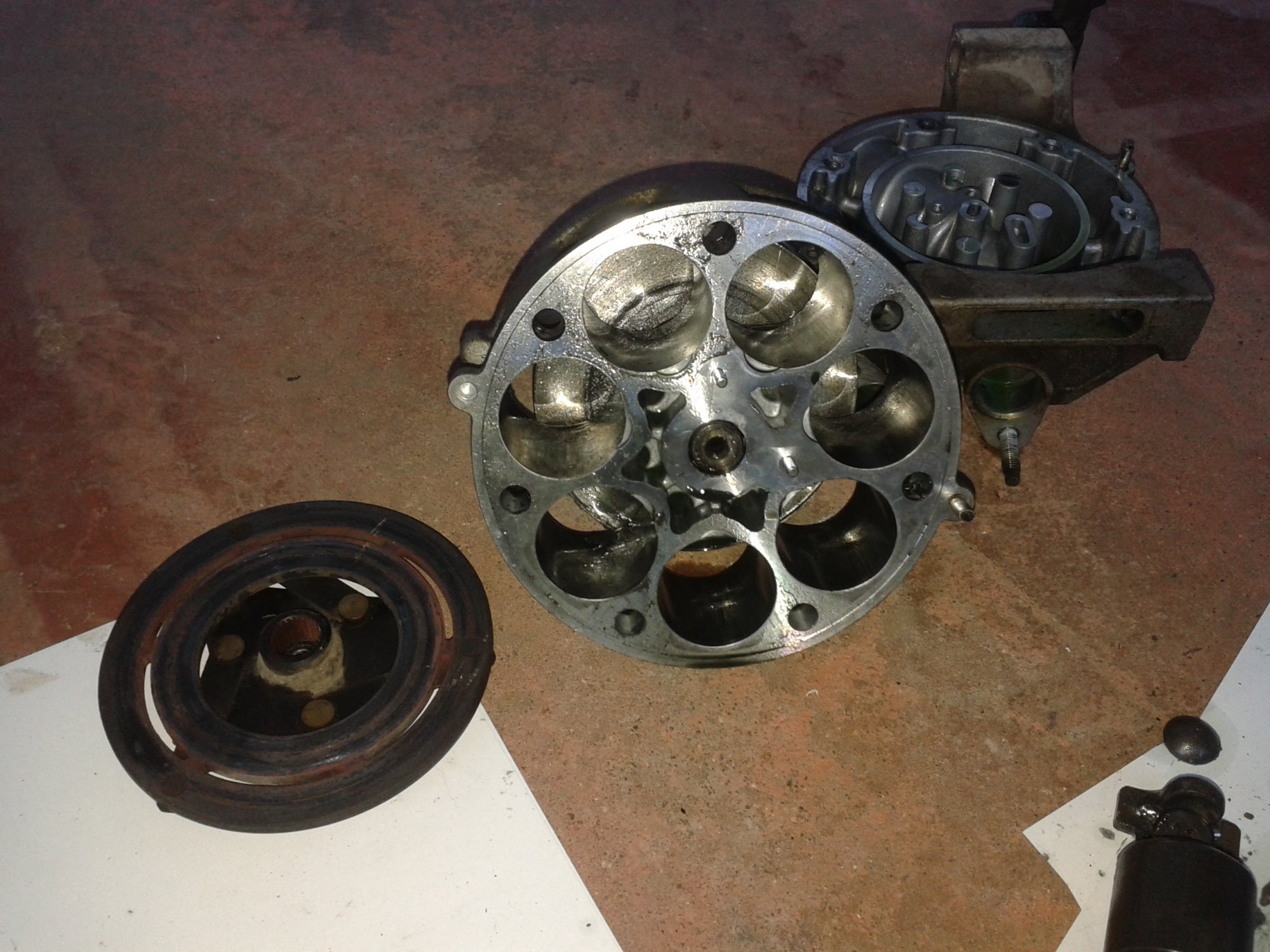

Недавно ковырял компрессор Nissan X-Trail 2.5, так у него был заклинена поршневая система и сгорела магнитная муфта. Все потому что работам зимой, на холодную запускали в -20 и ему пришел кирдык... Максимальная нижняя температура должна быть +5С. Нет подогрева масла в картере компрессора.
