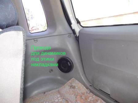

    2.Может кто знает где могут быть провода для задних ШТАТНЫХ динамиков?

    Не знаю, у кого нет - у меня сзади стоят, и штатные.
    Смотри: альбом схем, при выборе альбома схем, как и при выборе любого сервис-мануала, ищи на 2-3-4 страничке "основания применяемости", то есть на какие VIN- коды данный мануал расчитан, а на какие - нет.
    Может на каких-то старых кузовах их и не было. У меня есть и выведены к штатной магнитоле.

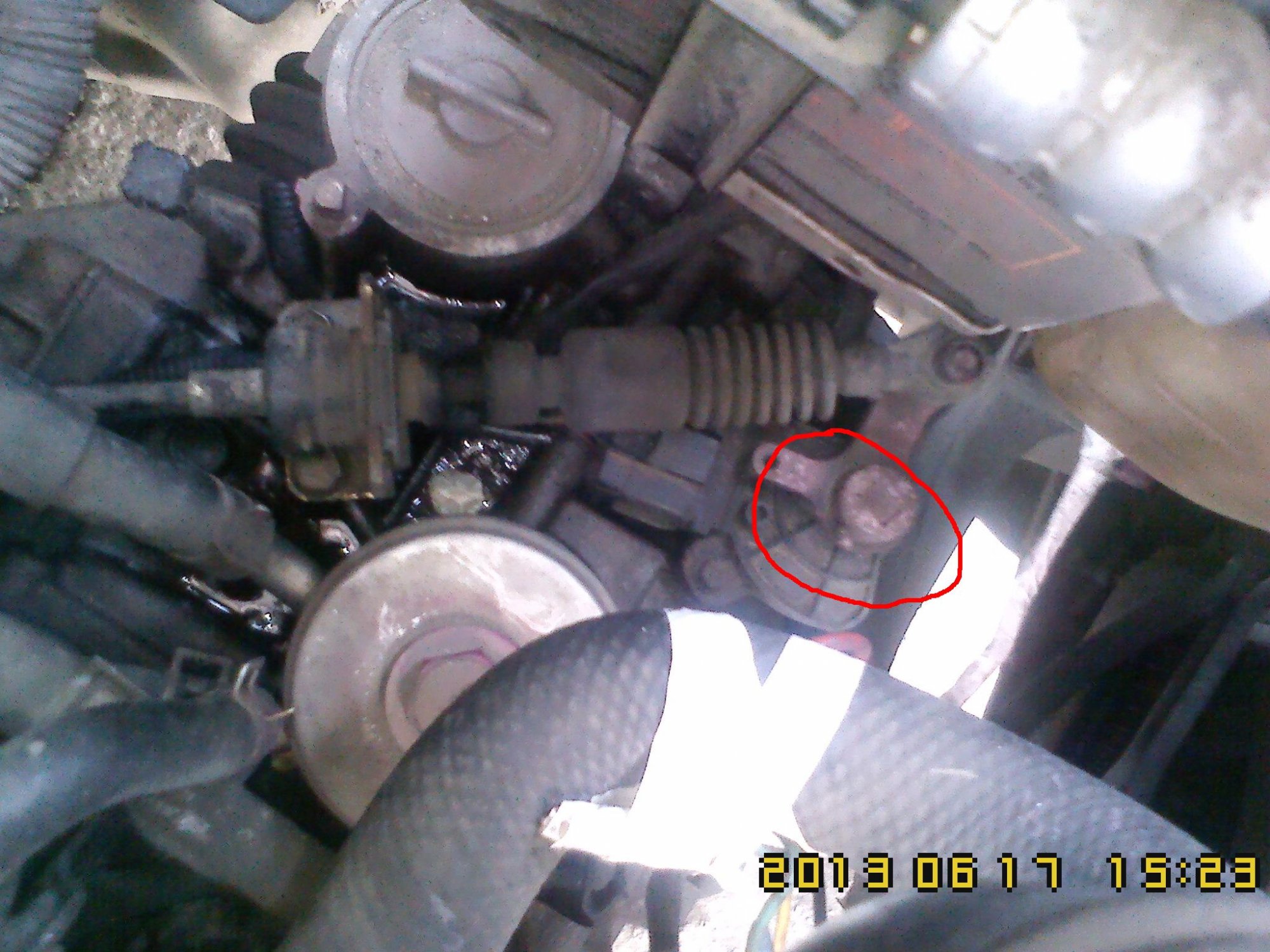

    Можно я тут же спрошу, чтоб новую тему не создавать-
    как эта запчасть на фото называется и почему как только завели машину из нее пошел дым

    Svitch assy (блок переключателей) из этой коробки приходит сигнал в каком положении находится селектор передач, а задымелась она из-за того что там что то замкнуло по всей видимости от скопившейся влаги...

    Белгородская обл., г.Старый Оскол
    Может случиться еще такой глюк: на коробку (и двигатель?) не приходит "масса" через провод, а приходит через тросик селектора АКПП, вот селектору и не понравилось, что по нему всякие токи бегают, и он с горя задымил... А может я ошибаюсь... Но у меня подобное когда-то было, на другой машинке...

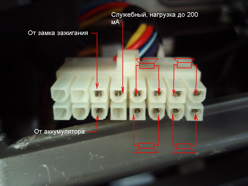

    Провода на задние динамики есть штатные, на разьеме магнитолы и в задней части вагончика, я лично динамики назад ставил и подключил к штатным проводам.

    Дымится даже когда двигатель не включен (только аккома) я до сервиса доеду или только эвакуатор?

    Лучше не рискуй ехать своим ходом, последствия могут быть от плохих до совсем плохих.
    Минимум сгорит проводка, максимум авто, лучше всего пригласить на место стоянки авто толкового электрика, пусть попробует скинуть фишку с (Svitch assy блока переключателей), там все видно будет.

    Если получится скинуть фишку с блока то можно и своим ходом ехать...

    Тоже верно, если не в фишке коротнуло.

    2.провода для штатных задних динамиков расположены взади под обивкой (справа и слева) в районе заднего фонаря..........либо они есть (белая фишка с 2 контактами).либо их и не было
