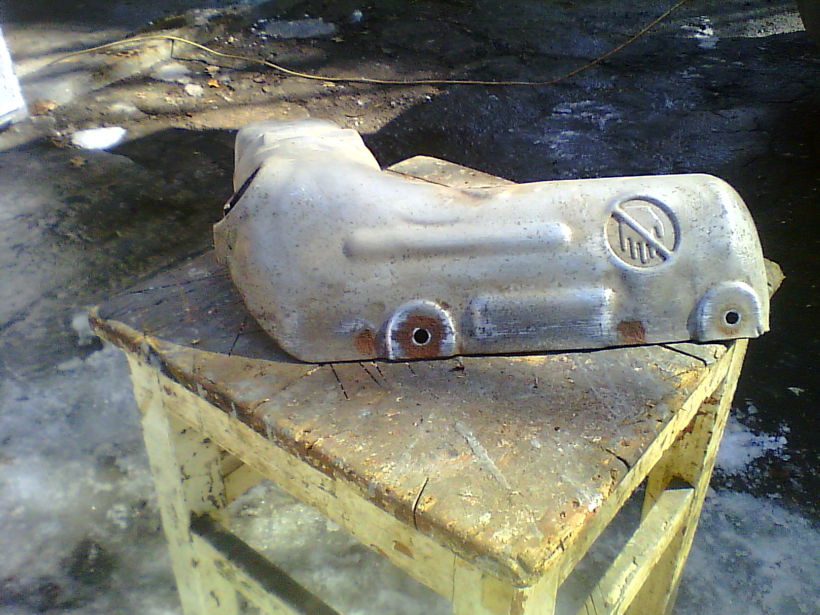

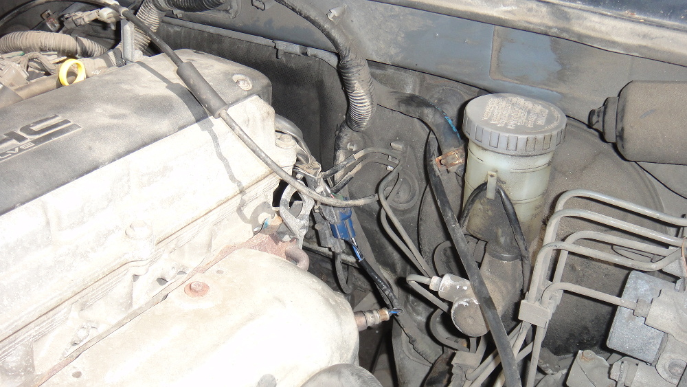

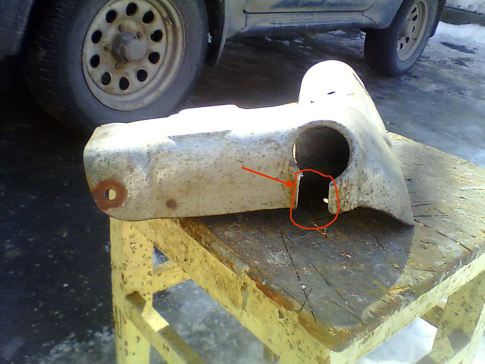

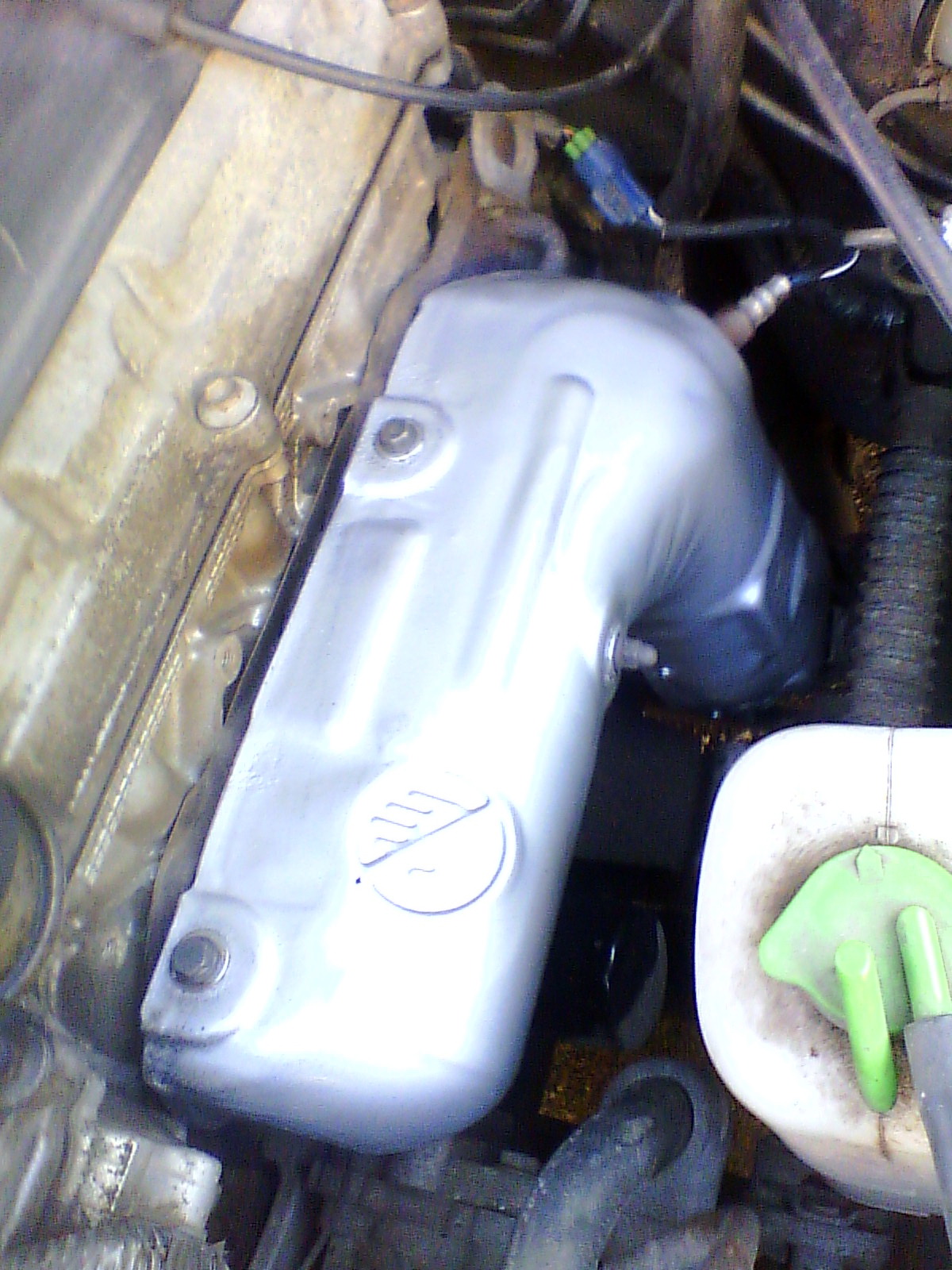

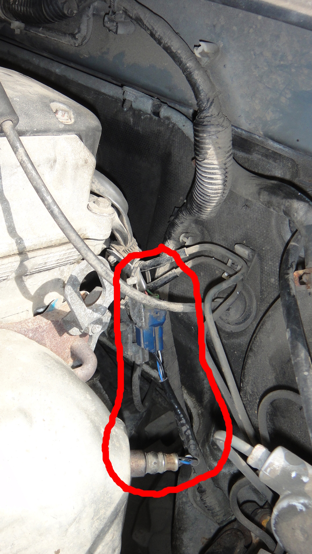

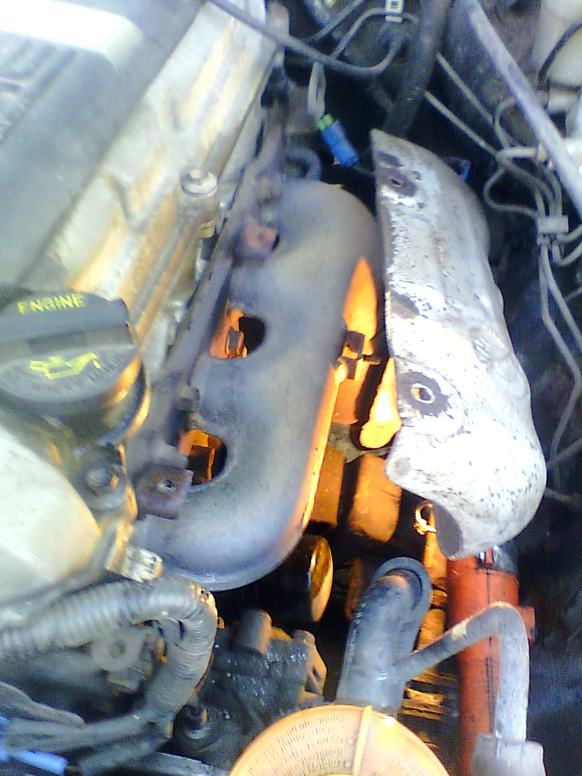

    Хочу поменять датчик давления масла. Как я прочитал в интернете для этого нужно снять защиту с выпускного коллектора. Защиту снять не мудрено - она крепится на болтах. А вот как снять провод, который идёт к выпускному коллектору, вроде это датчик кислорода. Провод изображён на картинке. Подскажите, пожалуйста, как вснять этот провод, что и куда крутить, тянуть?

    Побрызгай на разъем вд40(легче сниматься будет, нащупай фиксатор на фишке, нажми должен рассоеденится, потом отверткой отожми язычок и снимешь с железной фигни на которую он одет,вроде все.
  12. NIKNIKON
    23 окт 2008
    228
    Москва и МО
    он в месте с лямдой выкручивается

    Длина может быть не верной,но внешне выглядет так.Как видно(я сам не откручивал)есть резьба,её направление!
    В резьбу,как мне кажется,вд-ка не "пролезит"(но попытаться всё равно надо!),нужен хороший ключ с воротком.Если подойти ответственно(ИМХО),то отсоединить разъём,проводки на колодке,просунуть через накидной ключ,дополнить его трубой-удлинителем и трр-ы-кк.

    Ещё раз всем спасибо! Поменял датчик. Снял расширительный бачок и снял кожух выпускного колектора. Провод от лямбды не снимал, просто отодвинул кожух в сторону. Для снятия датчика давления масла использовал высокую головку на 24.

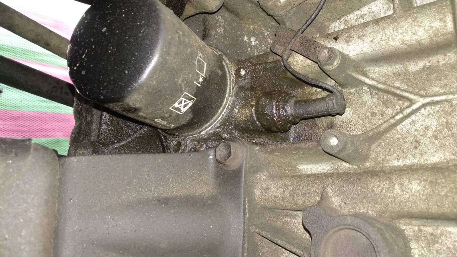

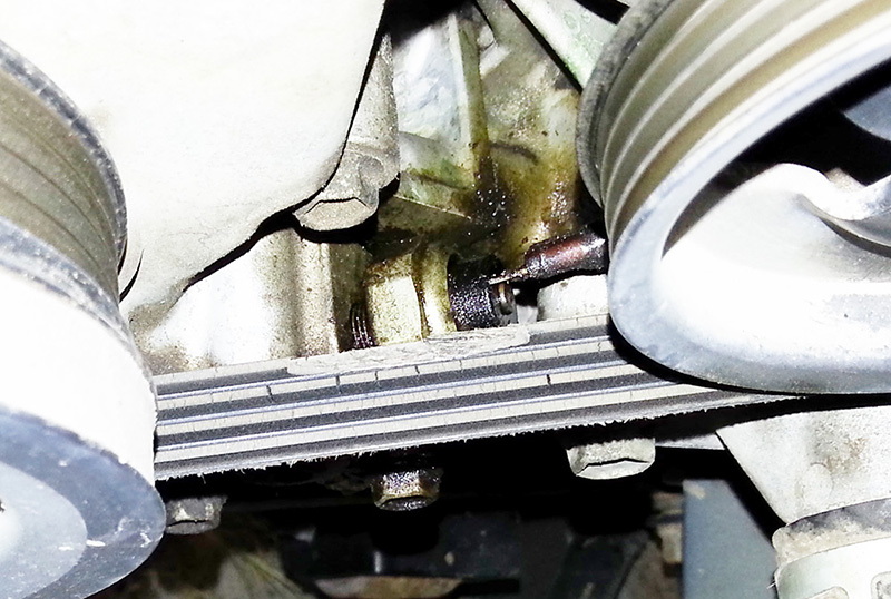

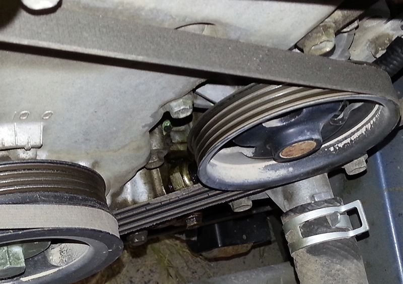

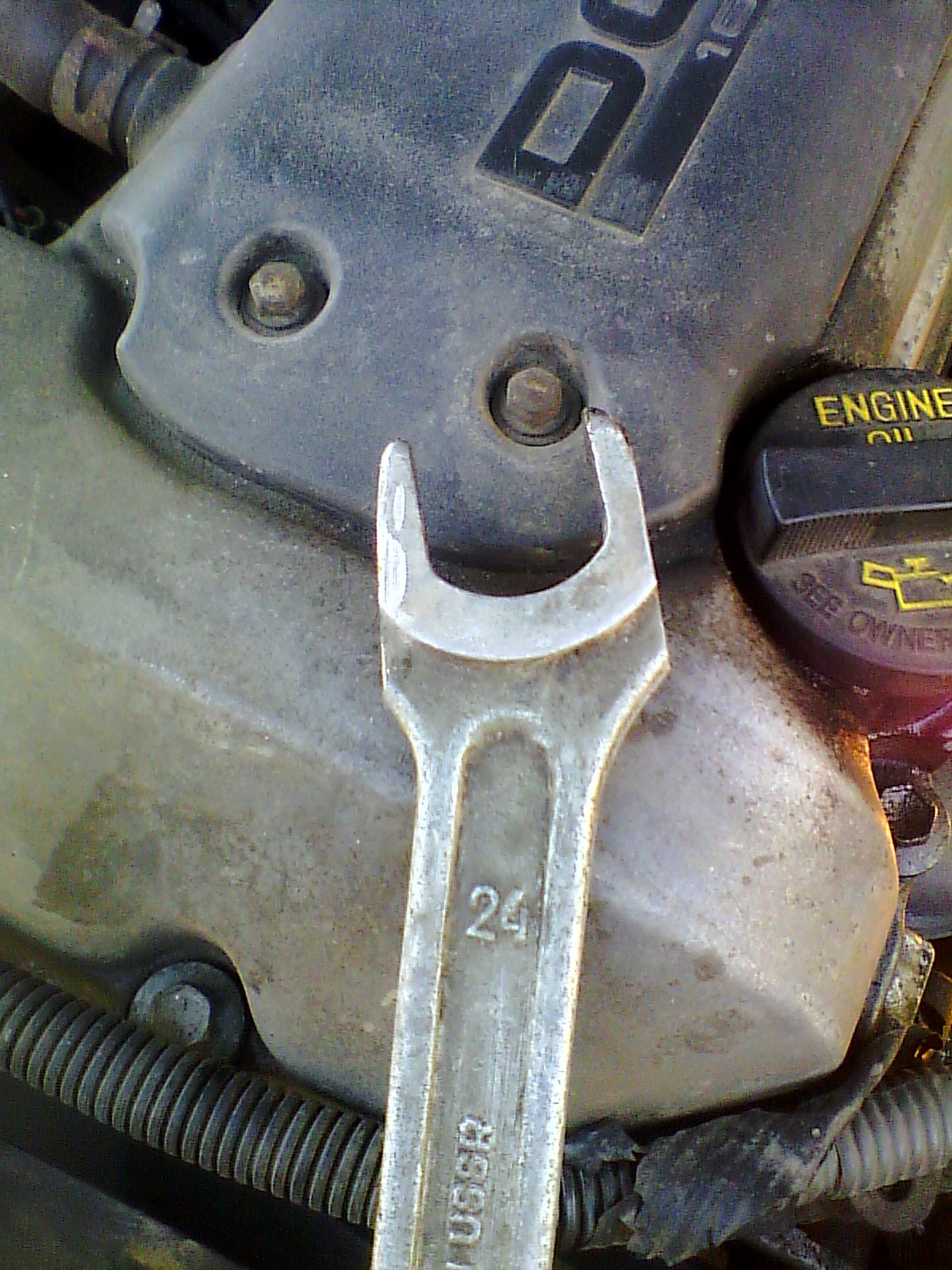

    Люди! Я не понимаю, чё за датчик. Вроде давления масла. Двиг. к6а.
    вот...
    Подлезть к нему как, чтоб открутить? Поменять хочу, масло пропускает он, гад.
    Полмашины разобрать что-ли? :(

    судя по всему действительно датчик давления, а снизу не легче будет?

    Неа. Когда позже менять ремни буду, тогда ближе и подлезу. Снизу так-же. Насос охл. жидкости(вроде так обзывается) мешает. Если его снять, то проблема решится.
    Я спрашивал тут, мож кто знает вариант попроще, без разбора...
    Как сделаю, то сообщу. Или мож новый способ найду.

    Наши руки не для скуки... Поменял и датчик(рожковый ключ на 24) и основной ремень(потрескался сильно). Времени ушло полтора часа неспешно-вдумчивой работы. Хорошо, что места поболее, чем у Матиза. Которого я продал и купил себе Джимку :) .

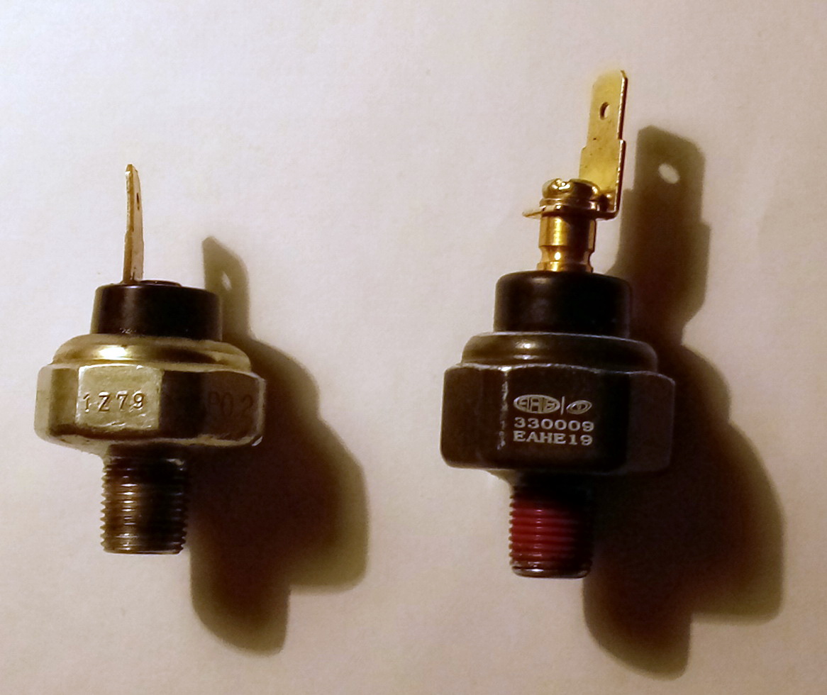

    Тоже оказался в клубе поменявших датчик давления масла. У меня G13, подлазить для замены не сложно. Когда купил авто не обратил внимание что датчик масла не горит. Потом разбирался выяснил что у датчика коннектор обломан, а старый хозя с заменой не заморачивался. Купил датчик ТАМА японский, стоит аж целых 100р :) Сейчас масленка гаснет, как положено - после запуска.
