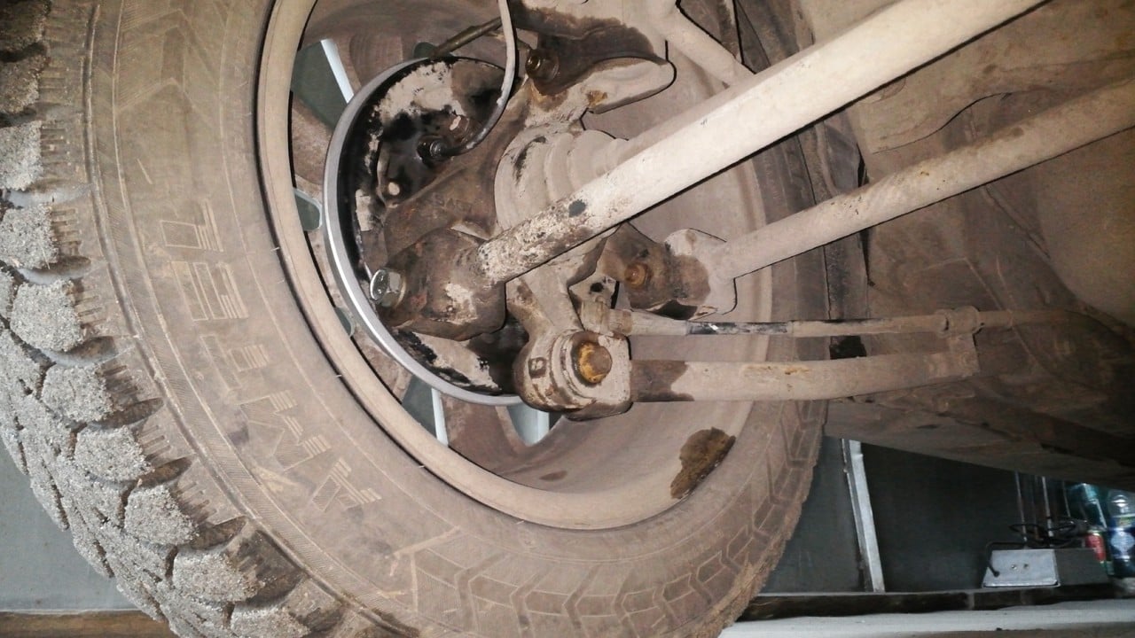

    Обнаружил люфт заднего правого колеса. Заказал подшипник Optimal № 972 715. Отвез в сервис, ибо на тот момент времени самому делать не было. Позвонили через час, сказали, что ступица убита, вылечивание люфта не гарантируем, но собирать в любом случае придется, т.к. машина на подъемнике и новую ступицу никто ждать не будет.
    Заказал новую ступицу (оригинал) + тот же подшипник. Появилось время, начал делать сам. Все поставил аккуратно, т.к. не в первый раз, все встало на место, стопорное кольцо, смазка, пыльники.
    Далее, тут возможно я и лохонулся, начал затягивать гайку, забыв про шайбу. При неимении динамометрического ключа, затягивал до усера, что возможно тоже неправильно. Поставил колесо, проверил, люфта нет. Проехал примерно 100 км., проверил, люфт опять появился. Нашел шайбу, поставил на место, затянул, опять люфт :(
    Начал рыть в инете, нашел похожие ситуации, также появляется люфт.
    Может ли быть какая-то регулировка подшипника, возможно момент затяжки и т.п.?

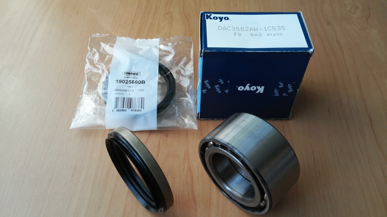

    Недавно заменил оба подшипника:
    Еле открутили, и то не везде. 3300 руб за работу.

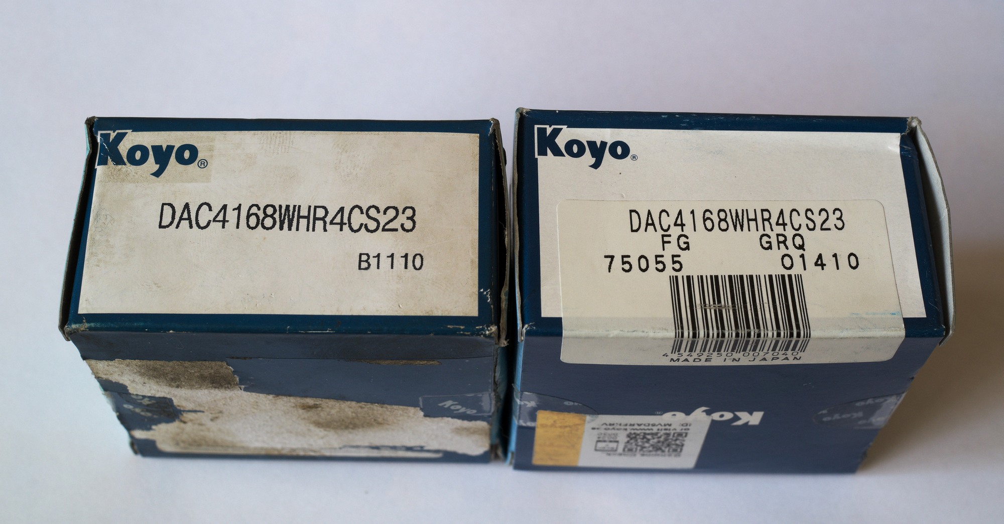

    Не хочу расстраивать тебя, но подшипник судя по фото у тебя поддельный, "левый"! первый признак - наклейки скотча на коробке не с закругненными краями. См. тут об этих подделках: https://suzuki-club.ru/threads/47018/

    А так?
    Очень похож на оригинал, судя по вашим фоткам.

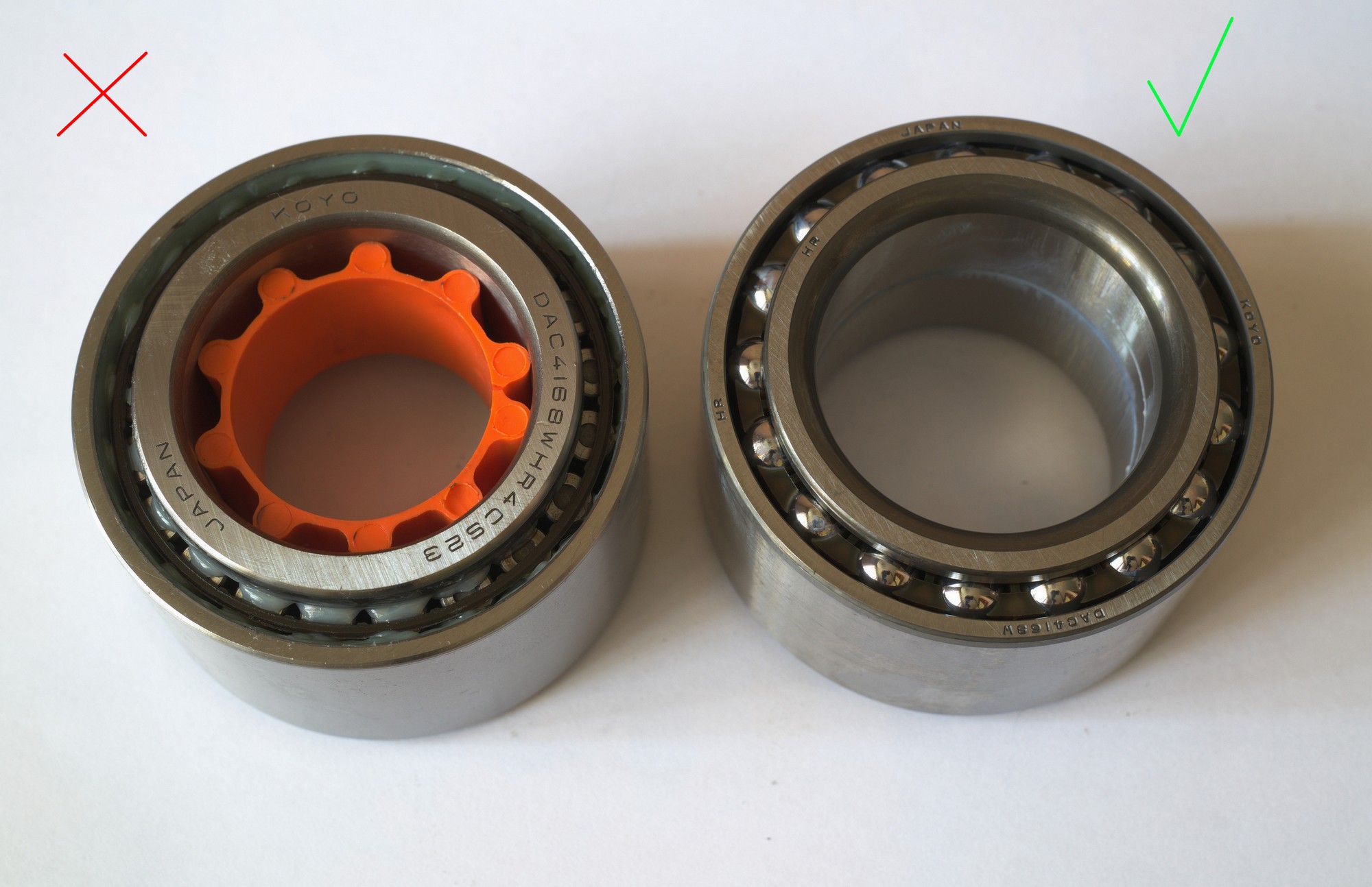

  12. KASiK
    26 авг 2008
    8.219
    Антипатии:
    На оригинале маркировка указывается сокращенная, а не полная, и на внешней обойме, а не на внутренней. на ото слева неоригинал, справа оригинал:
    Наоригиналььной коробке скот имеет закругленные края и маркировка написанан не на самой коробке, а на наклейке, и есть штрих-код:
