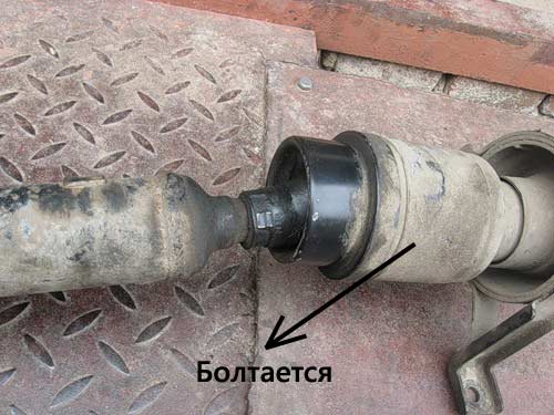

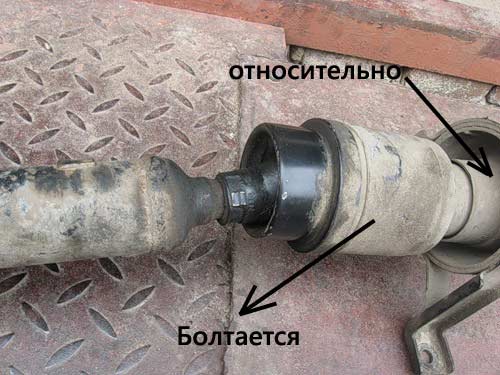

у меня похоже та же проблема, на скорости от 60 появилась вибрация. Залезли под машину, шрус болтается.
фото
как я понимаю это не совсем нормально. На сколько это серьезно?

Как определили что болтается? Рукой за кардан дергали около средней опоры?
По-моему он и должен болтаться если рукой подергать )) Или я ошибаюсь?

болтается относительно части кардана с навесный подшипником.

Посмотрел у себя. У меня все шатается относительно средней опоры. Детали, которые вы указали, друг относительно друга не болтаются.
Но вот порванный пыльник на кардне вовремя обнаружил, будем менять ))

да, заехал на СТО, сказали что порван пыльник подвесного подшипника, он разболтался, и раздолбил тем самым Шрус...
Весь кардан на замену(
Спасибо за помощь.
