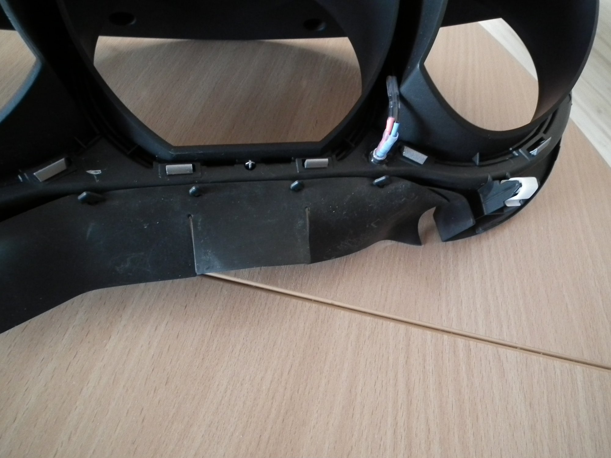

    Всем привет по сути от новичка!
    Благодарность всем самоделкиным !(подсветки и т.п.)

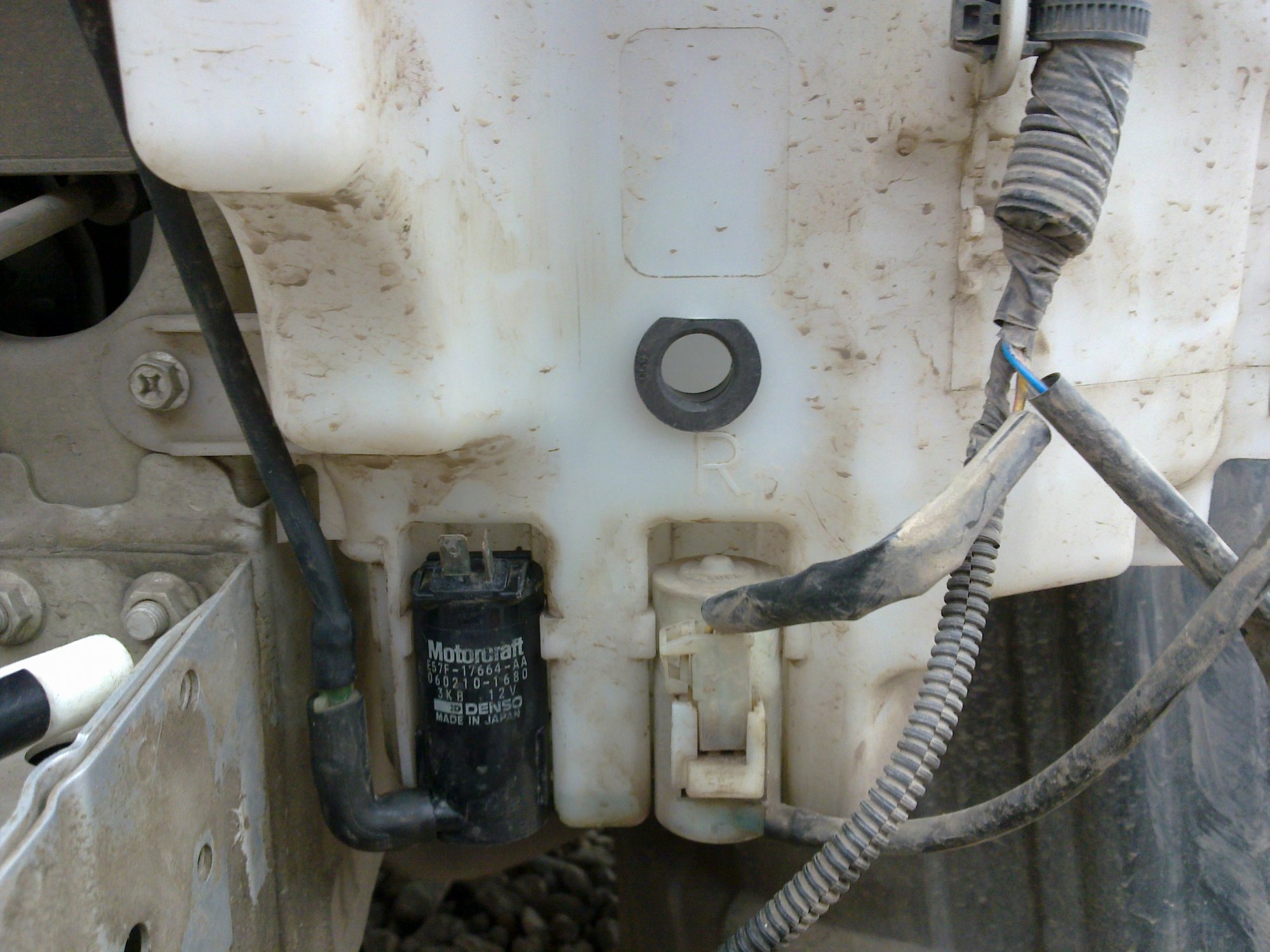

    После приобретения авто и решения об установке на него омывателя фар,для начала решил ,что надо быть в курсе уровня омывайки в бачке.(убила тупая мерная линейка замера уровня,и насос ВД фар будет жрать немерено,а тереть снегом-тряпкой фары-отстой).

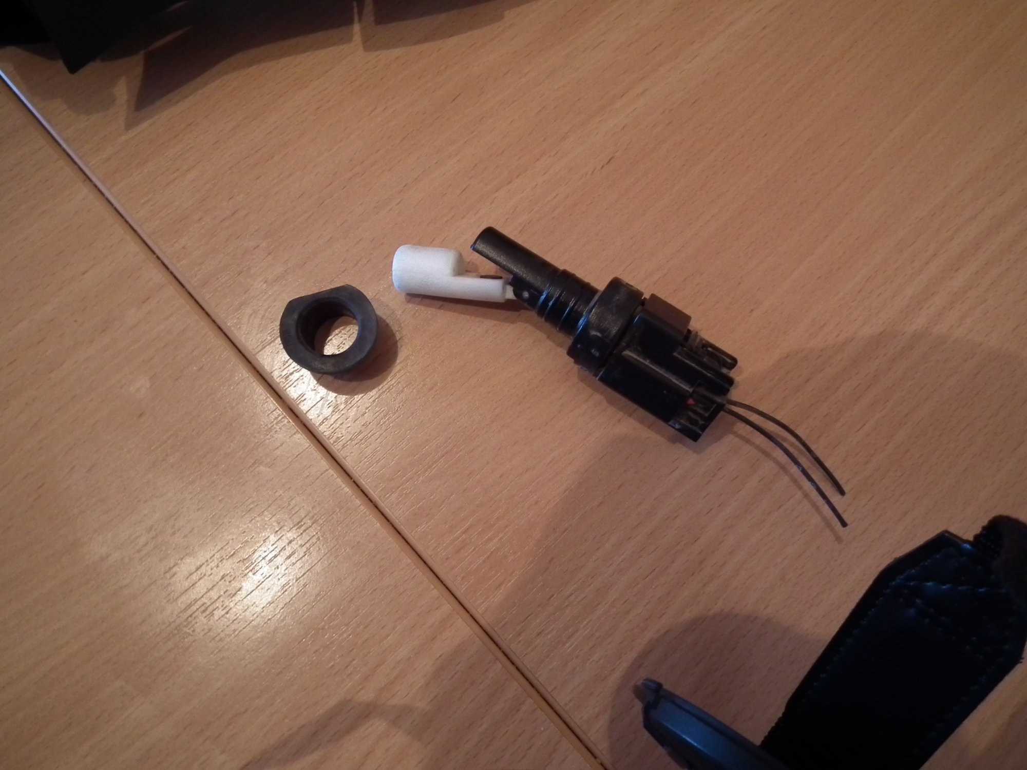

    Сам датчик с разборки ФФ-2,но аналоги есть аккуратней(VAG-овские на Екзисте)-500руб..
    Светодиод-12в белово яркого свечения под пластмаску не помню откуда,решил смастырить тут.

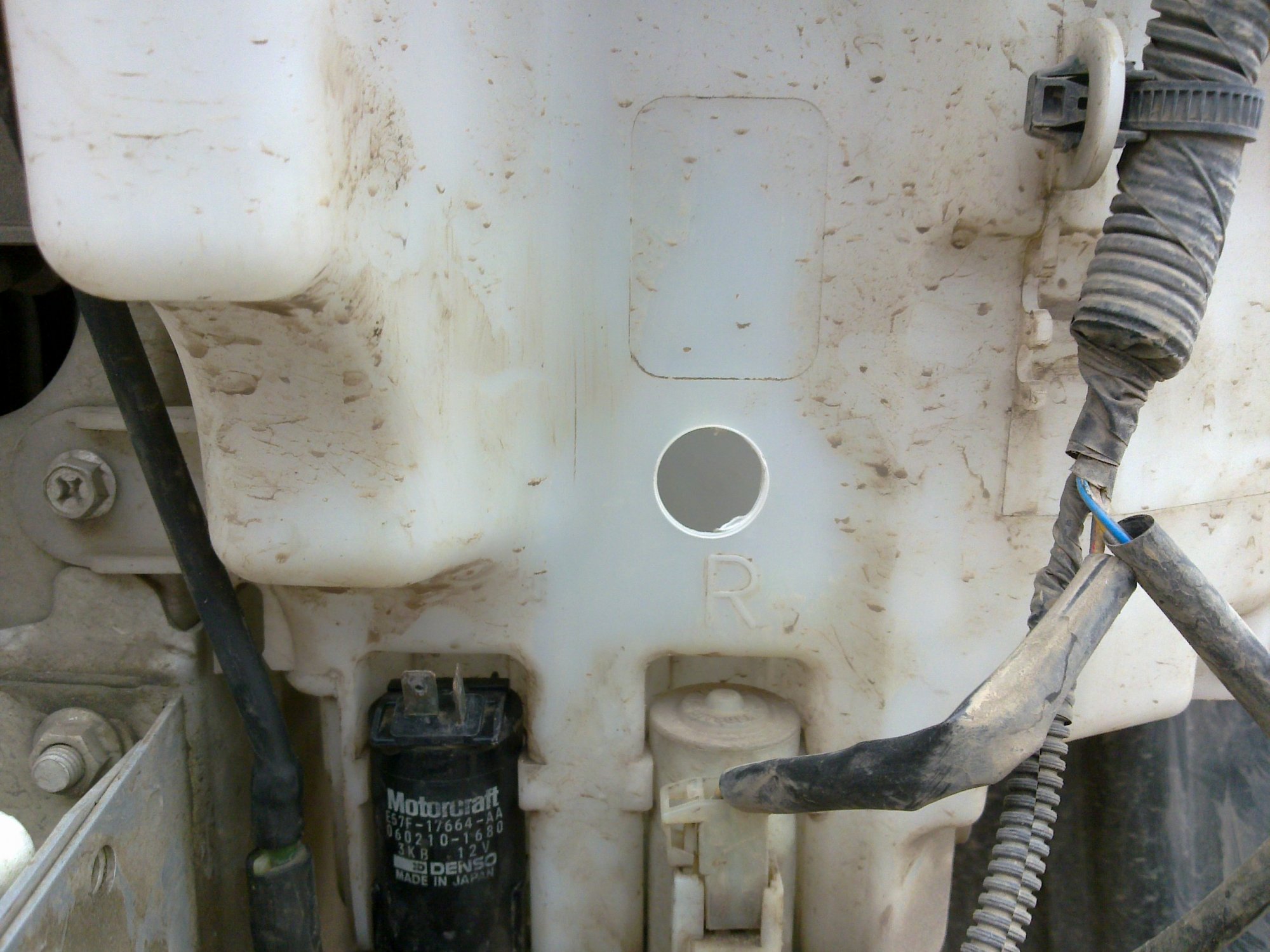

    Перьевым сверлом (в шуруповерт) ,по диаметру упл. кольца вырезана дыра(Место самый-то,с учетом остатка при сигнале уровня около 1литра в бачке.Есть еще на стекла и на время до ближайшего магазина,колонки,лужи.)

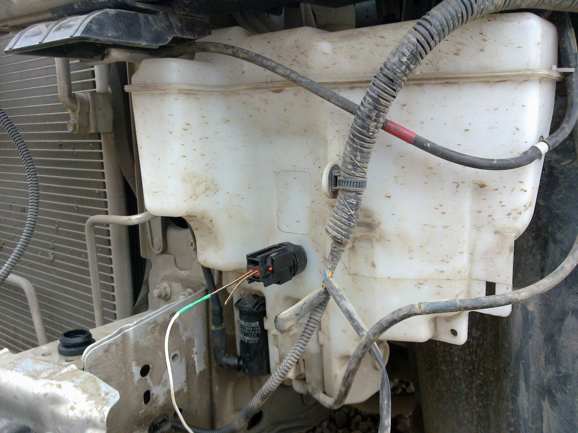

    Ну и сам датчик на место.

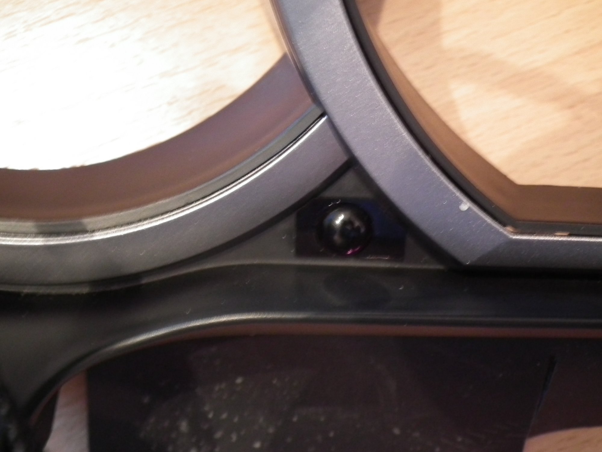

    И результат с работаущей примочкой!
    Работы не мало,время не засекал.но мне это надо!
    P.S.По электрике: Минус на кузов и с протаскиванием в салон к светодиоду ,плюс на кнопку ПТФ(с ними езжу постоянно)
