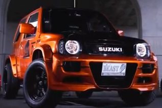

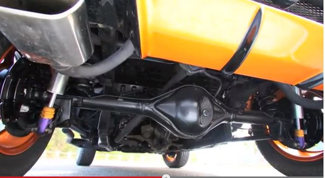

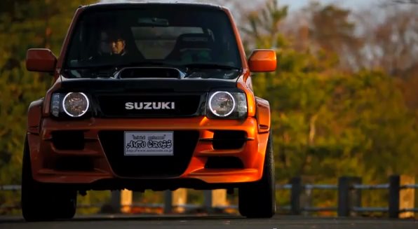

1.8, спереди независимая, сзади тоже мост не родной.
Ogarew
17 Июнь 2009
7,507
1,688
Москва-Люблино
Ogarew
17 Июнь 2009
7,507
1,688
Москва-Люблино
Три красавца!!!

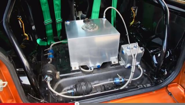

А что это за самогонный апппарат у него в багажнике?
Freeline
6 Сентябрь 2010
1,716
222
Тольятти
бензобак с противоотливным баком чтобы насос в поворотах не терял давление.
