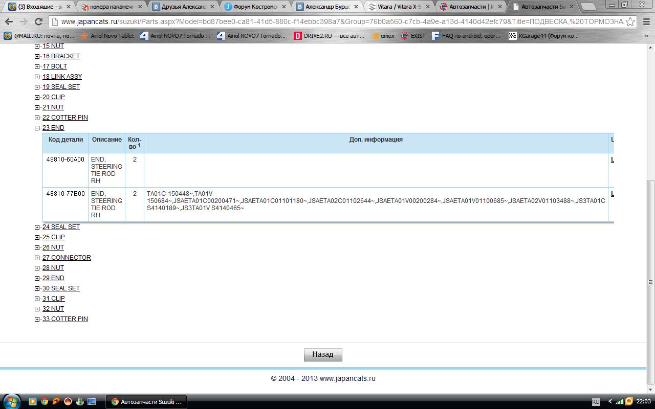

    :)Всем эскудо-штрекеро-витароводам привет.срочно .стоит неделю уже в сервисе то болты то еще что то вылазит.ВОПРОС ПО КАТАЛОЖНЫМ или Заменителям наконечники НУЖНЫ СРОЧНО НОМЕРА все кроме средней .среднюю с 1 раза попали .а вот наконечники короткие какие то...

    Чего за наконечники то? Релувых тяг чтог ли?
  4. eg
    eg
    17 мар 2013
    Антипатии:
    ногинск
    ну они канечно.все кроме длинной.длинную угодали.

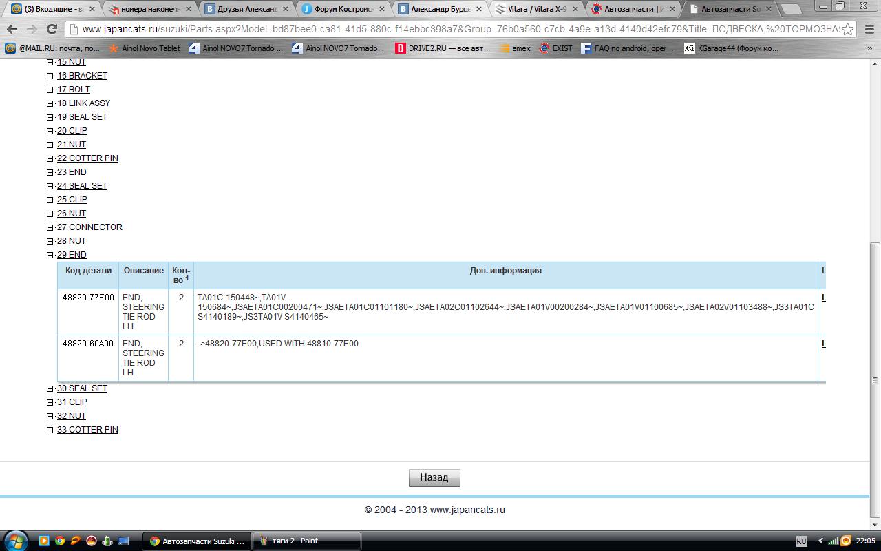

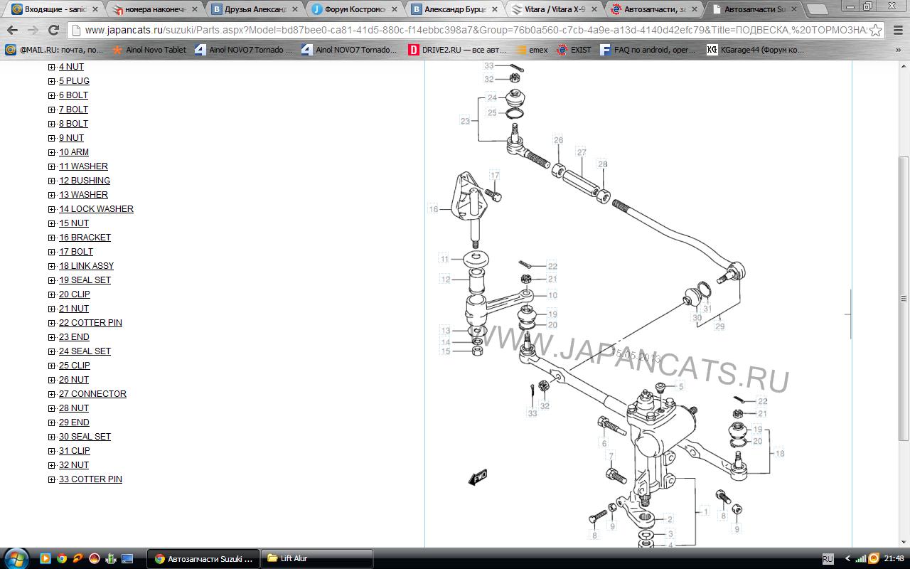

  7. individ
    23 май 2012
    1.653
    Антипатии:
    Кострома
    тяги.JPG 23) 48810-60A00 и 48810-77E00
    29)48820-77E00 и 48820-60A00
    18) 48850-60A00 На левый руль Каталог выдает по 2 позиции с разными артикулами) Оригинал

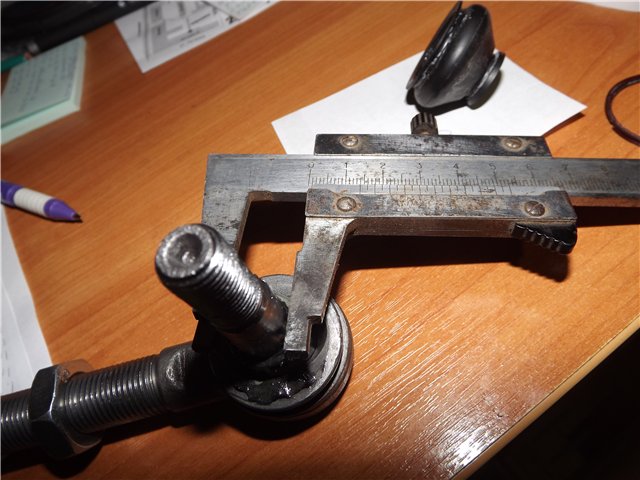

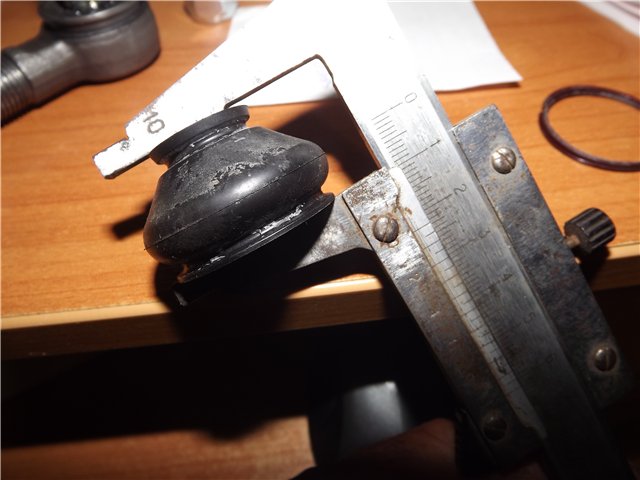

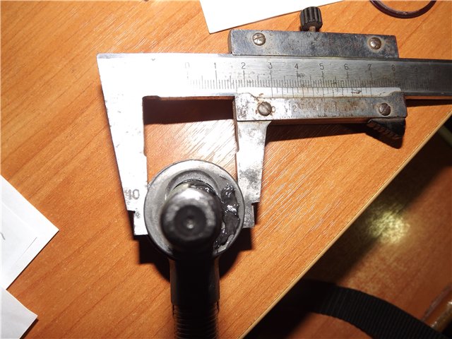

    Товарищи одноклубники. Рассыпались пыльники рулевых наконечников. Сами наконечники целы (пока еще). Цена на экзисте кусается за пыльники. Может есть у кого нить рулевой наконечник померяйте пожалуйста пыльник с пристрастием. Хочу в выходные разобрать и внедрить вариант от ВАЗ 2108 если он по размеру подойдет. 30*40*40 Наконечники посмотрел есть и дешевые есть и не очень. Но менять его не хочу. Сход-развал сделал весной)

  12. individ
    23 май 2012
    1.653
    Антипатии:
    Кострома
    Спасибо) Вроде похож образно) интересно какие параметры указаны в восьмерошном пыльнике)))
