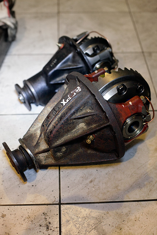

    Вобщем, я в своём уютном гаражике на юго-западе Москвы втыкаю всевозможные блокировки в разные машинки. За деньги. Блокировки можно привозить свои, можно у меня же и заказывать - с самого железа у меня навара никакого, я за работу деньги беру - считаю, так справедливо.
    Блокировки чаще сейчас ставлю китайские, которые пневматические, аналог АРБ. Потому, что качество уже нормальное, а цена ещё не конская.
    Единственно что, приходится возить к знакомым мотористам в станочный парк, шлифовать зеркало под манжеты пневмопривода - это единственное, с чем китайцы ещё не научились справляться.
    Вот тут на драйве я немного открыл этот вопрос.
    Цена китайской блокировоки и компрессора для её включения - 24 тысячи. Эта цифра может несколько изменяться - всё зависит от курса валют. С другой стороны, недавно я встречал ссылку на какую-то приморскую контору, где они, вроде, дешевле продавались. Но ссылку не сохранил. 8(
    Ещё сейчас мне придёт немного "греческого салата" - товарищ мелкосерийно изготавливает блокировки - аналог TJM ProLocker. Главное отличие от пневмоблокировок ARB в том, что подвод воздуха снаружи дифференциала и нет двух изнашивающихся манжет. У меня, правда, за пять лет они так и не износились, но это, наверное, предложение к перфекционистам.
    С доставкой и компрессором - в районе 840 Евро.

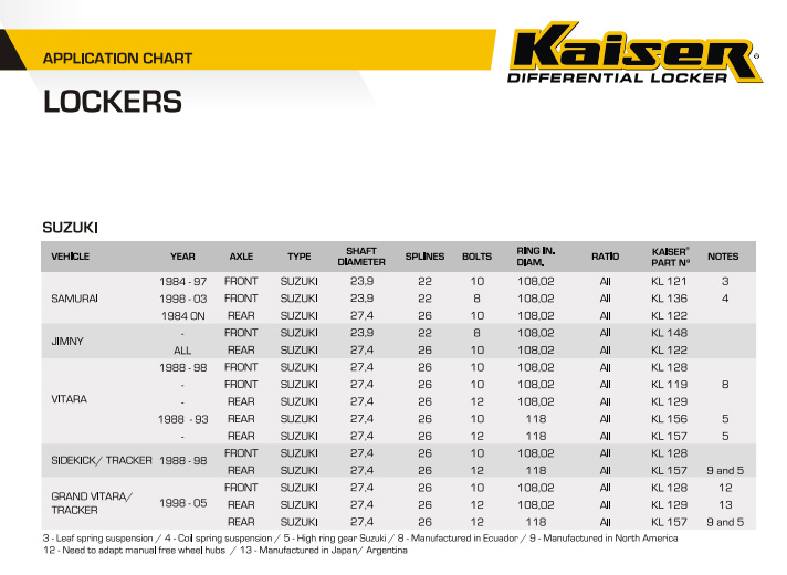

    Есть вариант автоматической блокировки, которая работает мягче и тише известных локрайтов и его аналогов. Но стоит заметных денег - Kaiser Locker. Вот табличка применимости для разных сузучьих моделей:
    Делаются они в Бразилии, где тюнинг пошёл какой-то своей дорогой. Видать, от удалённости от центров зависит. 8)
    Цена что-то типа 950 долларов.
    Установка стоит 13 тысяч за ось. Масло ваше - это религиозный вопрос, что лить в редуктора - я не вмешиваюсь, просто заливаю. 8)
    Тогда мне не придётся снимать/ставить и думать над всякими магистралями и компрессорами. Это будет стоить 10 тысяч.
    По времени - около суток +/-. Я не знаком со всеми на свете марками авто, поэтому надо какое-то время, чтоб разобраться - куда аккуратнее всего можно установить компрессор, например.
    Если есть желание сэкономить - можно привезти отдельно редуктор (как на первой картинке).
