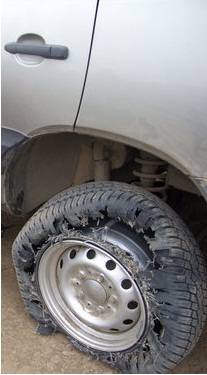

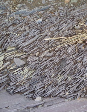

  22. VladimirPro
    11 дек 2012
    Уфа
    Да, никогда не знаешь где пробьешься и самое главное как.
    Знакомые на шевике на рыбалку поехали и дорога была вполне себе, даже не направление, а пробили три колеса, а одно из них вот так
    SS852786.JPG ,
    при этом утверждают что на спущенном не ехали.
    Вот на таких камнях дело было
    Так что хоть докатку, но возить надо, иначе совсем грустно может случиться.

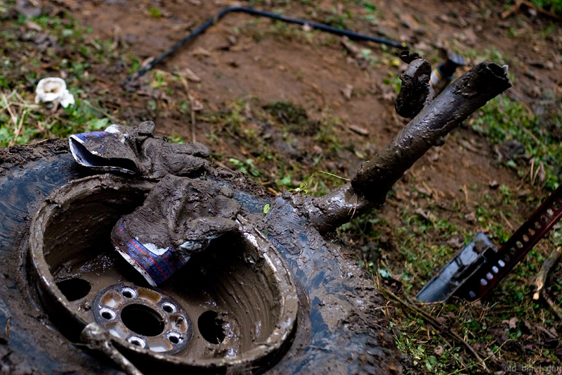

  24. Old Blind Dog
    Old Blind Dog Человек с пёсьей головой.
    16 май 2008
    2.742
    Москва, Беляево
    Вот, кстате, про запаску ещё. Иногда твой собственный глушитель каааак подкрадётся, как завяжется вокруг моста и прям в новый мудрич тыщ-тыщ - вопьёцца!!!!
    Счастливый, LaCrema, Nansen и 3 другим нравится это.

  26. Дивный
    8 фев 2009
    3.636
    20 минут работы с пивом =) при наличии джека.
    снимаем колесо, джеком его разбортируем, чистим, бортируем.
    Я после каждой покатухи в гаражах этой фигней занимаюсь.
    LaCrema нравится это.
