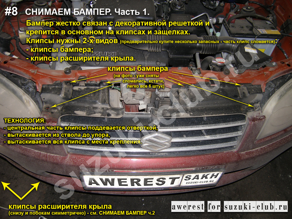

    Клипса расширителя крыла (09409-07332)
    09409-08327 (Клипса бампера)
    (при смене фар приходится снимать бампер, часть клипс обязательно сломается)

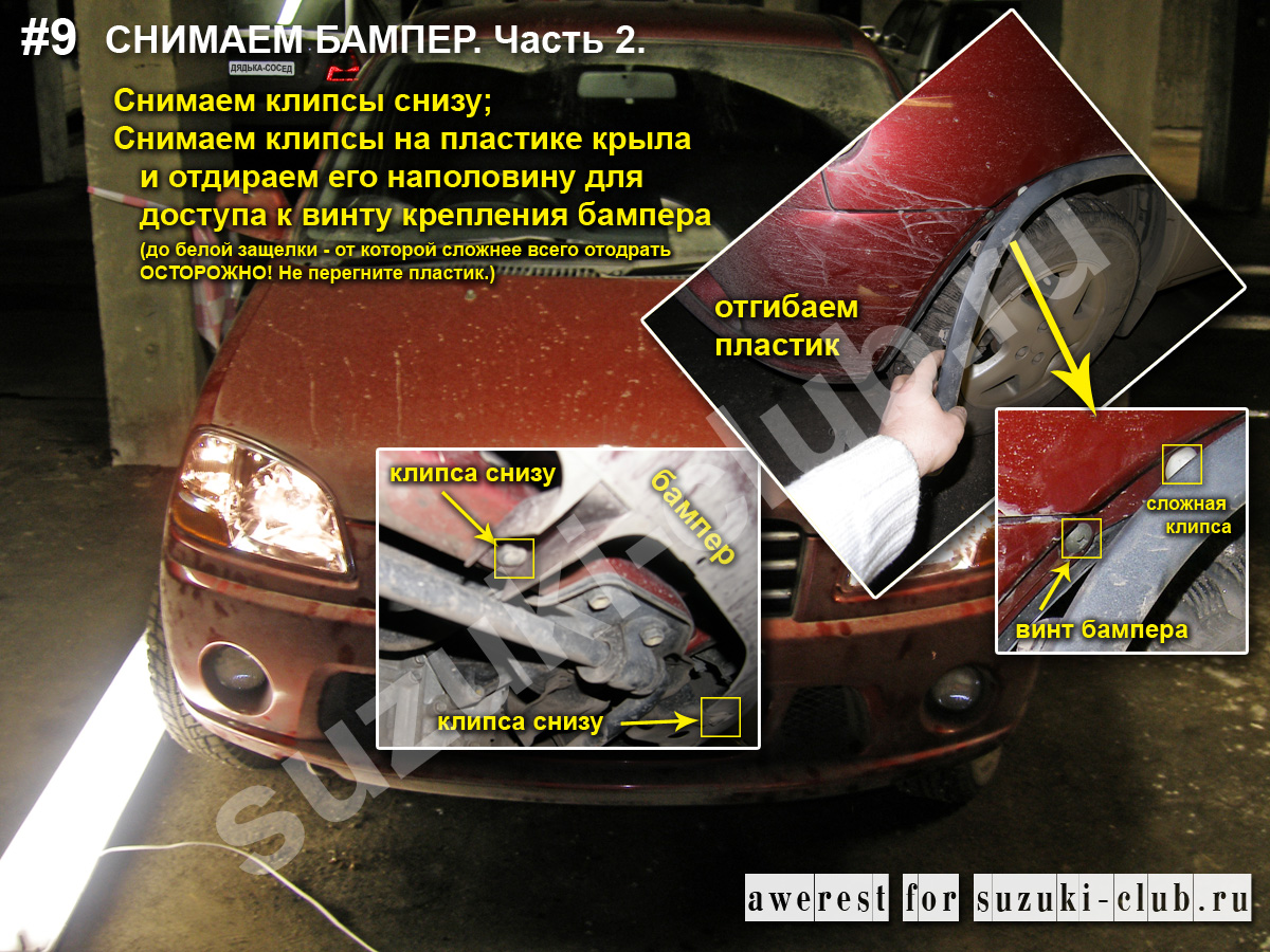

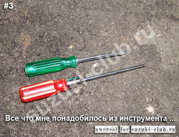

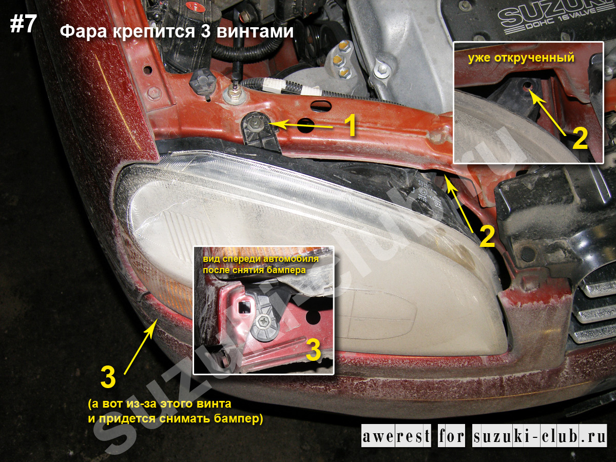

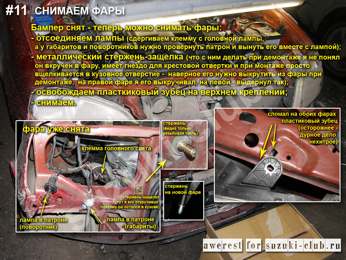

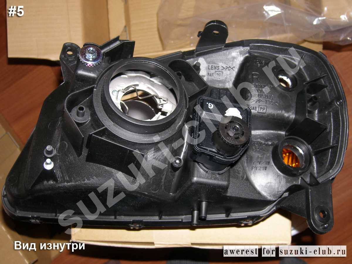

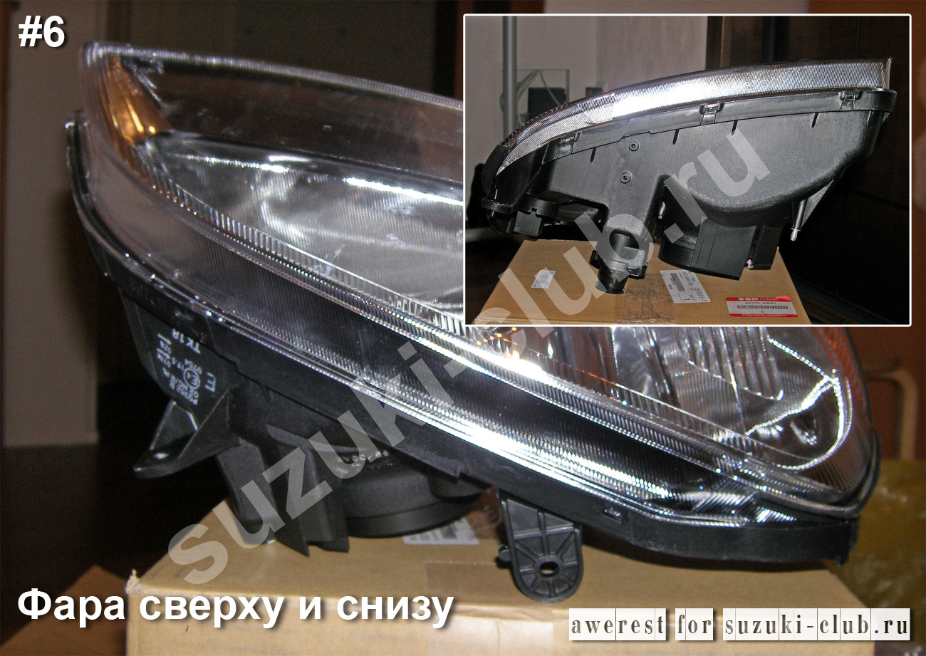

    Ну а дальше я планировал расписать тут все в пух и прах. Однако увлекся (как обычно) графическим оформлением и... смотрите фотки.
    И (бейте меня ногами) - получилось неплохо...
    Поправьте где сможете...

    На самом деле психологически было сложно - тупо боялся сломать пластик, бампер, еще чего... Время было уже заполночь (хорошо что хоть +5 было в декабре). Завтра (уже сегодня) на работу - я тут разобрал все - а еще и собирать!!!
    Самая засада оказалась в этих скрытых клипсах рис.10 - так как Денис непомнил чего он там делал с ними (а звонил я ему аж в 12 часов ночи в будний день), то я плясал с бубном минут 20 вокруг бампера.
    Долго тянул, тряс, отгибал - определял где же его заразу держит - в итоге локализовал место. Денис выдвинул теорию, что там клипсы и я дернул..... Все... занавес... овации
    С утра позвонил и забил на работу до обеда...

    Отчёт великолепный ! Небольшая поправочка по поводу клипс ... возможно я ошибаюсь , но маленькие декоративные клипсы в салоне вытаскиваются по др технологии , возможно бамперные , как более мощные по определению , сделаны по др технологии ...
    Клипса снимается так : Нажимаем чем-нибудь на центр клипсы , он входит во внутрь приблизительно на 3-5 мм , после поддеваем саму клипсу плоской отвёрткой и она сама легко выходит ...

    на последней фотке клипсы показаны близко. Вдавить их внутрь невозможно.

    По-моему клипсы у нас на бампере вытаскиваюцца так: вытягиваешь наружу центральный штырь (он не доконца вытягивается) а потом спокойно вынимаешь.

    А как вытягивать ? Она же , клипса заподлицо сделана ... А вы нажимать пробовали ? У клипсы 3и положения :
    1. Закрыта ( заподлицо , "лепистки" заблокированы )
    2. Открыта вверх ( подготовленна к установке , "лепистки" разблокированы , вставил , нажал на центр и она "захлопнылась" заподлицо ... )
    3. Открыта вниз ( Центр "утоплен" во внутрь , "лепистки" разблокированы , поддел плоской отвёрткой , она по "маслу" выходит ... )

    Нет не заподлицо
    сбоку есть прорези в верхнем кольце с 2-х сторон. Поддеваешь отверткой - вытягиваешь центр - лепестки центральной - трубной части уходят внутрь -> сечение уменьшается - клипсу вытягиваем.

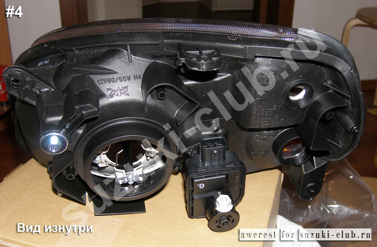

    На выходных тоже поменял фары по "методичке" Awerest-a, за что ему еще раз спасибо. "Операция" заняла примерно полтора часа неспешной работы, при этом ни одной клипсы не сломал, видимо в жаркую погоду пластик помягче становится и не ломается. Ночью пока не ездил, поэтому не могу сказать насколько лучше стал свет, хотя визуально пучок стал ярче (сравнивал когда замеил одну фару - разница яркости старой и новой фары конечно не в разы, но на глаз заметно - видимо все-таки со временем стекло и отражающее покрытие фары пусть не сильно, но мутнеют).
    Но осталась одна проблема - с подключением корректора фар. "Родные" фары были без корректроа, а новые - с ним (на фотках Awerest-a он виден).
    Теперь собственно есть сам корректор, есть блок управления им, есть схема подключения, провода найти не проблема, но нет разъемов для подключения. Поначалу я даже не считал это проблемой - думал зайду в автомагазин да подберу что-нить подходящее. А не тут-то было! Подобрать не получилось (правда пока только в 1 магазин заходил, но подозреваю что в других ситуация будет аналогичная).
    Кто-нить может подсказать коды разъемов для корректора фар? Ни в одном каталоге найти не могу. Знаю только что на эл. схеме разъемы обозначены как G39 и E40, код блока управления корректором 35180-75F00, а вот коды разъемов найти не могу, а колхозить пайкой или скруткой совсем не хочется :-(
