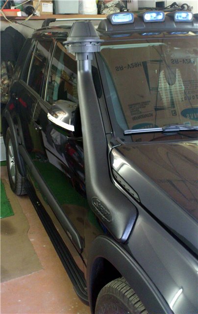

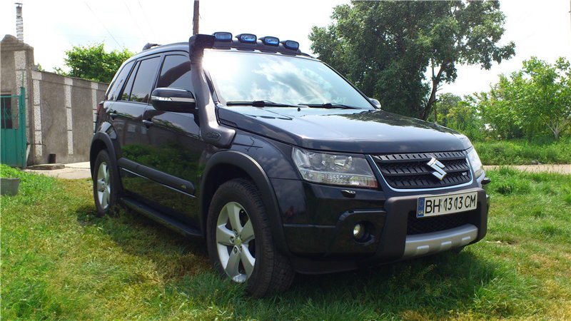

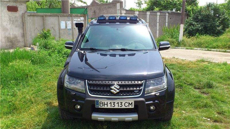

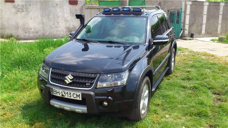

Австралийский шноркель год лежал в гараже, ждал когда же его установят... :pardon:
Была хорошая (не жаркая) погода, решил всё таки установить. :dance3:

хорошо выглядит машина!
однако есть вопросы:
1. на крыльях - это расширители арок или просто накладки? какая от них польза, кроме декоративной?
2. зачем шноркель, если установлены пороги и машина без лифта? это ведь сводит на нет внедорожные качества машины. то есть до места, где можно утопиться, вы вероятно просто не доедете без лифта и с целыми порогами...
неужели поедете на этой машине в "эбеня"?

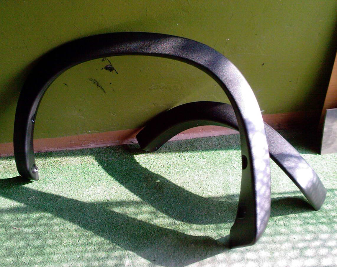

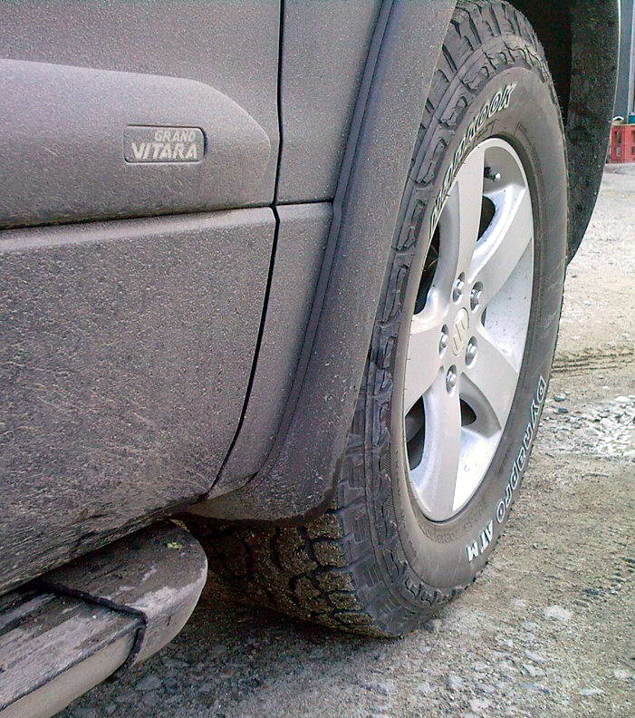

- на крыльях штатовские расширители арок.
http://monsterfactoryparts.com/part...o&PartID=1126241&siteid=217481&catalogid=5512
пользы от них много- от защиты арок, до возможности расширить колею.

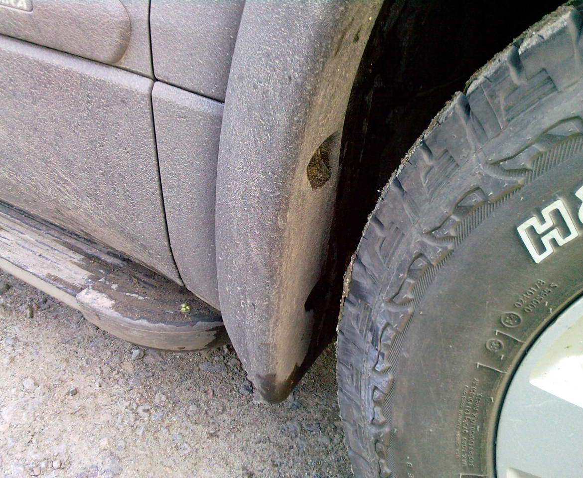

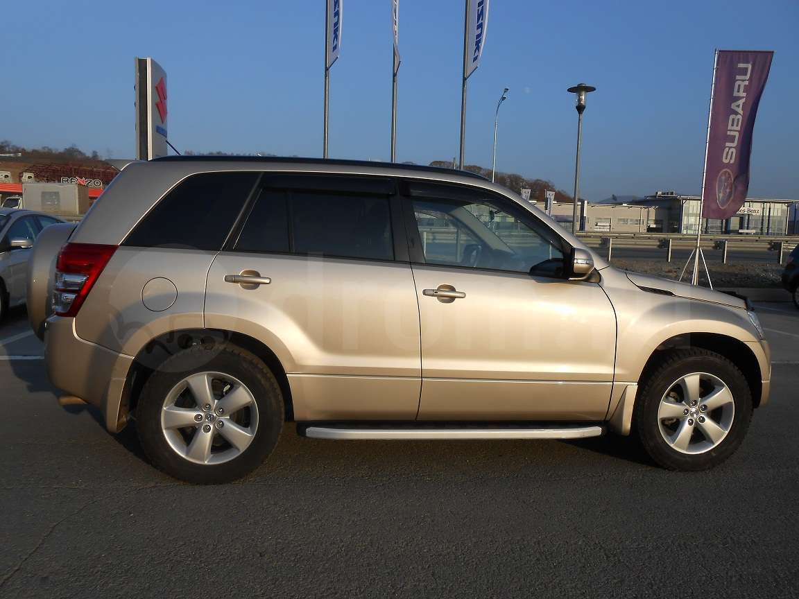

-Как это пороги могут помешать проходимости Гранд Витары, если все знают, что раздатка висит ниже порогов!? :nea:
А двери от валунов пороги защищают надежно.

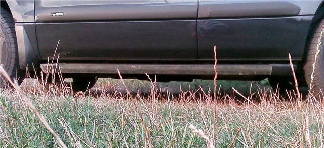

Мешать они не мешают.
Они просто ломаются!
Есть у меня личный опыт использования машины с порогами на бездорожье.
Паджеро 3, с лифтом пружинами и аморами Tough Dog + 4 дюйма.
С порогами.
Пороги встали домиком. Сначала одни, потом другой.
Они висят не ниже балки автомата.
Ничего они не защищают. Но портятся прекрасно.
Постоянно ими шкрябался об камни при сильных кренах с наклоном в стороны.
Поэтому перовое, что я следалал, купив БУ витару 10 года - это снал и продал пороги. И надо сказать замучился продавать. Новые стоят у нас 15 тысяч. Через 2 месяца продаж купили их за 4500.
Нафиг они никому не нужны на Дальнем востоке именно по причине, указанной выше.
Но если вам нравится и Вы их ещё не сломали, то значит Вам виднее, значит нужны.
Вот так выглядела моя машина с порогами.

Если вы пишете про декоративные пороги , указывайте это. Кроме мишуры существуют и силовые элементы, которые прекрасно выдержат почти любые нагрузки

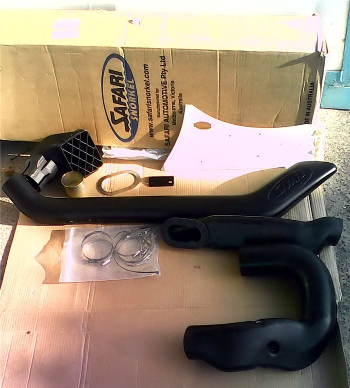

Где приобретался Шноркель?
Какая модель, то есть как её найти?
Это специальный именно на Витару от "Сафари шноркель"? Или разные подойдут?

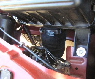

А у тебя сапуны выведены? А то вообще-то с них надо начинать, не со шноркеля.

Да, специально на нашу Витару. Уже пару лет как есть в продаже. Твои конторы просто не в курсе.
так вот нет нифига!
в таблице на сайте Сафари шрокель смотрел. и к дилеру на Дальнем Востоке обращался.
вот фото
на 1,9 дизель есть. на 2,7 бензин есть.
а на остальные машины нет (судя по табличке).
я в "сафари шноркель" письмо кинул и попросил разъяснить походит ли "safari part number SS860HF for my car Grand Vitara generation 2 (03/2010) engine J24B"?
нет не выведены пока. спасибо, что напомнили. но это не долго сделать.
Конечно, я ведь форумы Suzuki просмотрел ещё до покупки машины.
И основательно проштудировал после покупки (в рейсе-когда стоял пару месяцев на рейде).
Потом дома спокойно всё проверял, доделывал, изменял и.т.п.

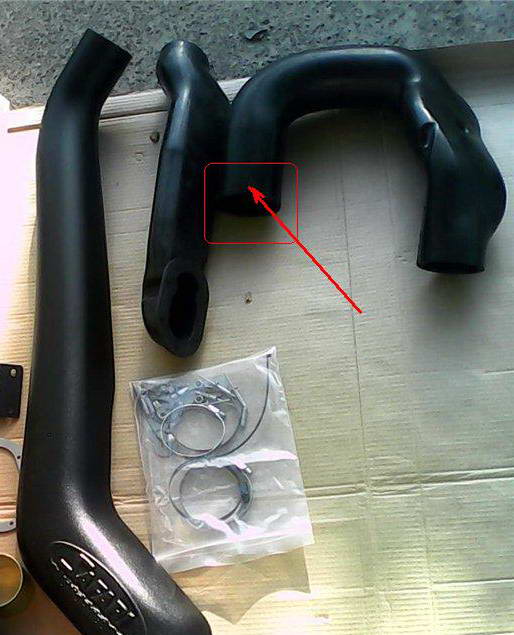

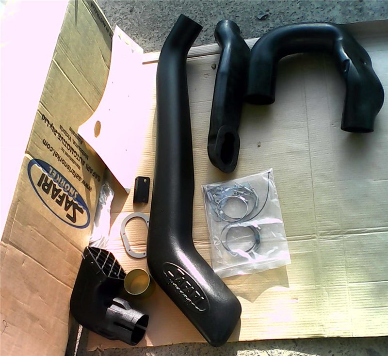

По шноркелю СГВН всё правильно, конкретно на 2,4, 3,2 год назад не было.
На всемирном форуме SGVN (на который уже попасть не могу почему-то) мужики покупали шноркели Сафари SS860HF на 2,0 и устанавливали на 2,4.
Различие ТОЛЬКО во входе в короб фильтра. На 2,0, 2,7 вход прямой а на 2,4 под углом.

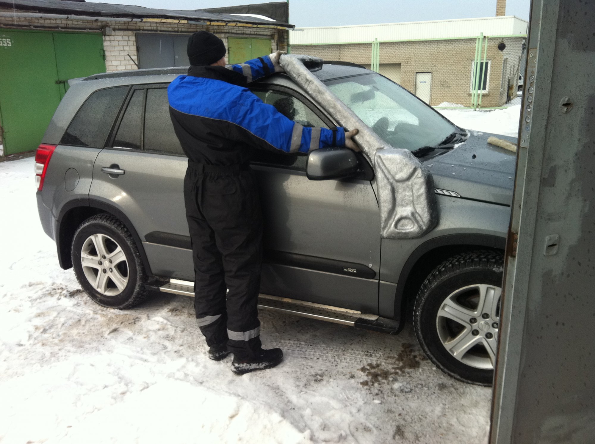

На сегодня уже вроде как есть и конкретно под 2,4. http://www.safarisnorkel.com/docs/snorkel/suzuki.html

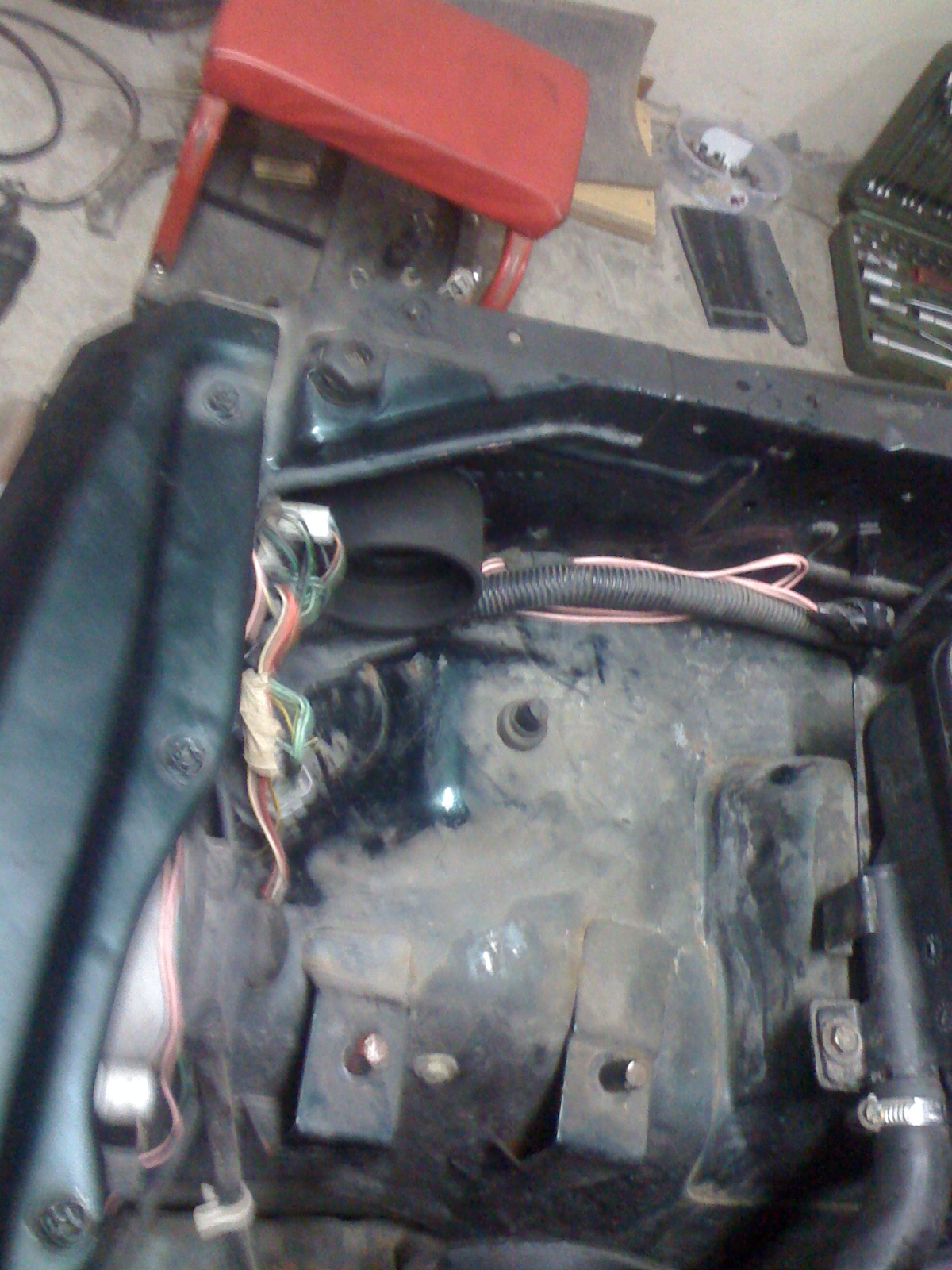

Ну а мне пришлось подобрать полу-уголок соответствующего диаметра, укоротить его, добавить и ввести воздуховод в короб.
Для меня это не трудности, т.к. на работе выходим и из более сложных обстоятельств.
Но если бы шноркель устанавливали слесаря, то 100% сняли бы доп.деньги за сложность.
Я даже крыло не снимал, только снял колесо, подкрылок, открутил передний болт(крыло-бампер), крепление фары.
Весь воздуховод Safari продуман до мелочей, монтируестя легко. Всё герметизировал силиконовым клеем.
Есть ещё Китайский шноркель- http://item.taobao.com/item.htm?id=3577283738

Ну смотри, сначала проверь комплектность Сафари (должны быть все мелочи, что есть на моих фото возле коробки).
Сафари шноркель и гусак сделаны из толстого прочного ABS пластика, внутренний воздуховод идеально вписывается в пространство включая и узкие места. На мой суровый вкус, внешний дизайн Safari гораздо лучше чем FTS.
Проблема только в докупке пластикового угольника фитинга 45°, 75мм. диаметром для входа в короб фильтра мотора 2,4.
FTS дешевле, но он пока в Китае и качество его пластика, крепления к крылу пока неизвестно.
По фоткам кажется, что пластик тоньше. Если пластик такой же как и у Китайской насадки "циклон", то :nea:
С гофрированным воздуховодом проблем со входов в короб фильтра не будет, это если диаметр гофры совпадет?

Классно сделал. А нет фоток процесса установки? Из всего железа только крыло пришлось резать?
~mariner~
4 Апрель 2013
332
153
сподОдессы
SGVNv
Не снимая крыла, два отверстия фрезой и обработка его под овал.
И в стойке два отверстия сверлом. Туда вставляется пластик из комплекта. В него вкручиваются саморезы прижимающие вертикальную часть шноркеля к стойке.
В комплекте идёт мануал по установке с картинками.
Главное, всё тщательно герметизировать силиконом.

На NGV действительно опасно расположен воздухозаборник. У меня была Просто Витара до NGV, так в ней изначально воздухозаборник был выведен в крыло, и проложенна воздушная магистраль для шноркеля в сторону лобового стекла

здравствуйте!а у вас лекало не осталось, не могли бы вы его сфотографировать, а то шноркель пришел а лекала нет, заранее спасибо
