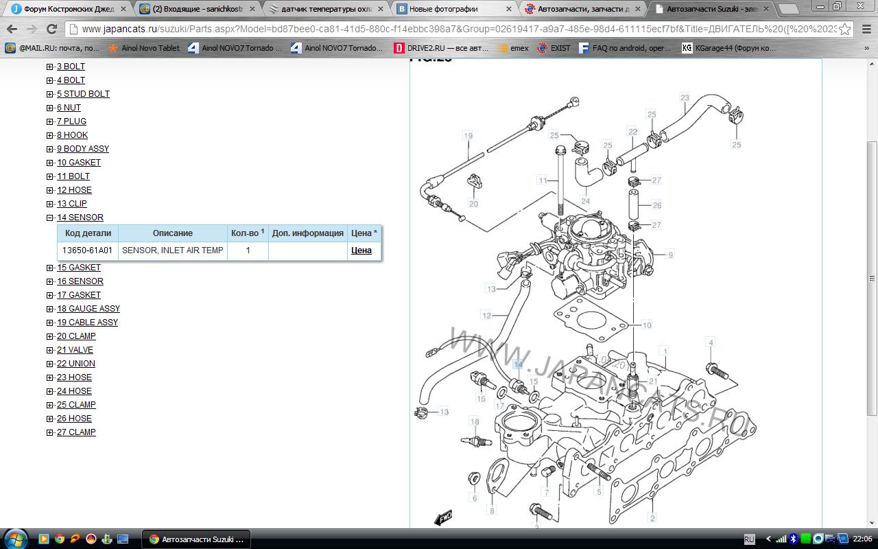

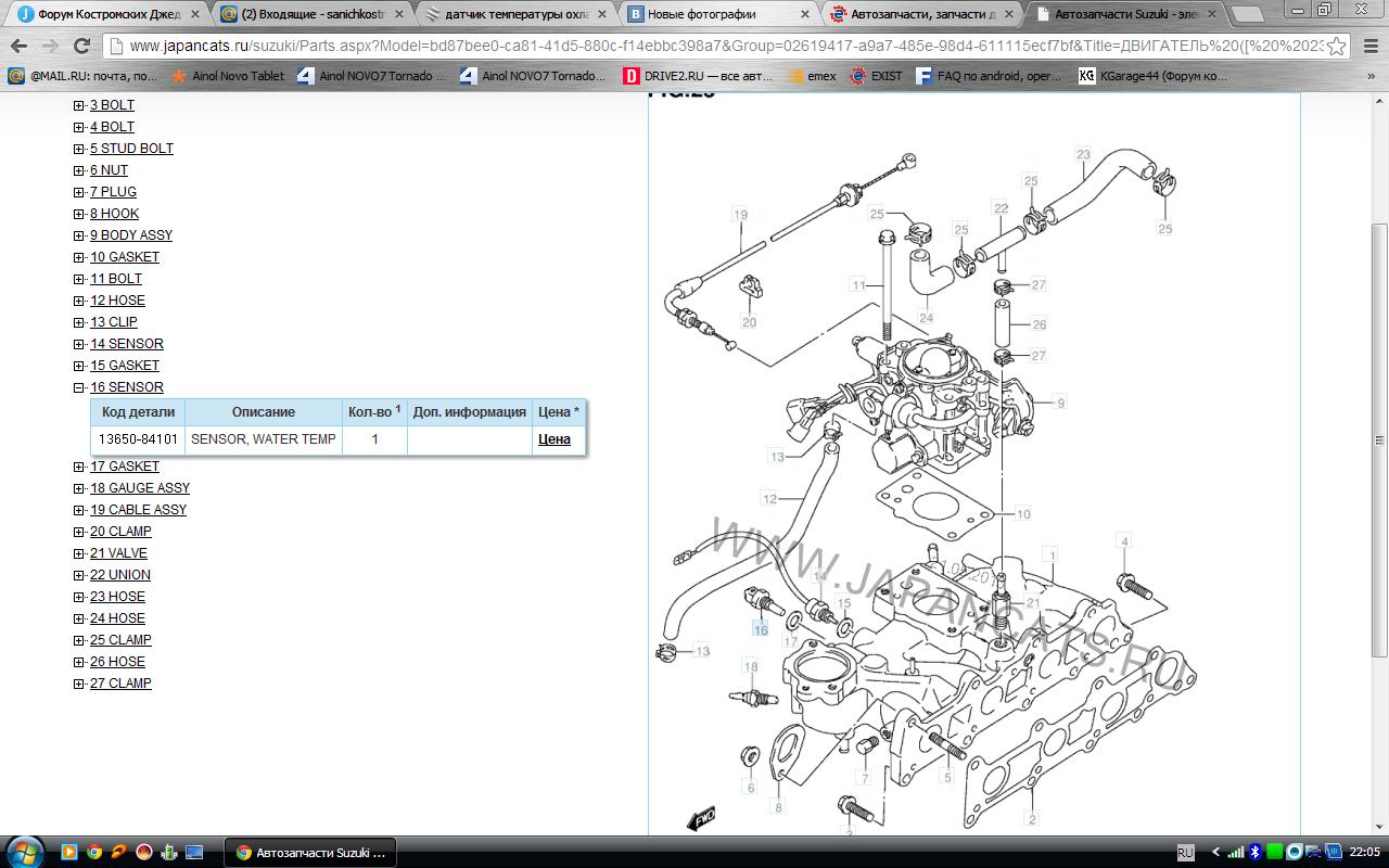

трактор Редкий гость 11 Январь 2013 7 10 0 54 Езжу на ... suzuki saidkik 20 Май 2013 #1 люди добрые помогите с номером датчика охл.жидкости и датчиком дроссельной заслонки вин не пробивается
individ Ветеран 23 Май 2012 1,652 43 0 36 Кострома Езжу на ... БЫЛ SUZUKI vitara cabrio! 1992 г.в. G16A CFI. 8 valve 21 Май 2013 #2 дпдз 13420-56B00 датчик температуры 34850-50A00- тот который на стрелку
трактор Редкий гость 11 Январь 2013 7 10 0 54 Езжу на ... suzuki saidkik 21 Май 2013 #3 дружище спасибо за подсказку по дросселю а температуры датчик надо который на мозги идёт он стоит рядом с датчиком воздуха на впускном колекторе Клубное предложение: КАСКО с кэшбэком до 10%
individ Ветеран 23 Май 2012 1,652 43 0 36 Кострома Езжу на ... БЫЛ SUZUKI vitara cabrio! 1992 г.в. G16A CFI. 8 valve 21 Май 2013 #4 Всегда пожалуйста)
трактор Редкий гость 11 Январь 2013 7 10 0 54 Езжу на ... suzuki saidkik 22 Май 2013 #5 спасибо удачи Получите кредит на автомобиль без первоначального взноса, до 8 млн. руб !!! Клубное предложение: ОСАГО с кешбеком до 10%!
