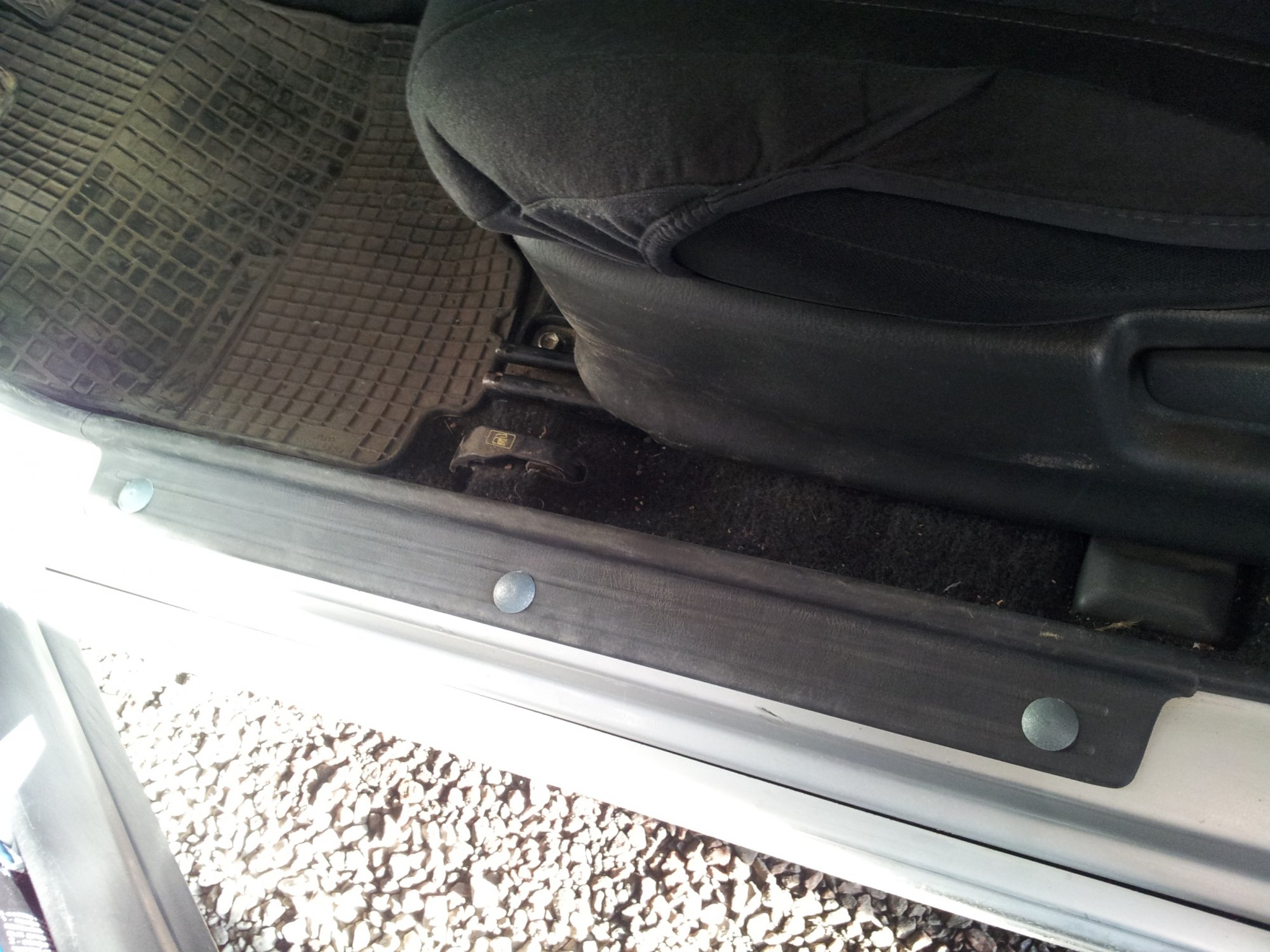

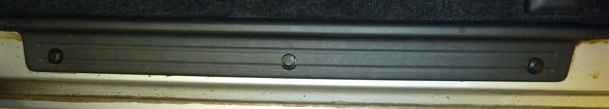

Может кому тоже поможет данное решение.

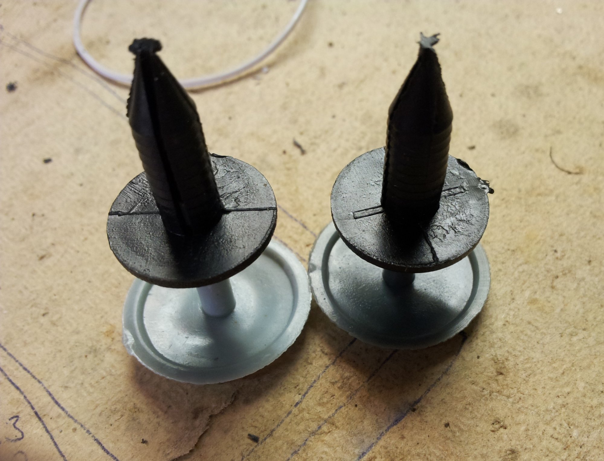

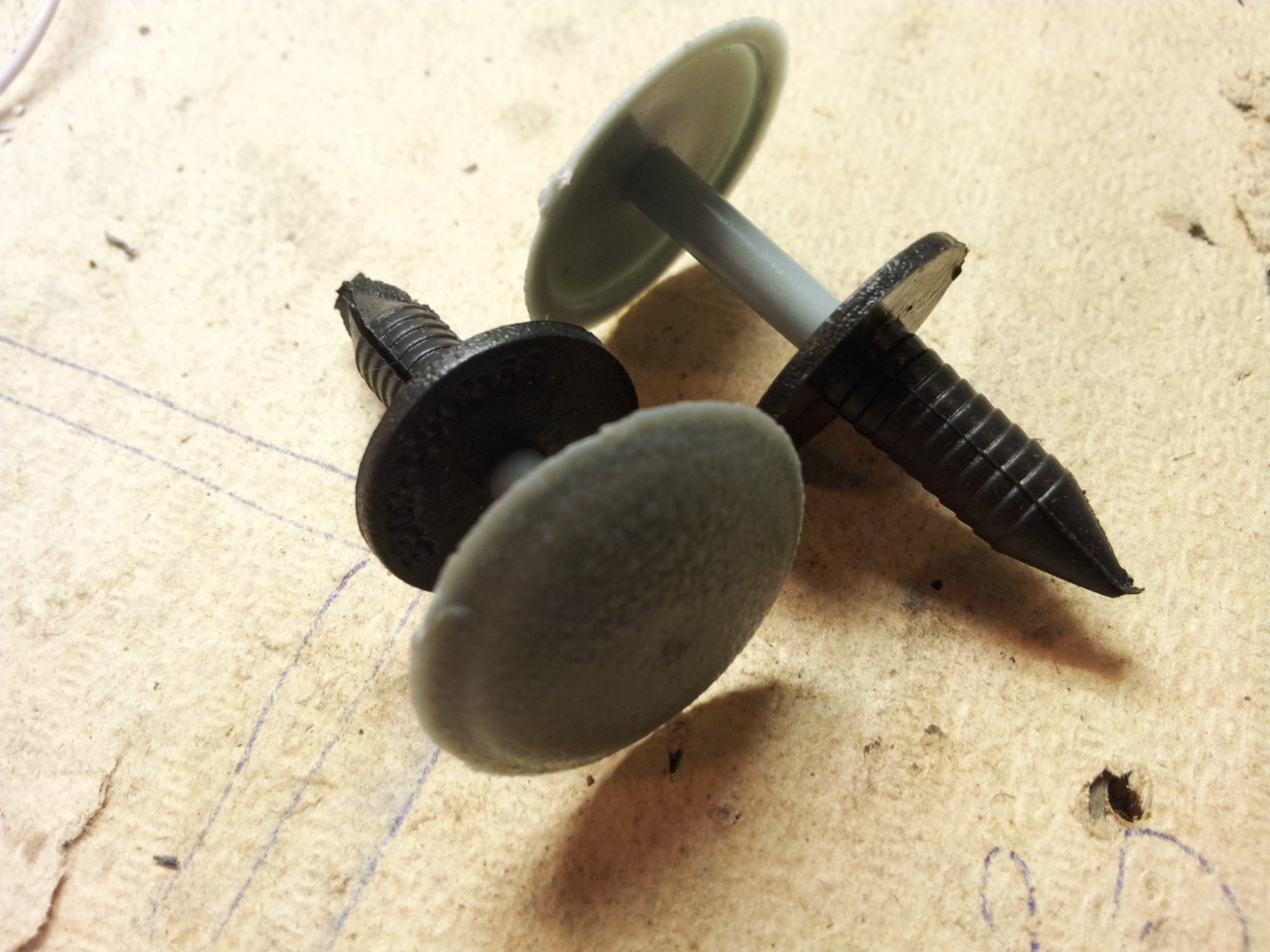

Пообломался почти весь крепеж. Почесал репу, примерил то, что нашел под рукой.
Итак.
Обрезаем под корень остатки того, что было крепежными "гвоздиками".

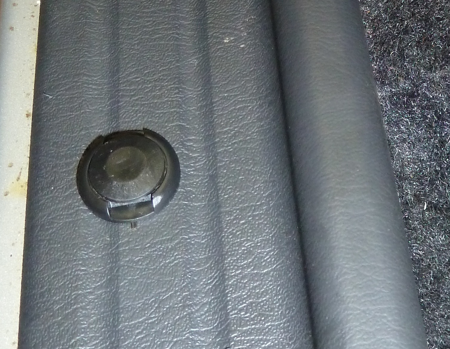

Сверлим сверлом 6.5 мм (предварительно для точности сверлил 1.5 мм)

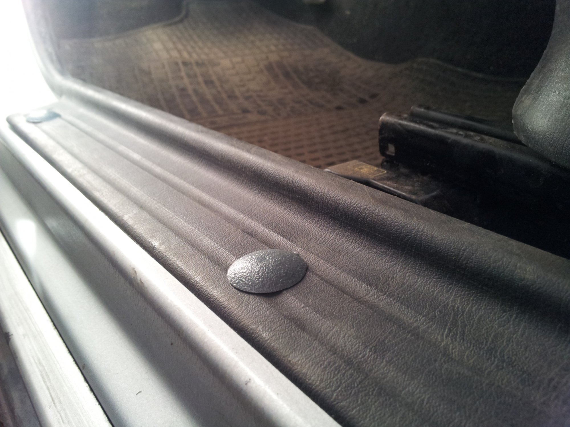

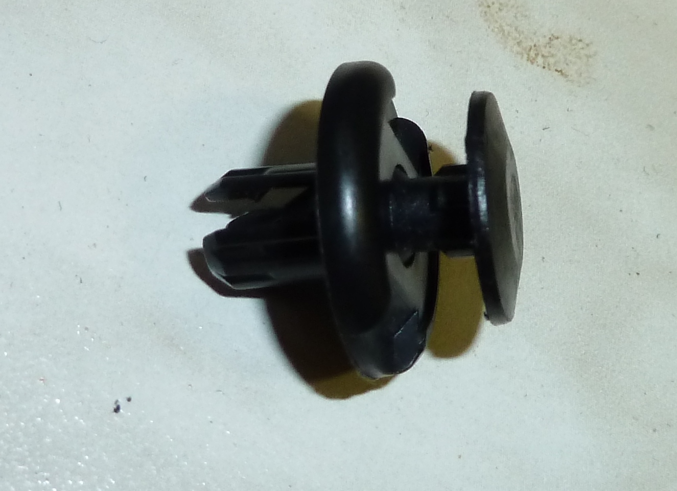

Вставляем пистоны от нашемарки с номером 3302-5602156 по 3 руб. за шт.
Вроде неплохо вышло ...
