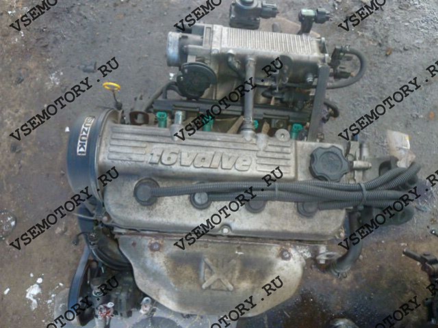

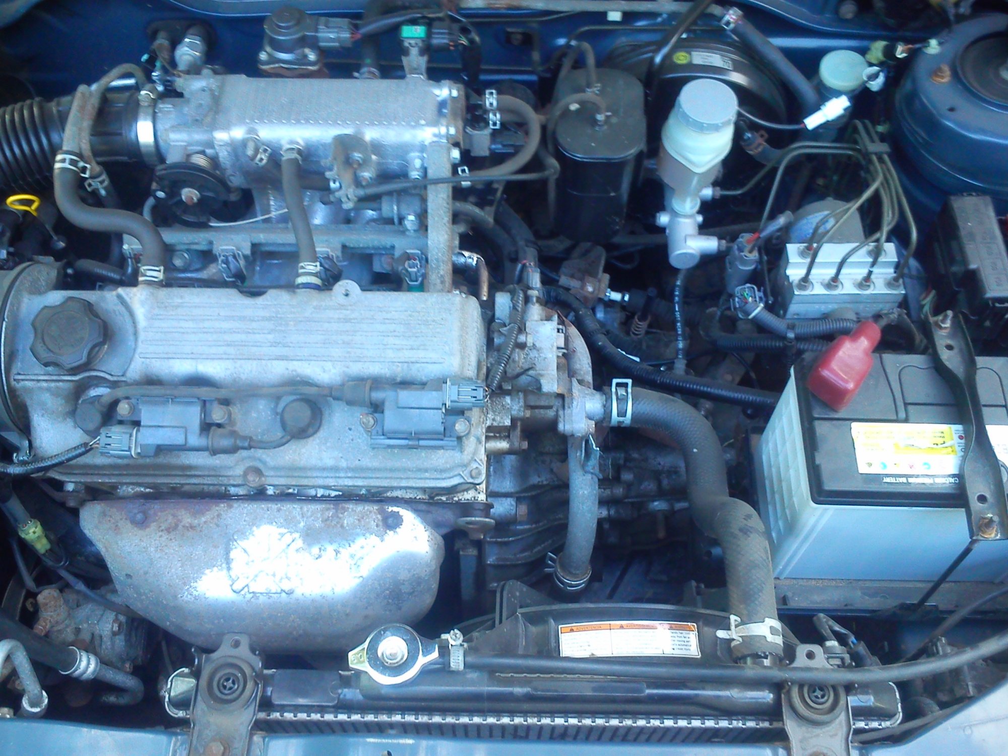

    Простите, может не туда пишу.
    Двигатель G16B-306547. В инете искал - выглядит как на втором изображении. Фото моего - на первом. Почему названия одинаковые а выглядят по разному?

    Разные года выпуска. На втором фото - что-то около 98 года. На первом с 99 г. И есть еще с трамблером - до 97 года.

    На первом две катушки зажигания сверху на свечах. На втором справа - распределитель.

    на втором две катушки сбоку. на предыдущих годах был там распределитель.
    два мотора на фото отличаются только клапанной крышкой и катушками, ну еще крышка датчика р.вала, но это не принципиально.
