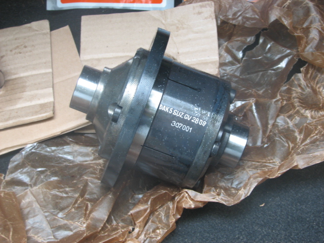

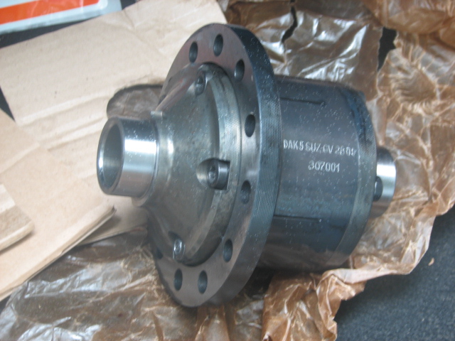

Привожу фото самого ДАКа и Техпаспорт на него.
