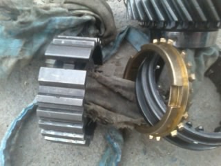

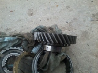

    вот данные детали которые подлежат замене.
