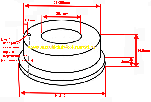

Первый раз в первый класс. Сузуководы помогите с поиском опорной втулки правого привода и подскажите так уж она нужна при замене порвавшегося пыльника? Всем спасибо,жду разъяснений.Езжу на Сузике второй год - первая серьёзная на мой взгляд поломка.

27619-65D00_GRANDVITARA.gif Только надо выдержать размеры!Точил из Капролона ,обошлась в 120р. и 0,5 л токарю! подошла как родная. Ни грамма люфта.

всем здравствуйте! у меня вопрос по поводу этой опорной втулки! подойдет ли данная втулка на витару 2006 года? Тоже имеется проблема с манжетой правого переднего привода.после покупки заметил подтек через манжету.после замены манжеты проблема не исчезла. вычитал в инете что устанавливают опорную втулку , но на витару предыдущего кузова. спасибо всем кто ответит!

Нет, она на СГВ в кузове TD54 не идет. Возможно некачественный сальник был установлен, или "криво" установлен. Привод имеет поперечный люфт?

Люфт не проверял. При следующей замене проверю. Заодно сниму размеры ,что нить подобное попробую выточить
