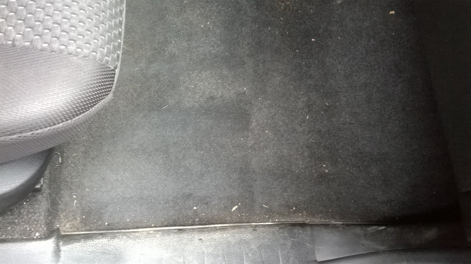

    Обнаружит течь конденсата под коврик пассажира из патрубка кондиционера, под машину тоже бежит

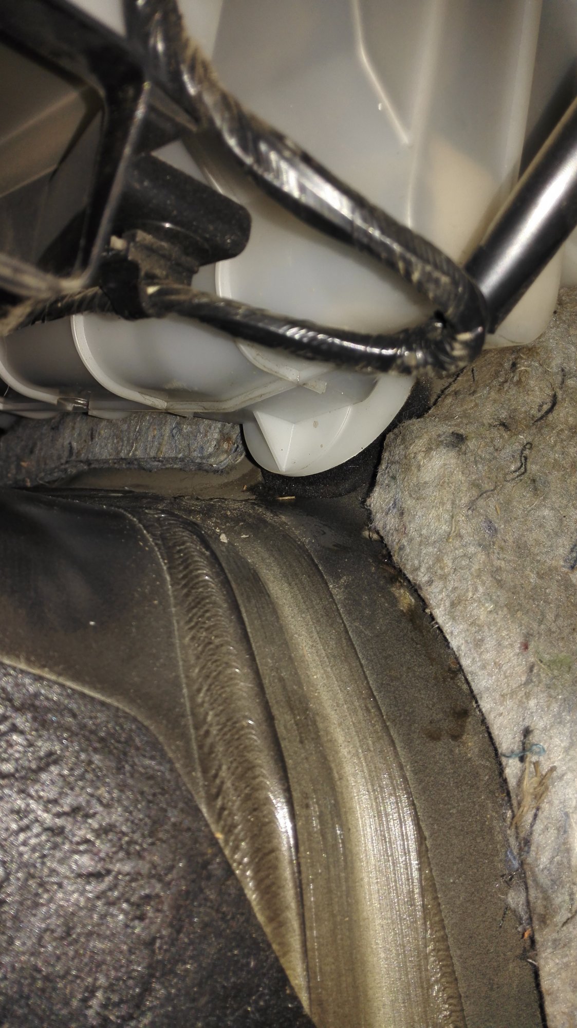

    Вот и меня сия беда посетила, да еще и аккурат 1 июня. Как раз в тот день, когда в Краснодаре был мега-дождь (ну или потоп - кому как нравится). Пришлось изрядно поездить по глубокой воде и потому не сразу увязал сырой пол в ногах переднего пассажира (а потом и заднего правого) с этой проблемой. Были мысли, что может где-то, как-то натекло пока ездил по городу, "плыл" домой.
    Потом, когда несколько раз просушил тряпками пол в ногах у переднего пассажира, и там все равно появилась вода после поездок по жаре со включенным климатом, понял, что все-таки слив кондея. Снял накладки порогов, задрал ковры и начал все сушить. Спасибо кубанскому солнышку - при дневной t +35...39 в тени машина, стоящая с закрытыми окнами на солнце, полностью просохла за неделю.
    Поехал к официалам, расскзал что и как, заплатил за диагностику 546 руб. и получил ответ, что мы это чиним с полным снятием торпеды, ценник будет в районе 8300 руб, осталять машину на целый день.
    Далее, поштудировав форумы, решил делать сам. Купил туристкий коврик "пенку" толщиной 8мм в Ашане рулей за 200 и хороший американский герметик Permatex (силикон) за 310 руб. там же.
    Действительно, открутив 3 гайки крепления поддона блока климата к моторному щиту, мы получаем зазор в 2-3 сантиметра. После чего, оттянув поддон, я вставил между ним и моторным щитом рулетку, зафиксировав успех:
    Выковыриваем остатки заводского поролонового уплотнителя с отбортовки носика-слива:
    вырезаем прокладку, которую обильнейше мажем герметиком со всех плоскостей, также обильно заталкиваем герметик в отверстие, куда вставляется носик слива, сам носик, и все вокруг:
    вырезаем одну прокладку по схеме:
    надеваем вырезанную прокладку на носик, разрезом сверху, центруем, ляпаем еще вокруг герметик если показалось мало и... выдергиваем рулетку:
    раздается смачное "чавк" герметика, нам остается прижимая рукой поддон к моторному щиту протянуть равномерно 3 фиксирующих винта, стараясь ничего не перекосить.

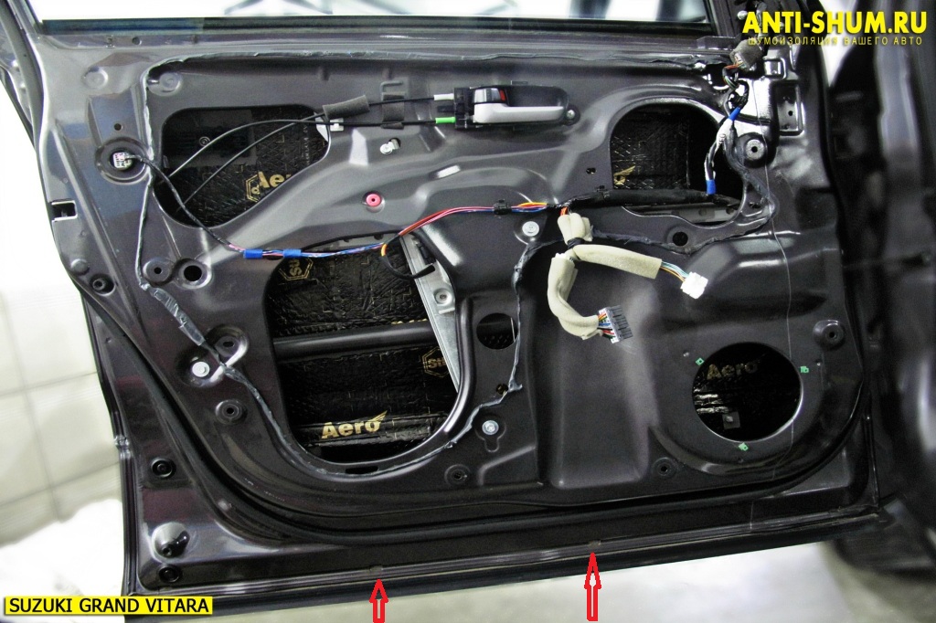

    нижняя часть уплонителя? внизу на двери, есть три отверстия для стока воды (если течь через накладку или уплотнитель стекла)
    - кладете чистый белый лист, лучше картона, и на мойку, по мокрым пятнам определяете примерное место течи

    красные стрелки --- это то что Вы не нашол
    --- сообщения объединены, 8 сен 2016 ---
    их там 4ре штуки

    Я правильно понимаю, что для прочистки дренажа надо снимать облицовку двери? Без этого никак?
  21. growler
    22 апр 2014
    4.163
    лен. обл.
    нет, снимать не требуется
    Селлер нравится это.
  22. калян42
    2 окт 2012
    1.370
    Прокопьевск
    нет не надо, их видно не вооружонным глазом.

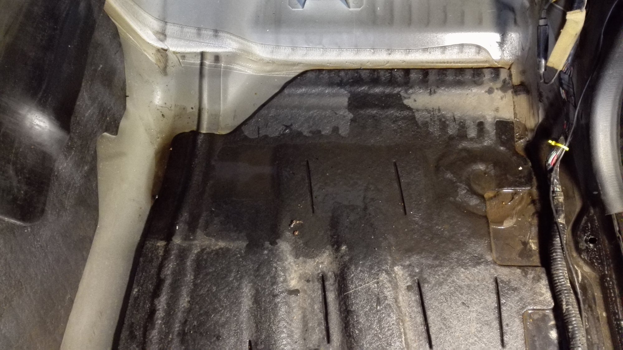

    Посмотрел. Дренаж, действительно, не засорен. Да и вода там реально вряд ли попасть может.
    Другая зацепка появилась: наощупь под правым порогом идет гофра (примерно 1 см диаметром). Под левым порогом я такую гофру не обнаружил.
    Может быть, вдоль этой гофры и течет?
    (Читал, что у NSGV "вдоль антенны" вода может проникать внутрь. Не об этой ли гофре речь идет?)
    Вот фото: надеюсь, четко видно, что мокнет "по квадрату" (видимо, по каким-то отбортовкам или ребрам жесткости в полу).
    Но затекает, получается, в конкретном месте - под правым краем переднего пассажирского сиденья.
