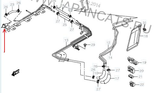

уже почти год висит проблема. после очередного тех.обслуживания, менял обводной ремень , ролики, свечи , масло и прочее. машина перестала с первого раза заводиться, на сервисе где все делал раза три машину пересматривали и обследовали ...сказали что бензонасос, точнее топливный фильтр скорее всего "ёк", у официалов сделал диагностику они сказали что скорее всего тоже бензонасос. купил насос поменял проблема осталась. но проблема странная зимой машина заводится "с полтычка" т.е. при минусовой погоде, после небольшого перерыва тоже(вышел через пару минут вернулся) а вот стоит минут 15 постоять или ночь по теплой погоде, то либо раза с третьего-четвортого, либо если ключ держать, то секунд через 5-6 заводится. обороты не плавают, масло ест в норме, бензина тратит 12-13 на сотню, ничего подозрительного на панели не горит. машинка 08 года грандвитара 2.4. может кто нибудь подскажет свои мысли по этому поводу?
