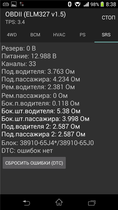

    Добрый день! У знакомого СГВН 07 года, с о стреляными подушками (подушек 4 шт), вчера сканером посмотрел, вот, что пишет:
    Вопрос, у меня подушки восстанавливали (их всего две), ошибок DTC нет, но сопротивление подушки водителя и пассажира слишком большое - 3,7 и 4,4 Ом.
    Зато кроме этих подушек сканер видит подушку водителя №2 и такую же пассажира, при этом сопротивление в норме 2,58 Ом примерно у обеих. Что за подушки №2? Получается в блок СРС прописаны новые подушки?
    Скан выложу через пару часов.
    Вот
