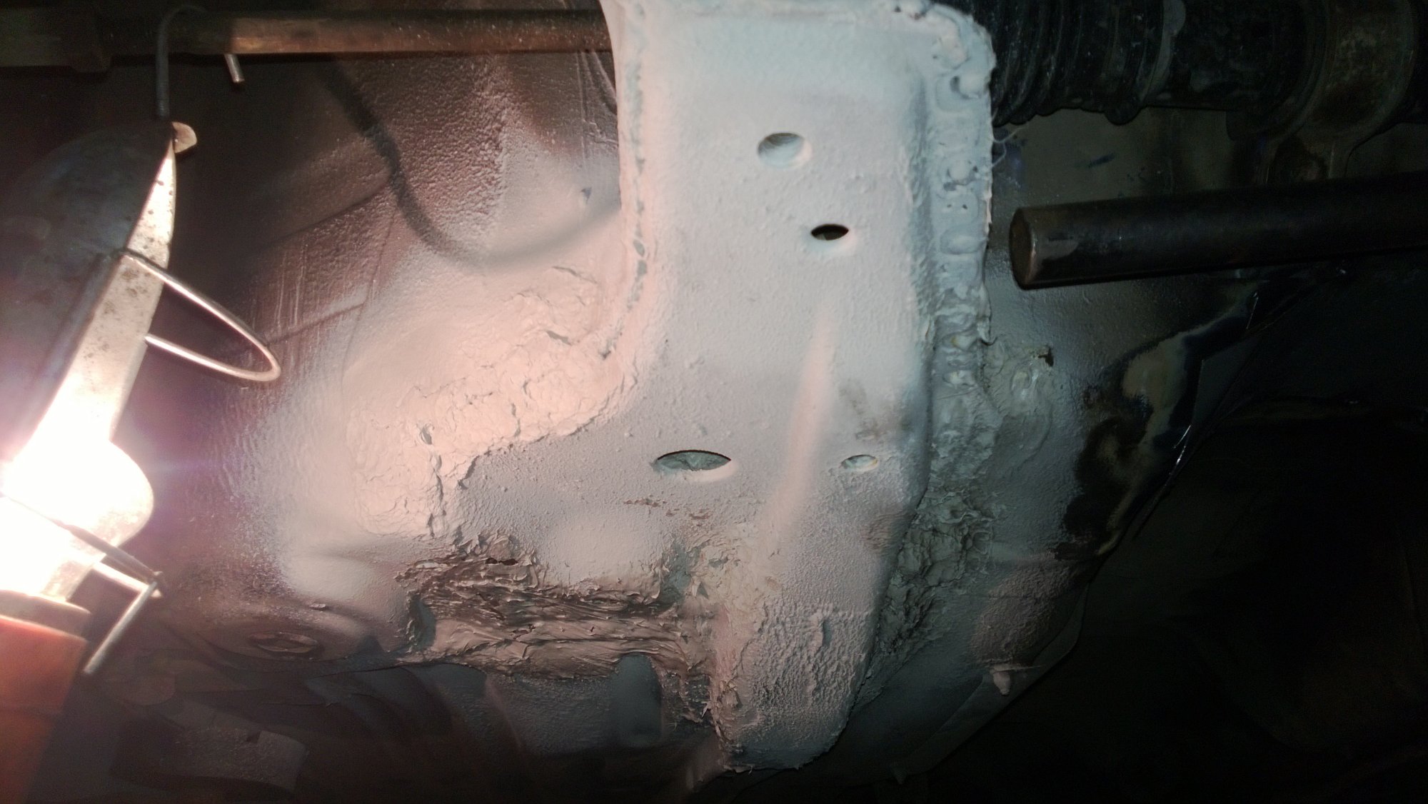

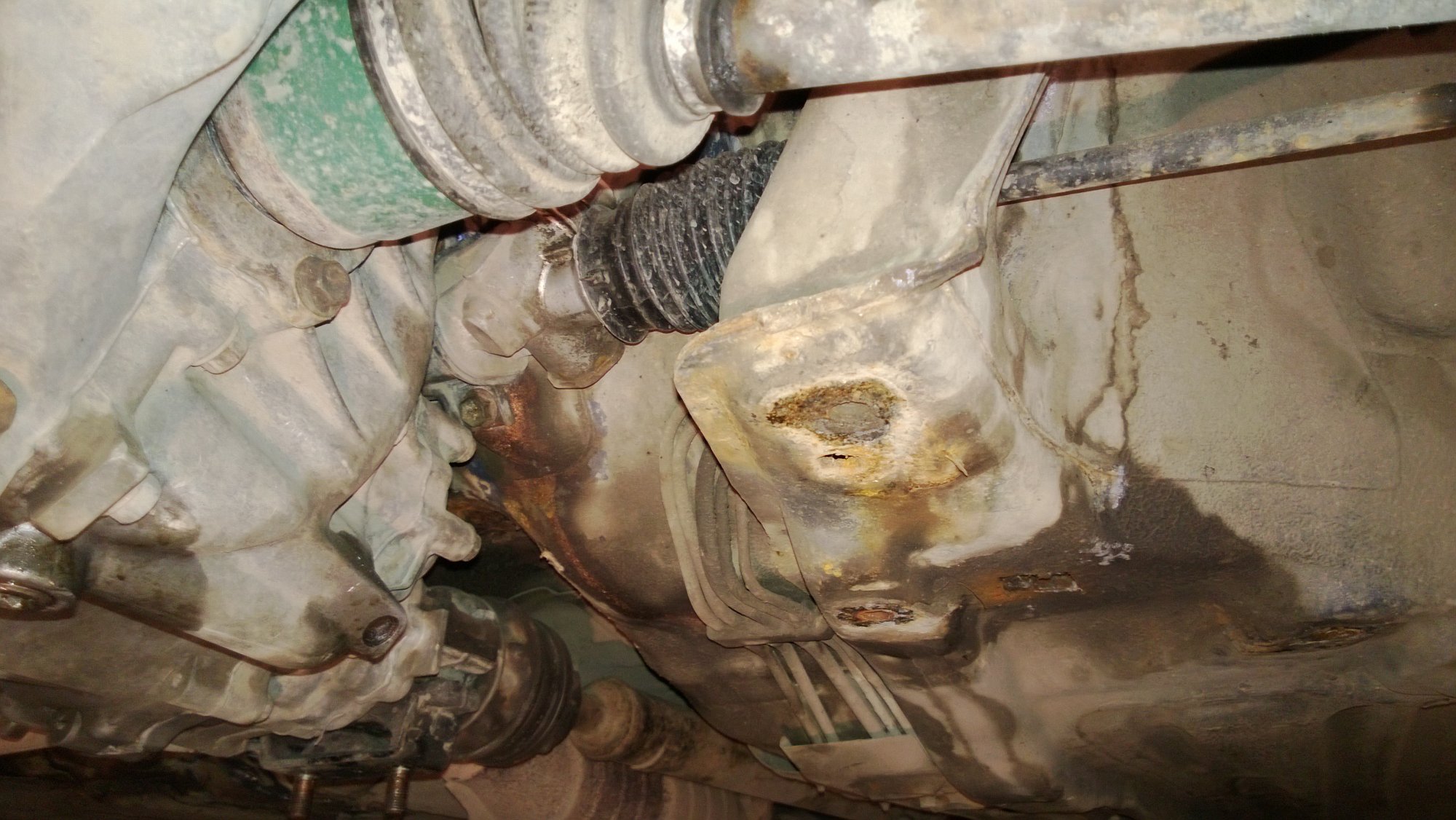

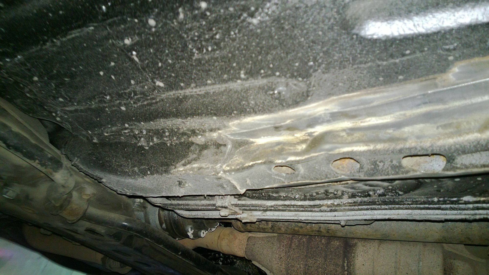

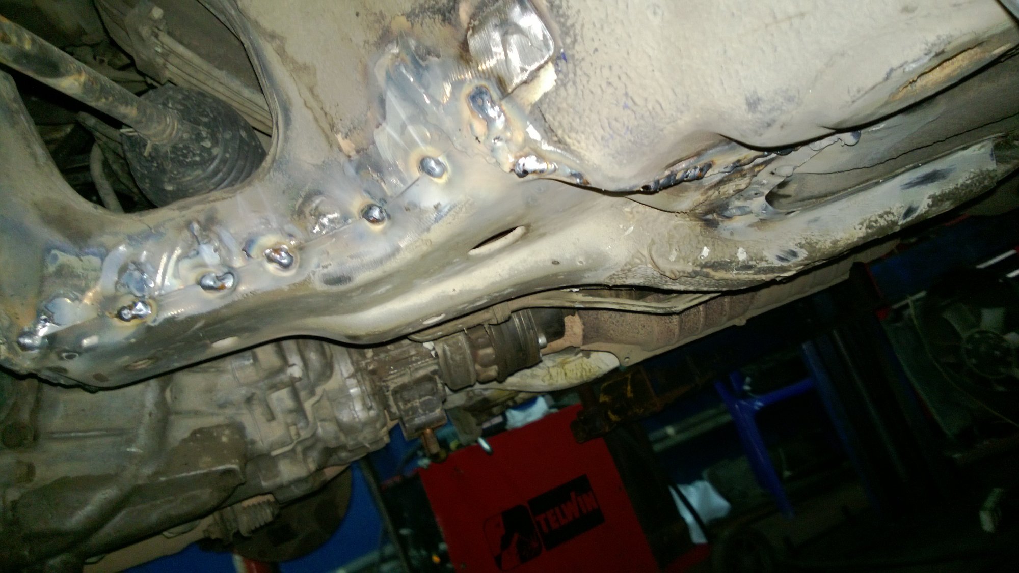

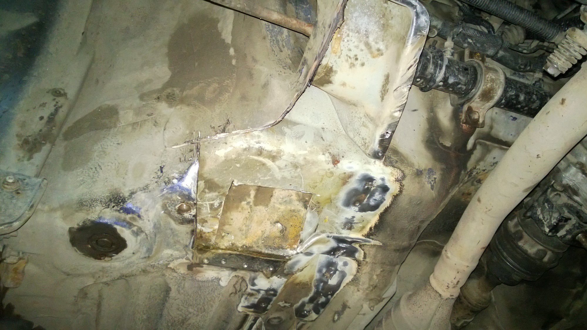

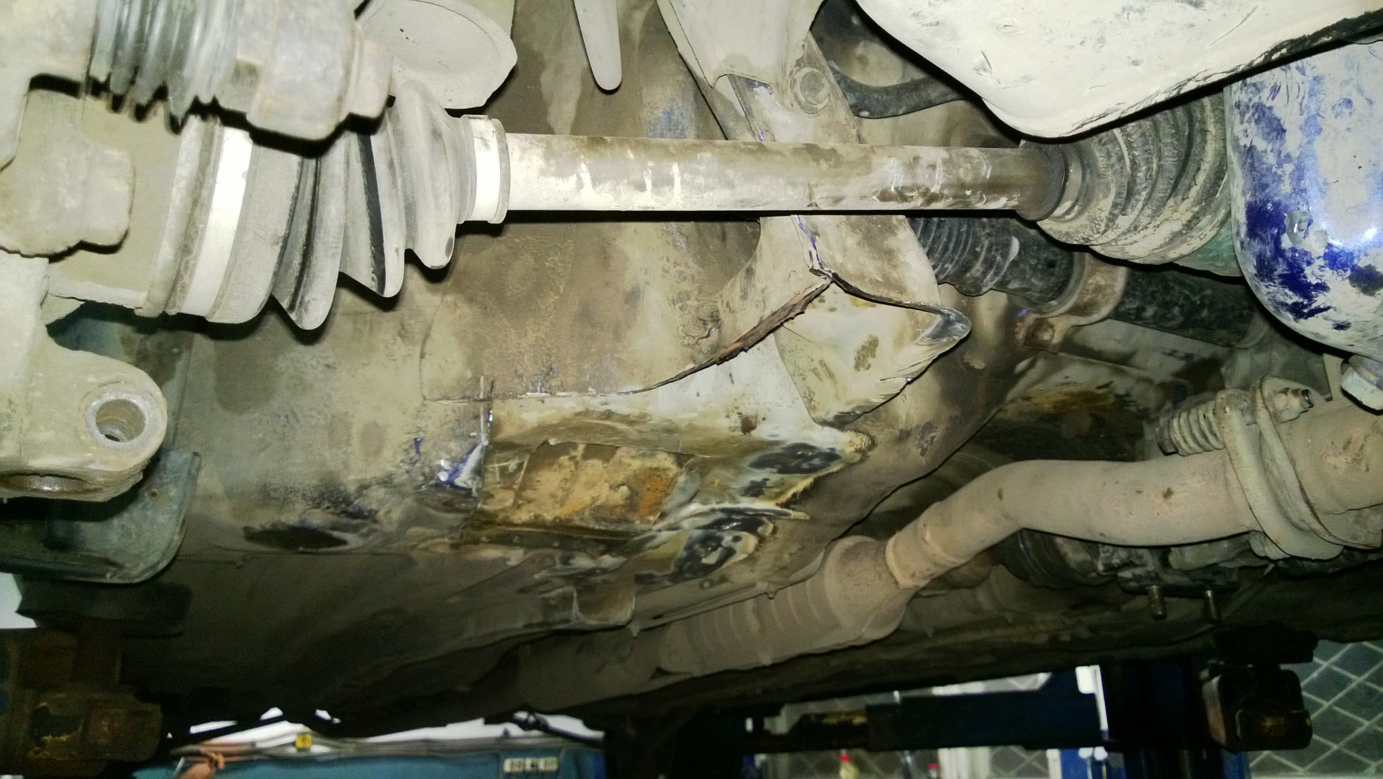

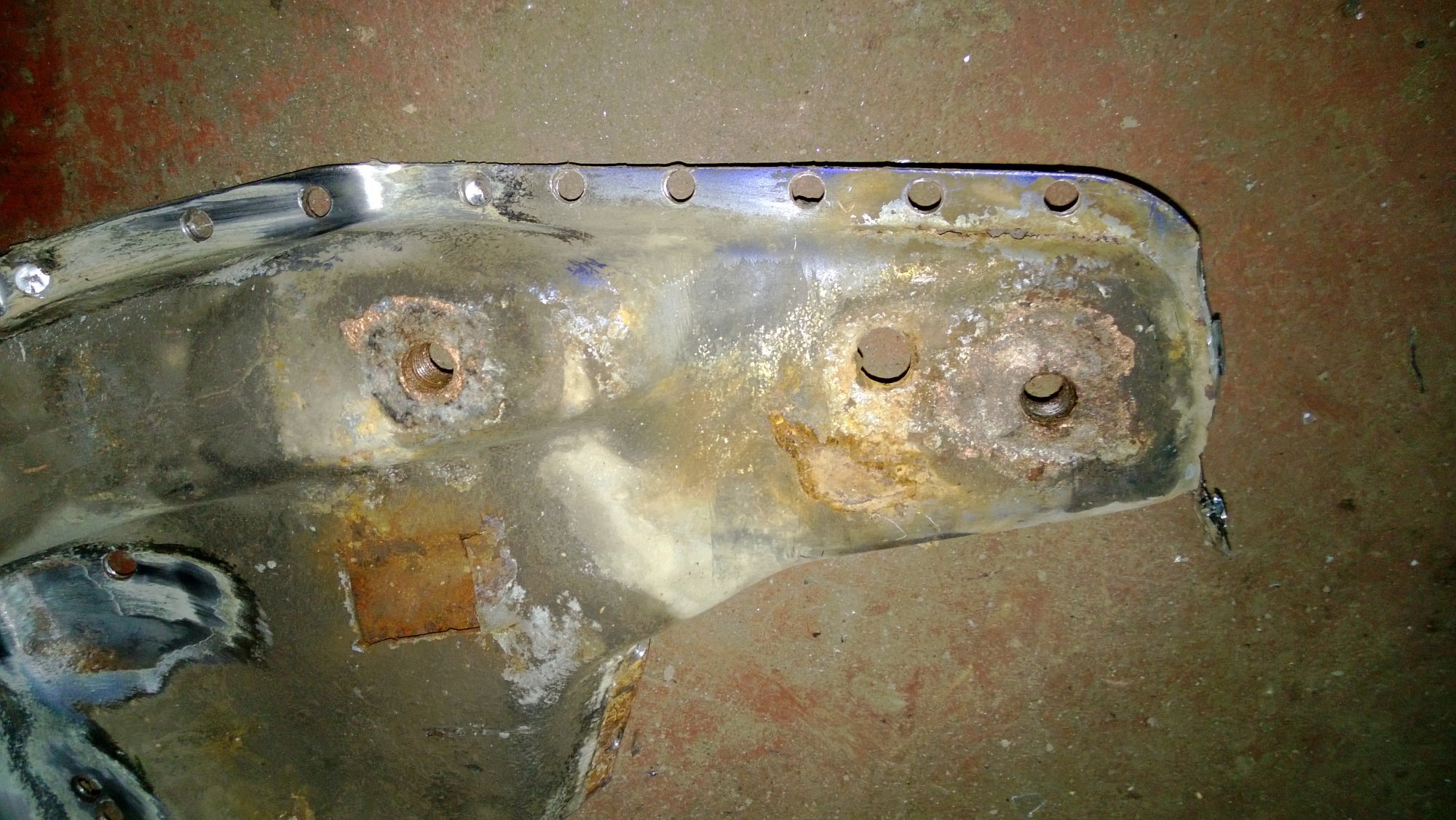

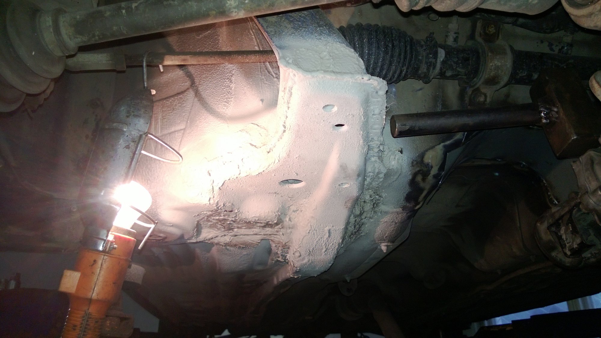

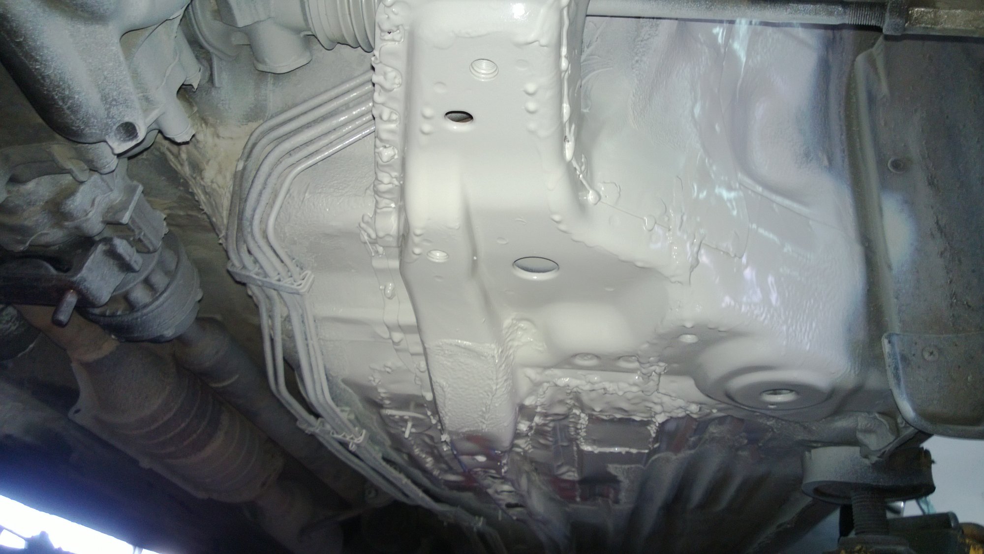

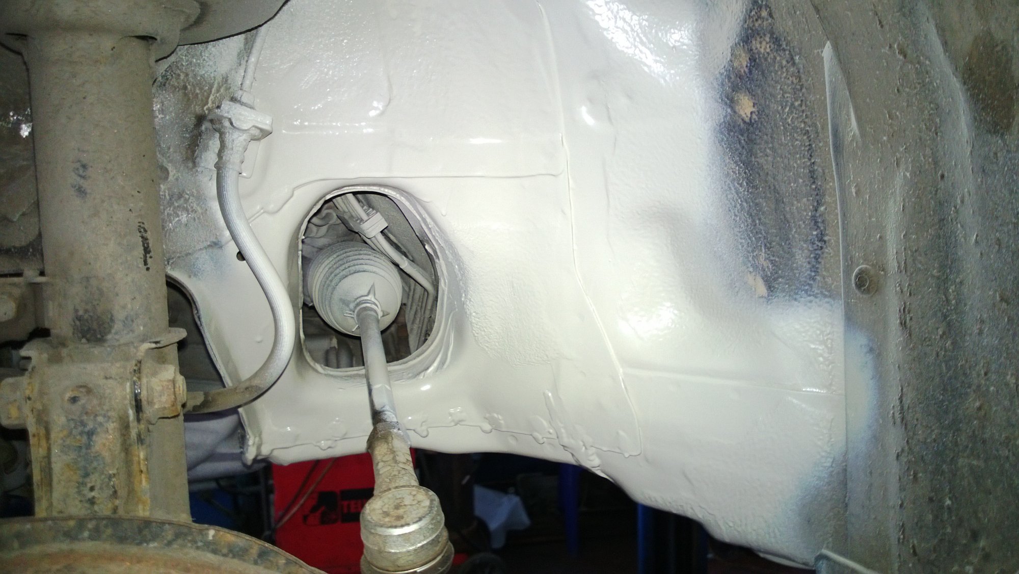

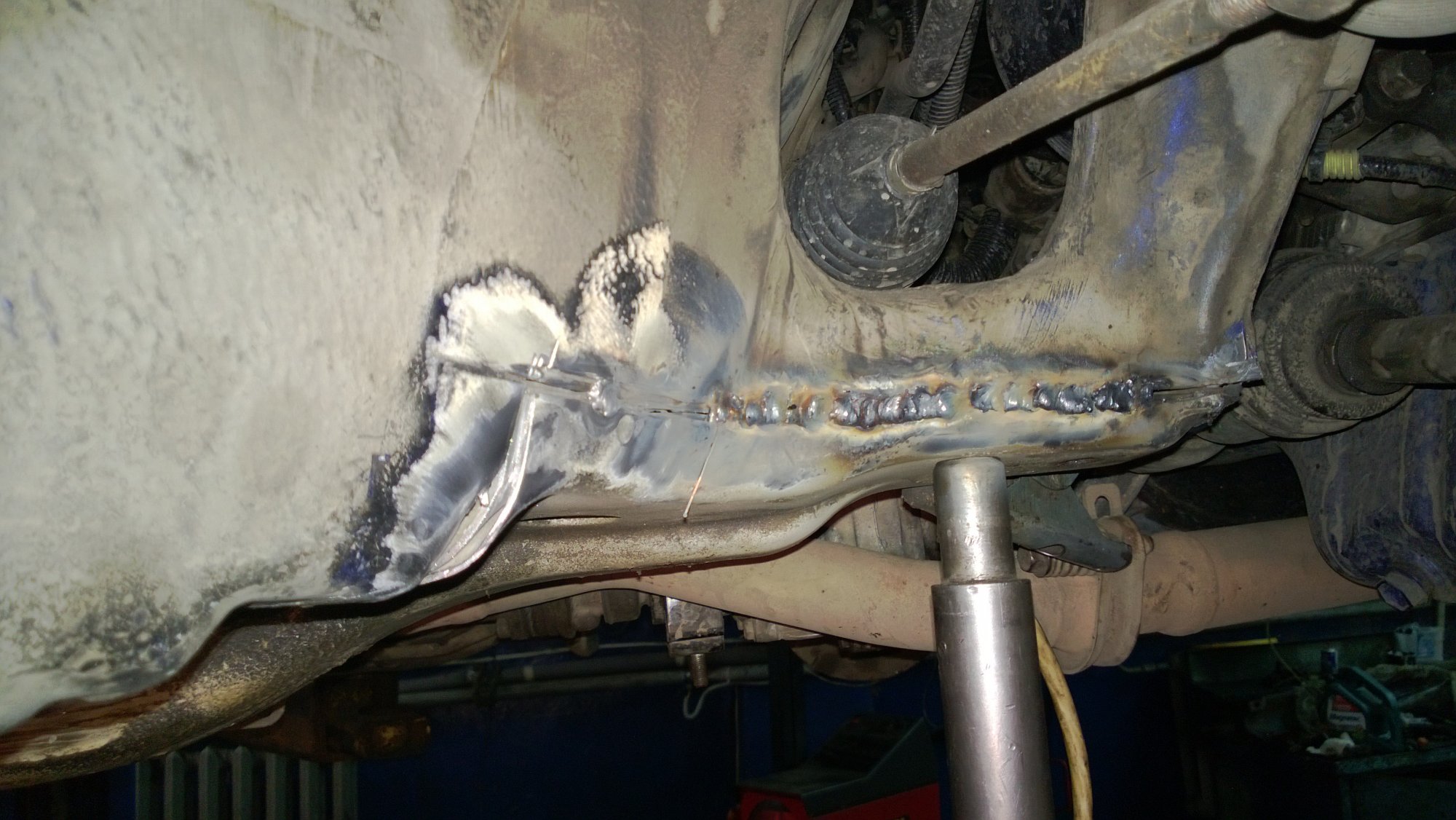

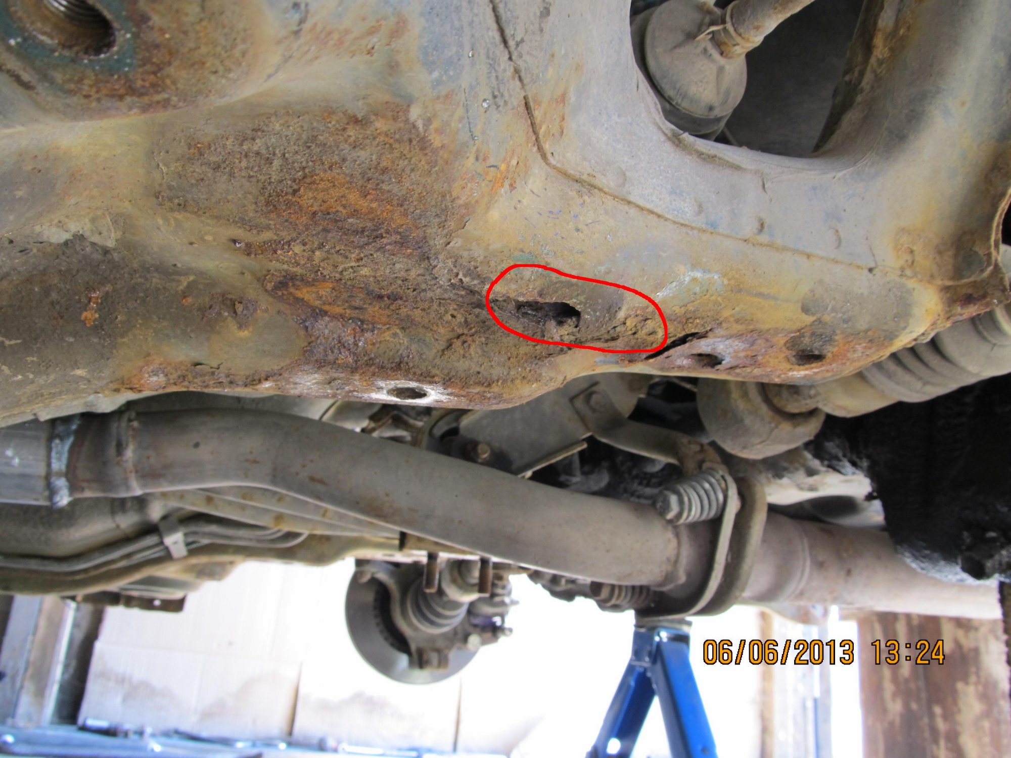

Интересная тема. Тоже интересует нестандартный технический вопрос - реально ли заварить дыру в лонжероне или уже пора говорить "давай до свидания"? Посмотреть вложение 40159

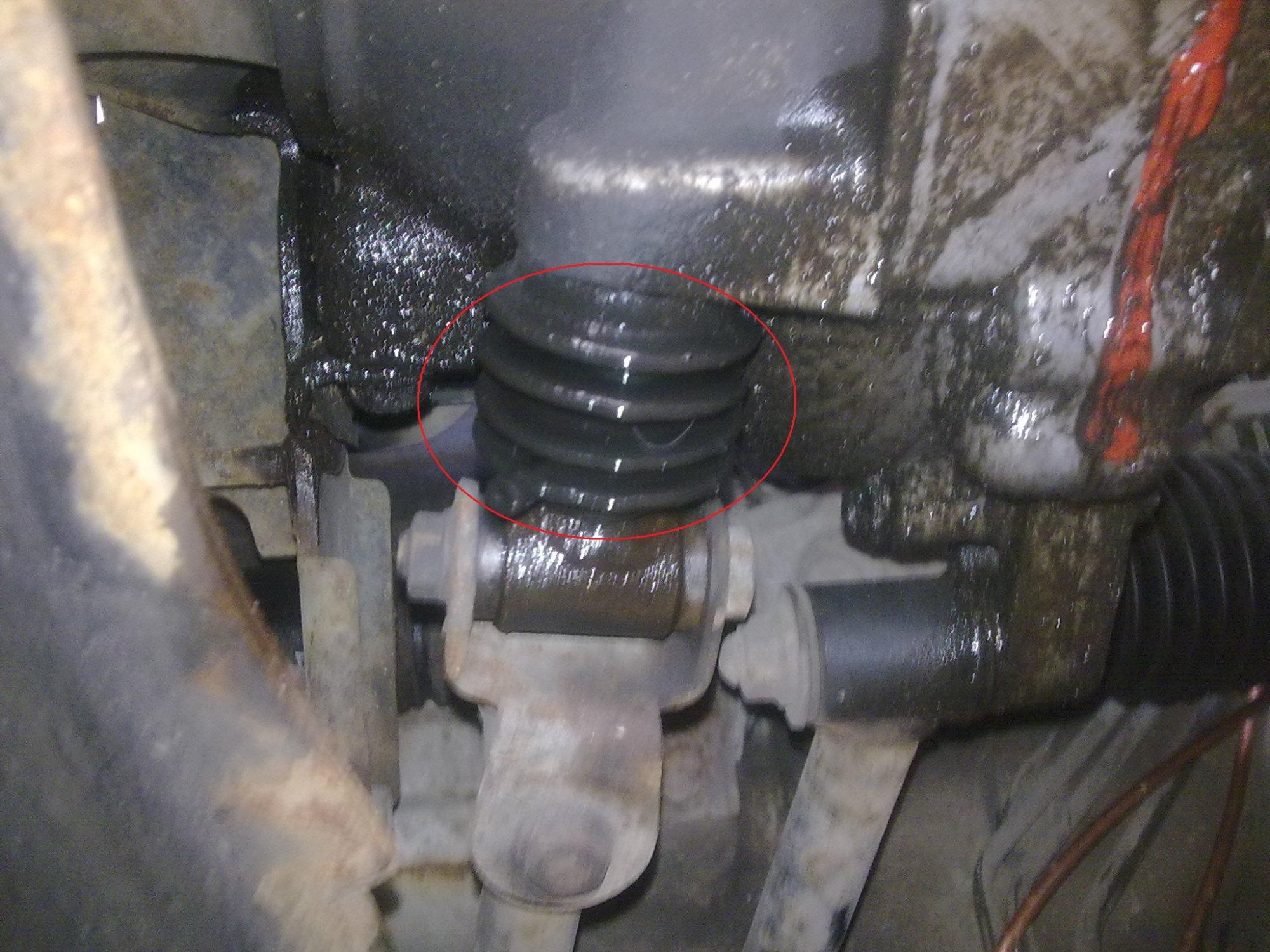

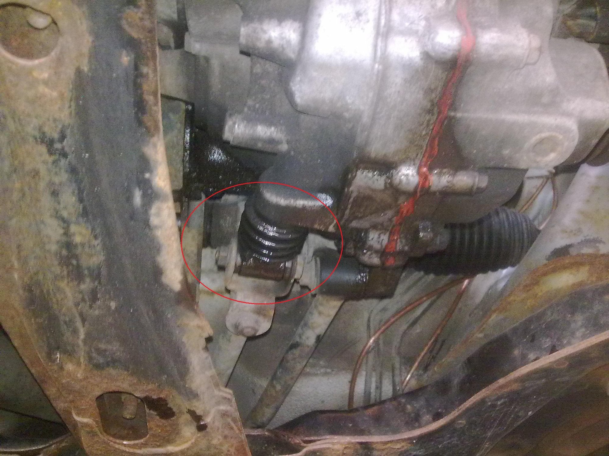

Эта резинка называется -пыльник вала переключения передач.Его работа заключается в сбивании грязи с самого вала.Вал при переключении передач подвижен.Так как этот пыльник порван ,грязь пошла дальше и повредила сальник.Сальник набит внутрь коробки и находится сразу после этого пыльника.Поменять это можно только при снятии и разборе коробки
