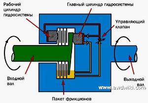

производителем ограничение не установлено, но при перегреве муфта сама отключается, типа самосохранение от разрушения.
Скорость перегева зависит от условий эксплуатации - самое быстрое это в мокром снегу, когда авто идет с постоянным нагягом и соответственно с максимальной нагрузкой на муфту. При принудительной блокировке муфта не имеет жесткого соединения, ее сцепление за счет силы трения.
Т.е. в режиме блокировки она всёравно прокручивается и соответственно трётся, греется со всеми вытекающими?

электромагнитная муфта халдекс
принцип легко ищется в инете
в режиме лок частота пробуксовывания меньше, чем в авто
я за все время не смог ее перегреть)))))))
