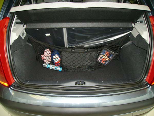

Прикупил универсальную сетку-карман в багажник. Он идет без крепления. Хочу приладить ее к спинке заднего сиденья со стороны багажника наподобие этого

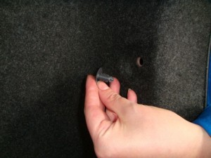

Не знаю, куда крепить сетку. В багажнике есть "клипсы обивки багажника" с резьбой наподобие этой
Но они располагаются совсем не там, где мне нужно.
За что в Liana Sedan можно закрепить сетку и если нужно переместить "клипсу", то как это сделать?

Пересверливать придется или приворачивать крепления с помощью самореза ПШ со сверлом туда, где нужно. Вот такими:https://www.google.ru/url?url=http:...верлом&usg=AFQjCNE9069pOKd0ckCiaO-MEcIMwkmOog

Спасибо. Это единственный вариант? Будет ли прочной такая конструкция и не вырвет ли обшивку сетка?

Если по 50 кг не класть в сетку, то выдержит, главное когда присверливать будете, под конец потихоньку, чтоб не сорвать пару металл-саморез.

Крепить сетку обшивке спинок по торцам.
Ещё вариант, если обшивка спинки тонкая и не плотная, то можно с обратной стороны усилить/уплотнить фанеркой. Я так делал на Сузуки Балено, только я крепил усилитель саба на боковой стенке богажного отсека под кузовным стеклом, там места хватало, но обшивка была толщиной 1-1,5мм - и что бы не порвало сделал фанерку по размеру усилителя, также на одну сторону фанерки намазал тонкий слой герметика и этой стороной прикладывал изнутри к обшивке что бы она подлипала.

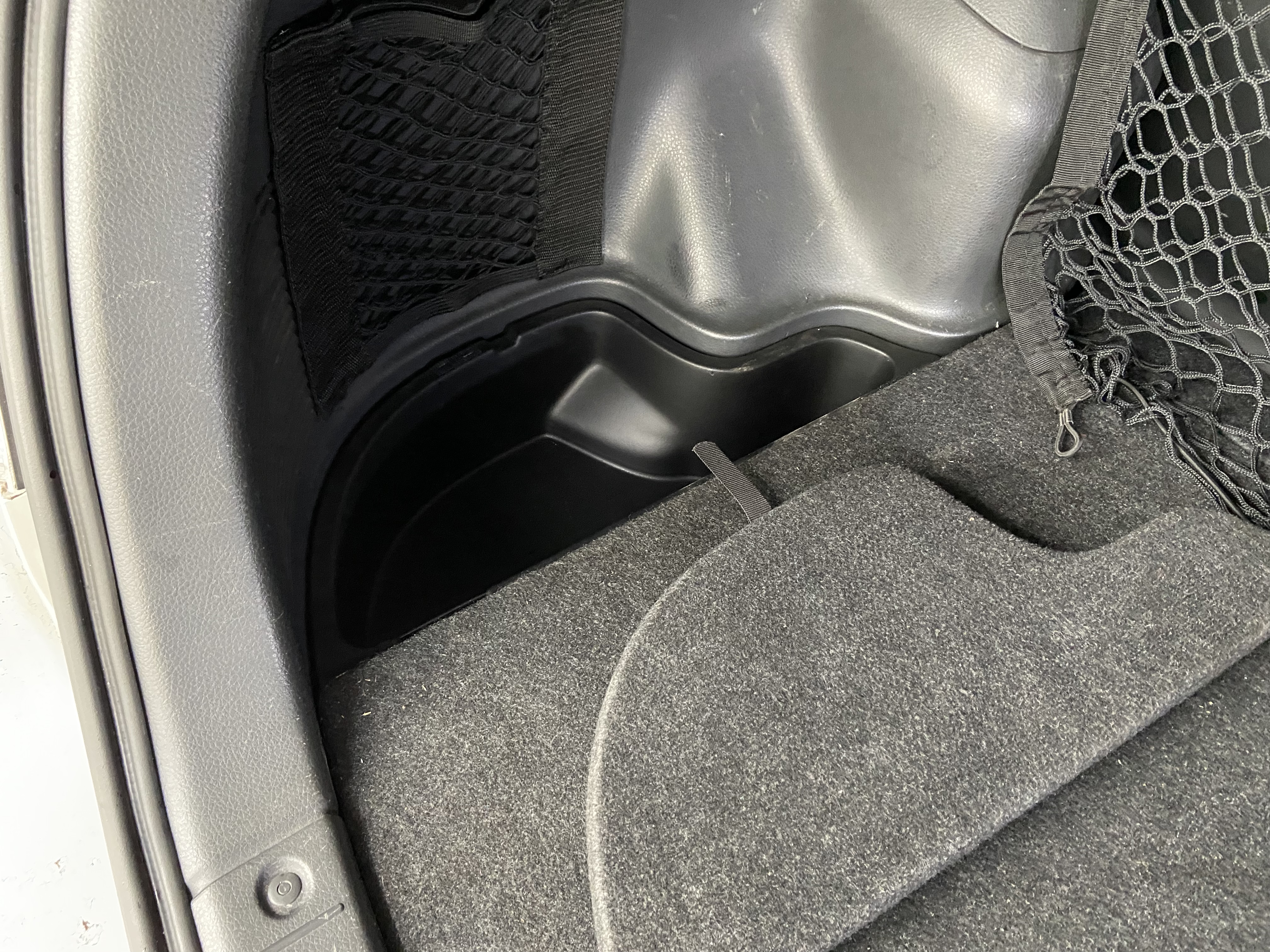

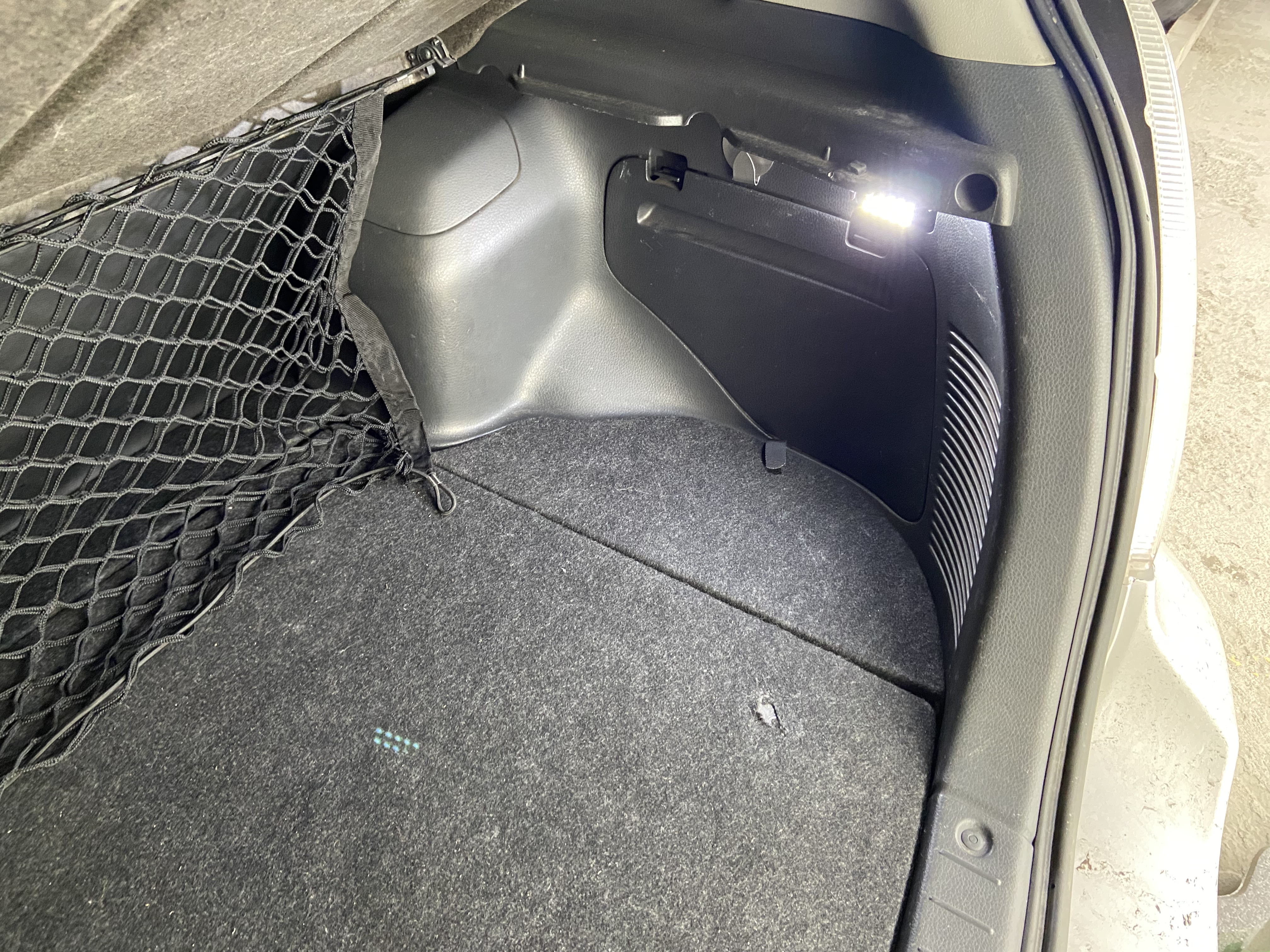

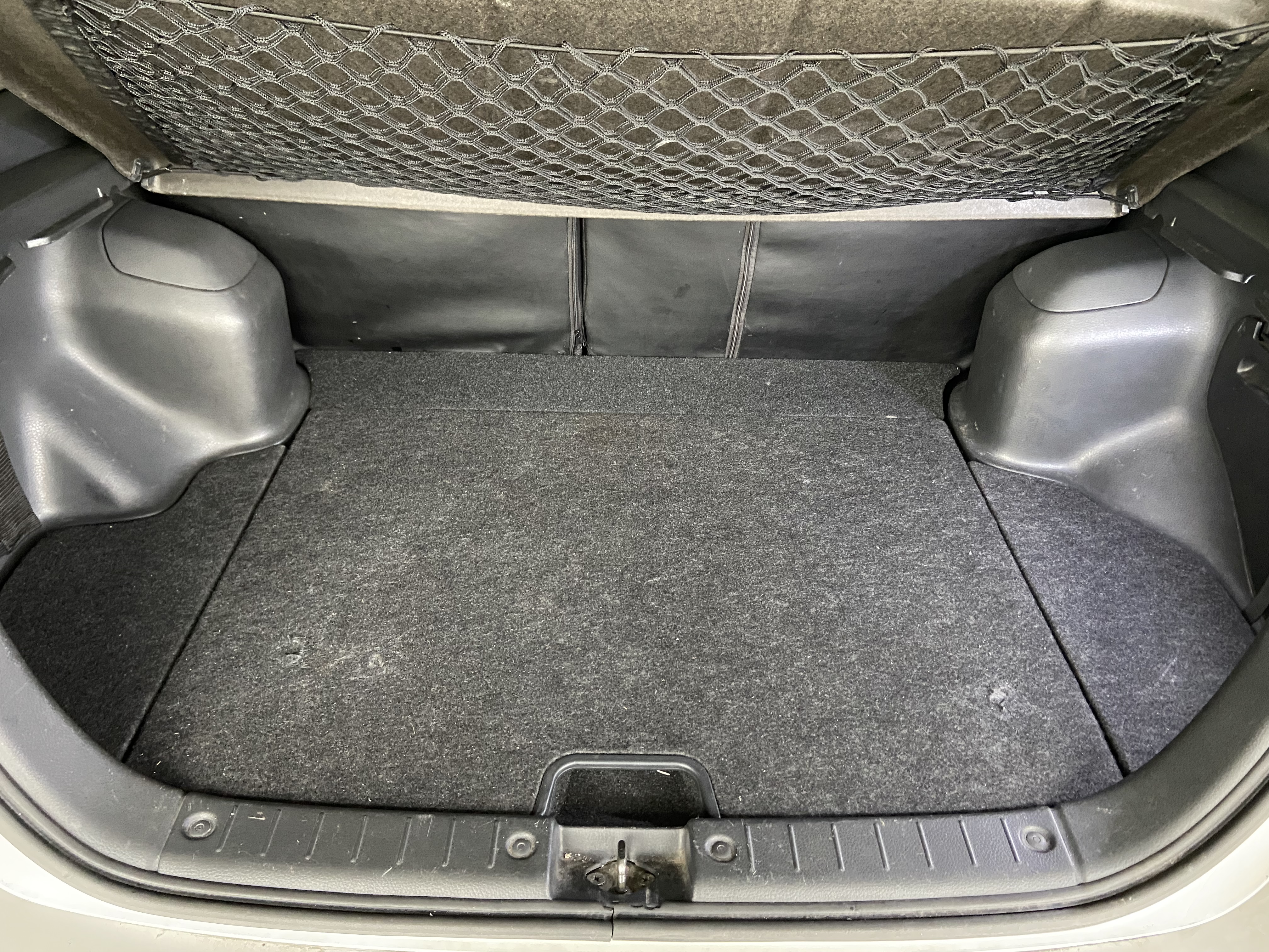

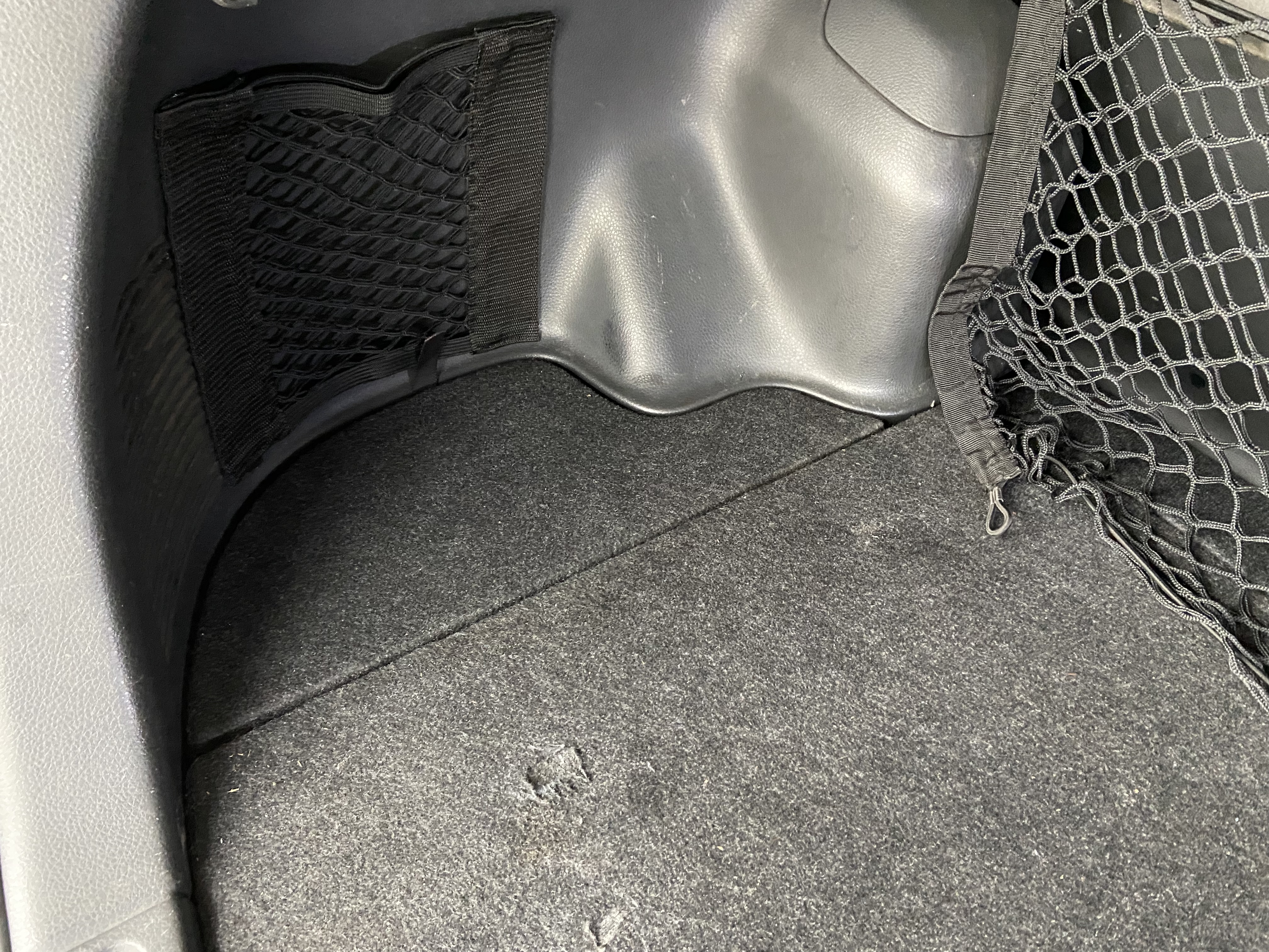

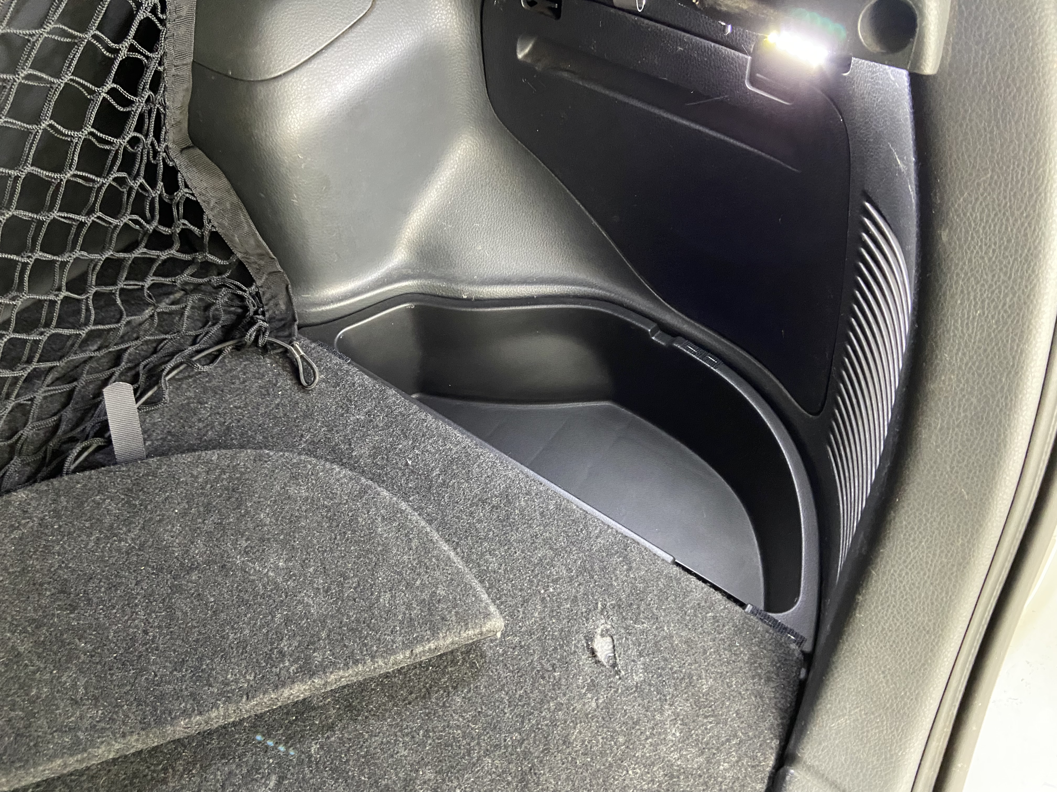

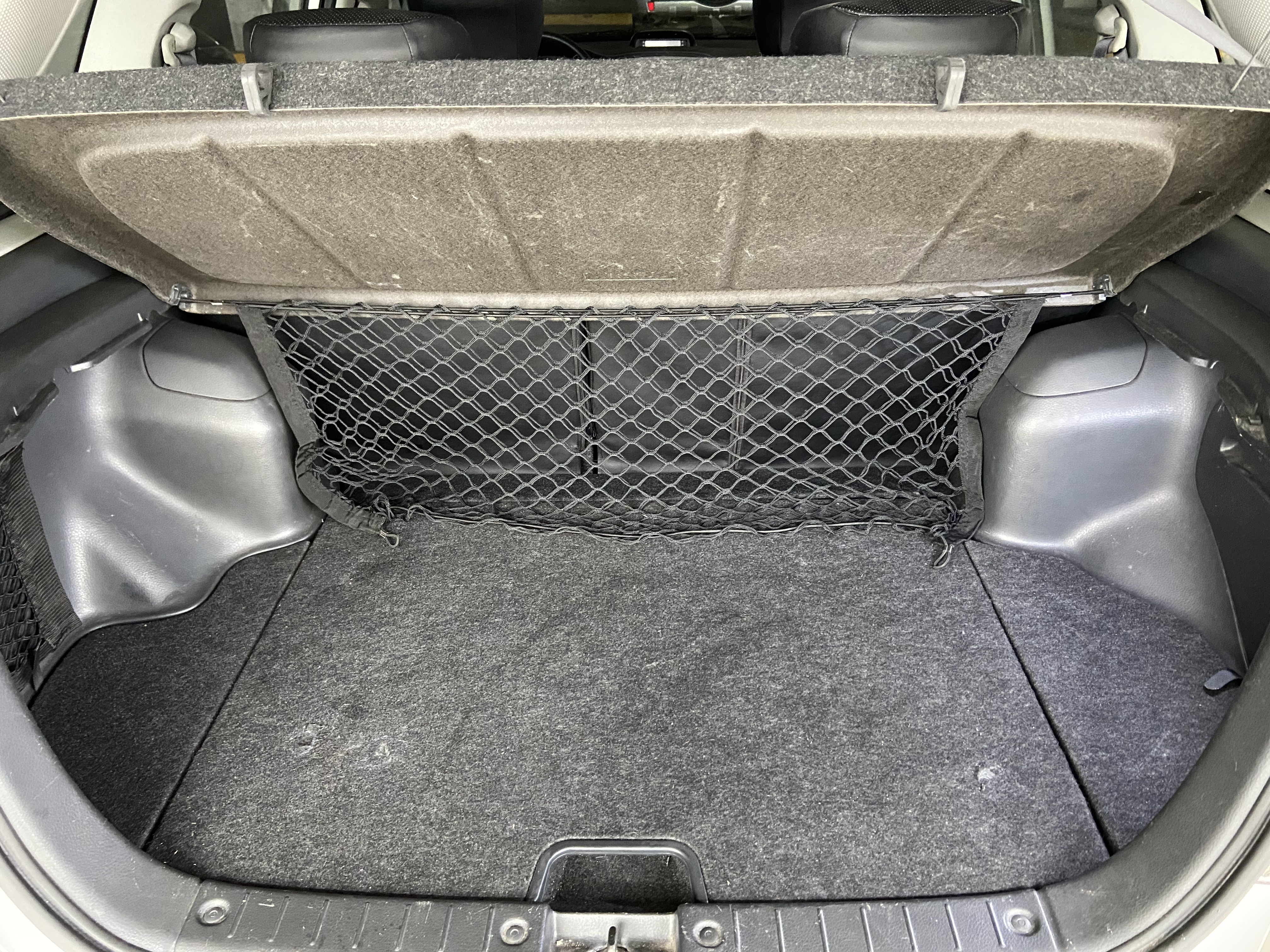

Добрый день, сокольем! Осуществил давно задуманное. Пришла мне посылочка из Сибири с оборудованием багажника от Сузуки Аэрио. Все встало как родное за 10 минут. Теперь нет убогой, побитой жизнью, картонки. Зато есть плотная пластиковая центральная часть и боковые боксы с крышками. Очень доволен.
