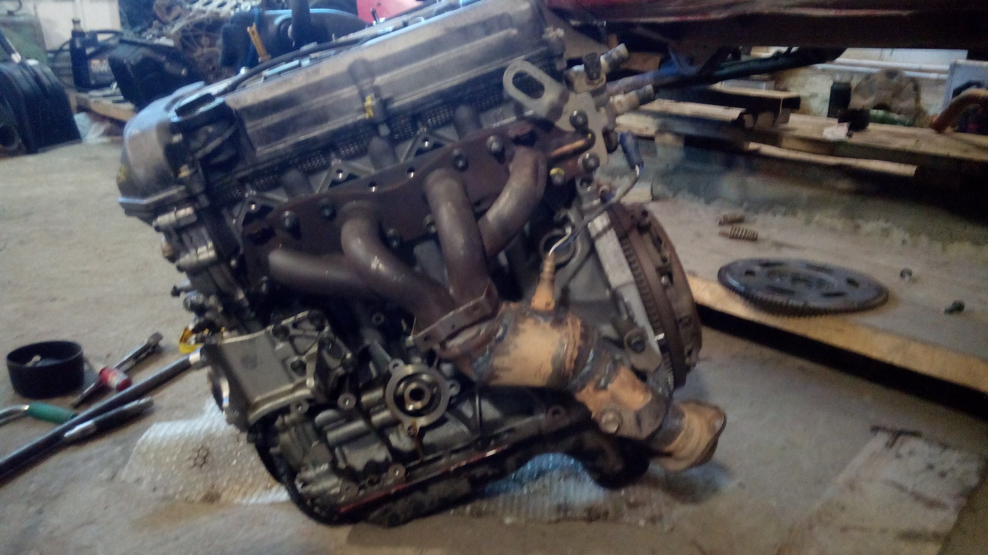

  9. vsnopkov
    6 янв 2013
    133
    IMG_20150310_171045.jpg Можно так.
  10. doctorSB
    9 дек 2010
    427
    Рязань
    Это действительно большое колдовство... я хотел начать с удаления ката и прямотока. А вот прямотоков готовых для Джимника не нашел.
