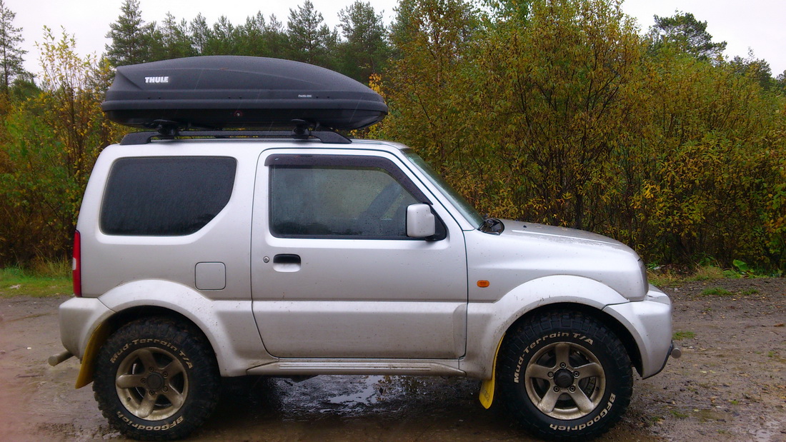

  9. waldemars
    7 сен 2009
    764
    Антипатии:
    Пермь
    Вот лифт около дюйма на Мудричах(снимок моей машины в 12году).Смысл ставить большую резину не поднимая??? DSC_0033.jpg Кстати здесь бампер оттопырен.
  10. nordom
    nordom Гость
    смысл ставить большую резину не поднимая -- очень простой: не задирать ЦТ автомобиля без нужды.
