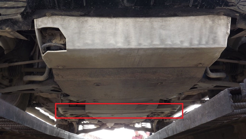

Добавлю 5 копеек по обязательному набору - защита поперечины-траверзы. В первый же выезд в лес соскользнул с пологого камня и немного помял с одной стороны. Отремонтировал и поставил самоделку от SN1, 2 года ездил - не падал. На Немецкой дороге на Кольском п-ве опять соскользнул с камня и всем весом лёг на защиту траверзы - целая! Можно и с помятой ездить, конечно, но зачем?
что это такое поперечины траверзы?
википедия вот что пишет:
"Тра́верз (фр. traverse, от traverser, перебегать поперек) — направление, перпендикулярное курсу судна, самолета или его диаметральной плоскости. Соответствует курсовому углу 90°."
в общем я даже предстаить себе не могу где они могут стоить и как выглядят...
BorZ-ov
12 Ноябрь 2012
97
Барнаул
New Suzuki Grand Vinara 2010 2,4L АКПП
Эт-т я тебе объясню: траверсой (или траверзой) в нашем случае называют двояко выпуклую железяку которая проходит от порога к порогу по линии раздаточной коробки.
Увидел?!

Она, родимая :) Вообще, она, конечно, поперечная балка крепления КПП. Но почему-то на форуме её часто зовут траверзой, поэтому я написал оба слова :D
Увидел?! Посмотреть вложение 42353
Эта штуковина у меня после полугода эксплуатации вся мятая. Одно из слабых мест в машине.
