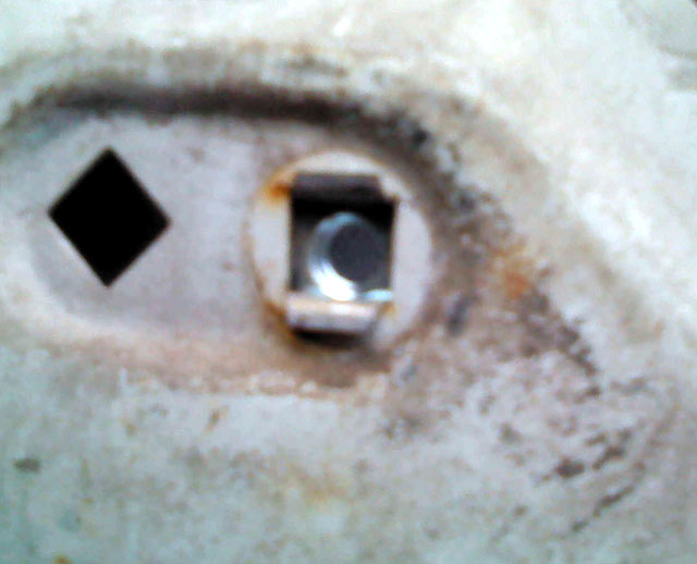

У кого простые картриджи в дверях, как на фото.
Забодали откручиваться ручки, решил разобрать и замкам заодно сделать ТО.

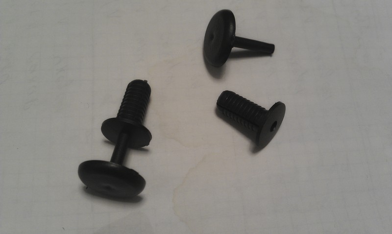

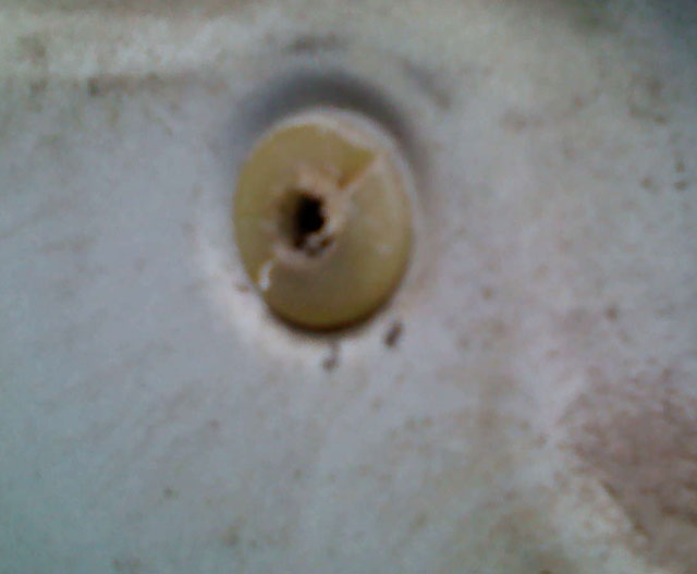

В общем пластиковые пистоны пришли в полную негодность.

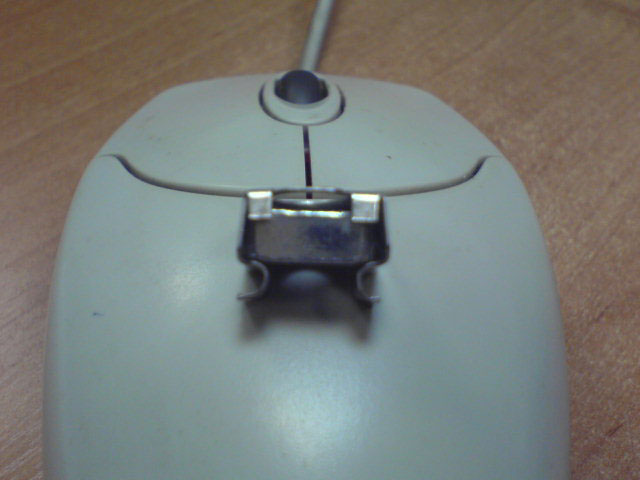

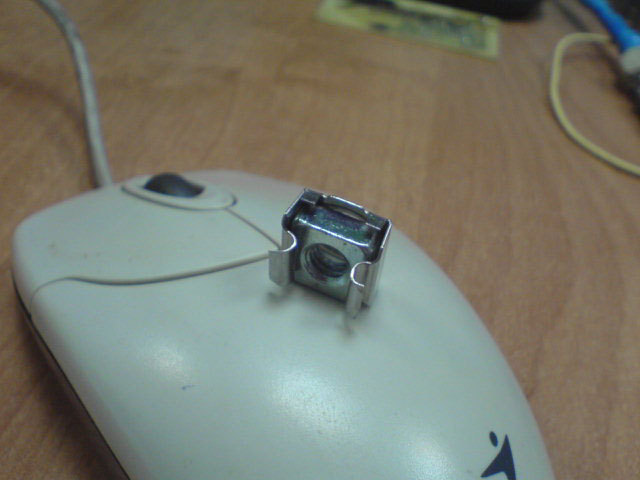

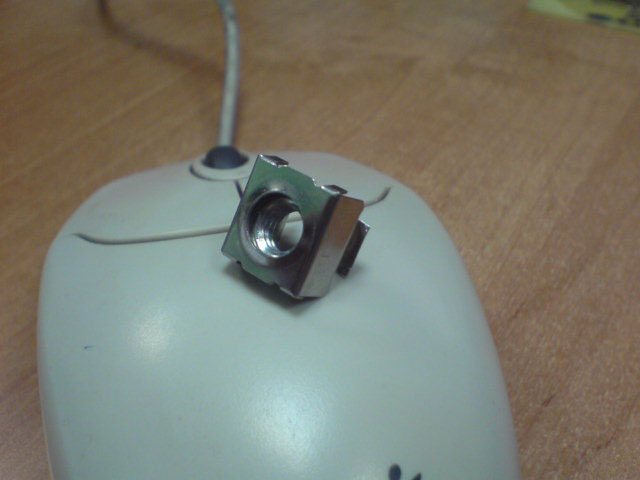

Использовал для замены квадратную гайку м6. Она используется для крепления аппаратуры в 19-дюймовую стойку. Если кто не в курсе распечатайте фотку и покажите околокомпьютерным знакомым.
Этого добра, как правило много по ящикам у них валяется. Собственно, как у меня, вот мысль и созрела.

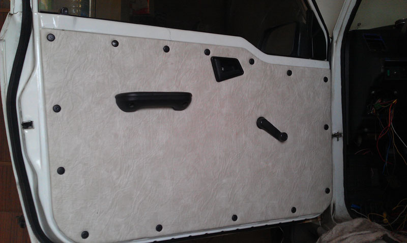

Все подошло идеально. Закрепил обе ручки - фиг оторвешь.
Надеюсь, что на фотках все понятно, на мобилку снимал.
