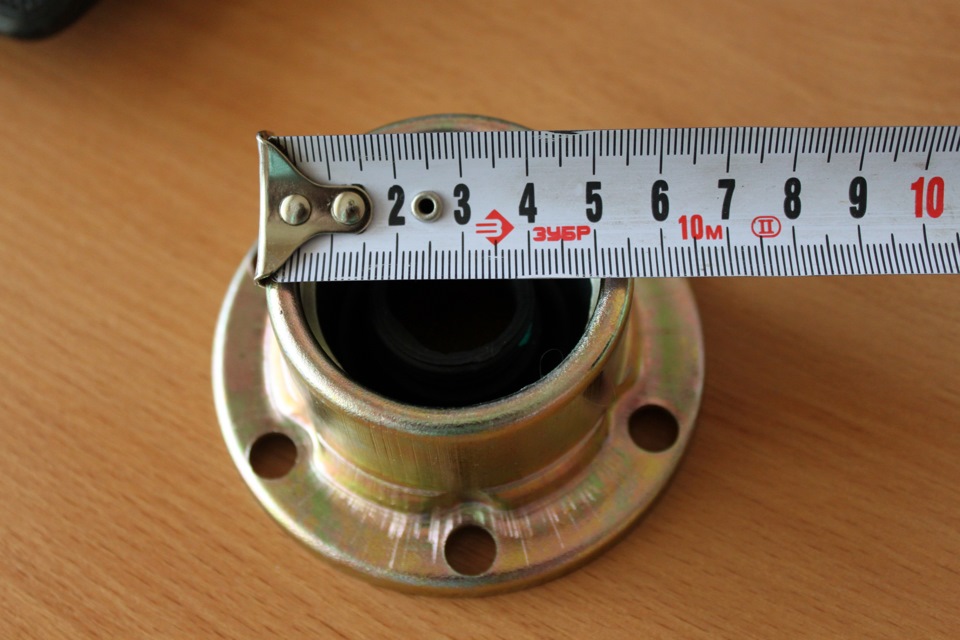

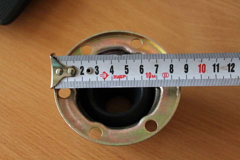

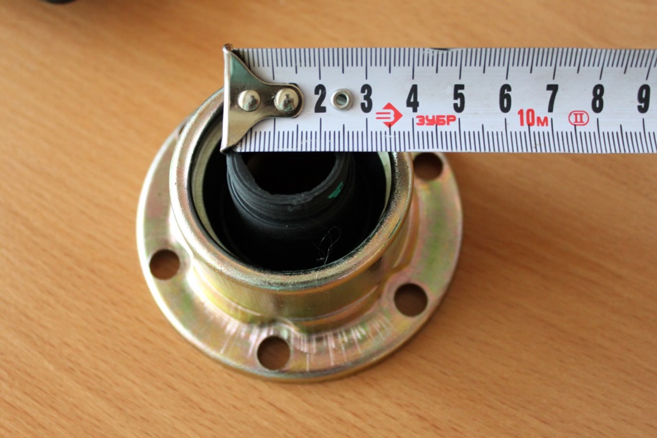

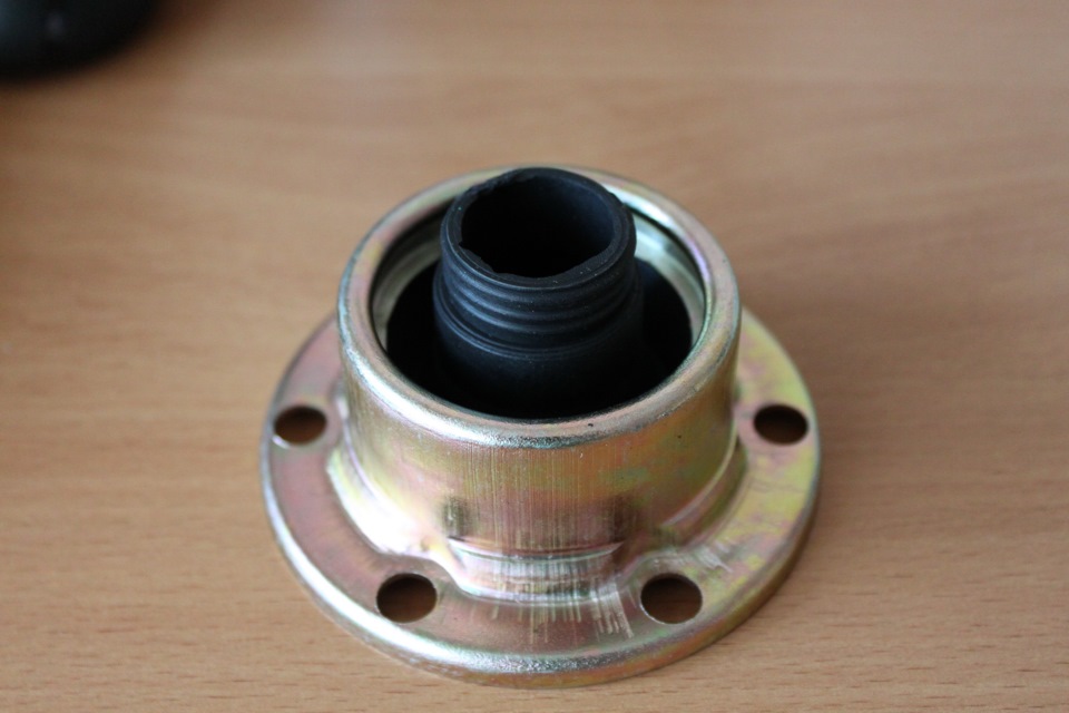

Приподниму тему, насторожился этой инфой http://www.drive2.ru/cars/suzuki/gr...ra_2nd_generation/constant89/journal/2364612/позже человек нашел мастерскую, где ему пыльник поменяли отдельно http://www.drive2.ru/cars/suzuki/gr...ra_2nd_generation/constant89/journal/2430411/, немного порыв нашел интересные коды запчастей, от пыльника кардана тойота рав-4 2000 г.04373-12010 (http://www.exist.ru/Parts/Default.aspx?pid=7500A011&flag=1060)И еще тема с кучей кодов и картинок от немцеводов http://as8.ru/forum/viewtopic.php?f=117&t=5288&start=75.ВИМАНИЕ - я лично пока не держал в руках такой пыльник и не уверен на 100%, что он подойдет, но надежда есть!Много писать не буду - предыдущие варианты предложенные мною не подойдут - там шрус больше, но 99% подойдет вот такой пыльник от Вольво 2715XC90
break1
16 Октябрь 2012
Grand Vitara 2.4 3D 2008/2012
RAV4 3D MT 2.0
Пыльник вольво как на фото встанет, но качество его сомнительное, есть пыльники родные в спец-конторах карданных.
