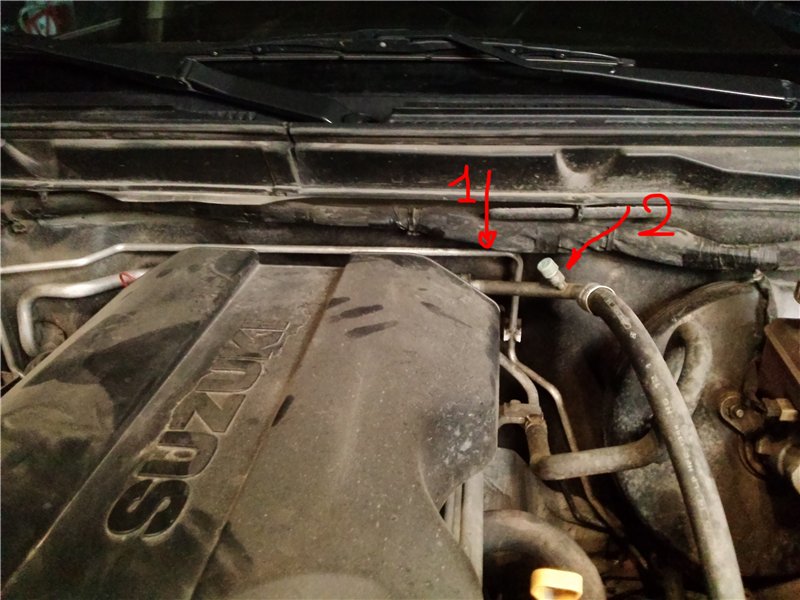

  16. polmob
    polmob
    6 окт 2013
    Баллы:
    обратите внимание, что на трубке 2 образуется конденсат, который капает на катализатор - решение проблемы?
    [​IMG]
