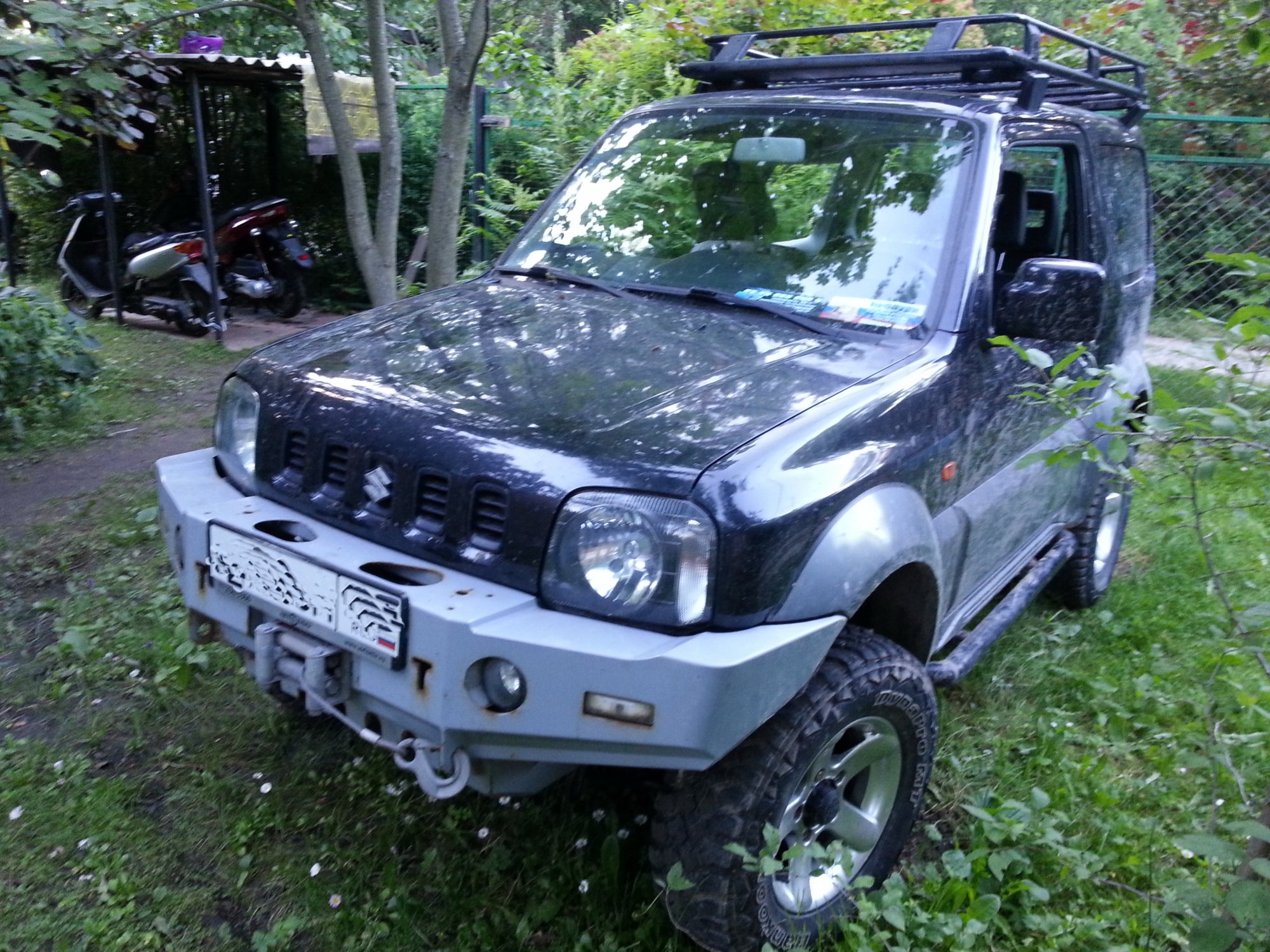

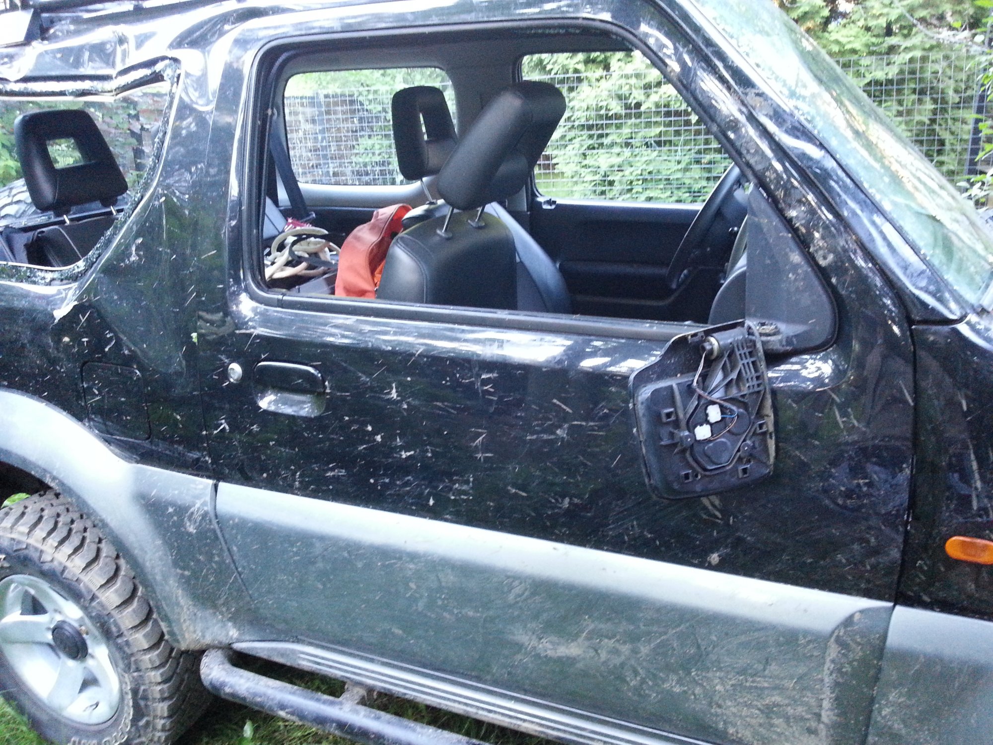

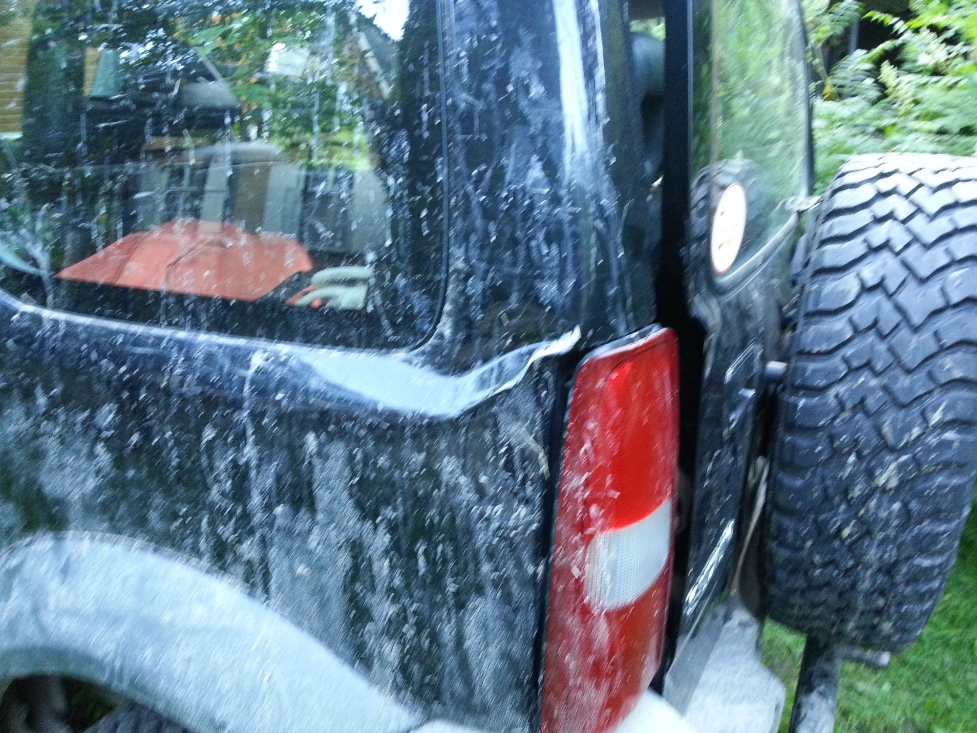

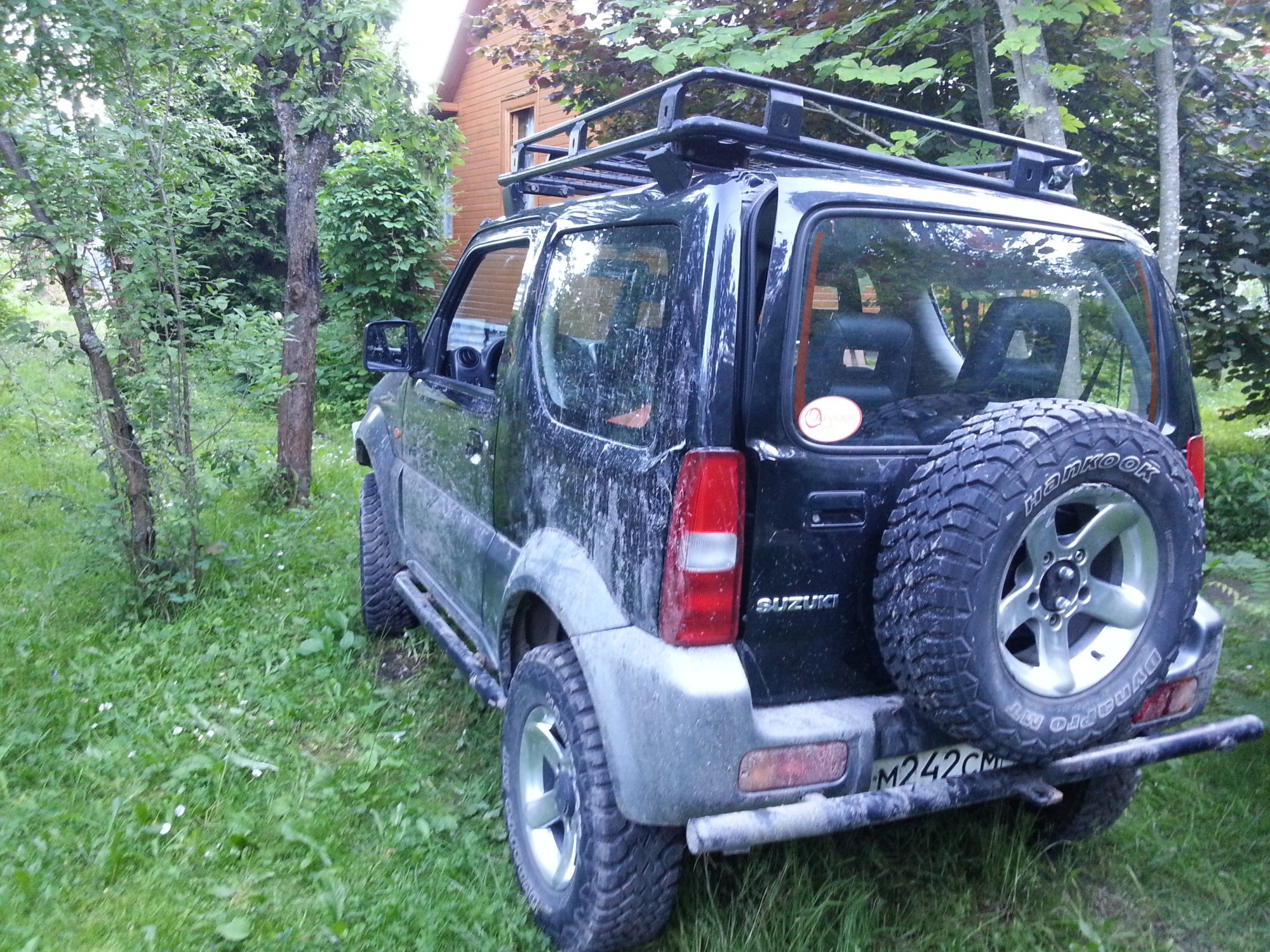

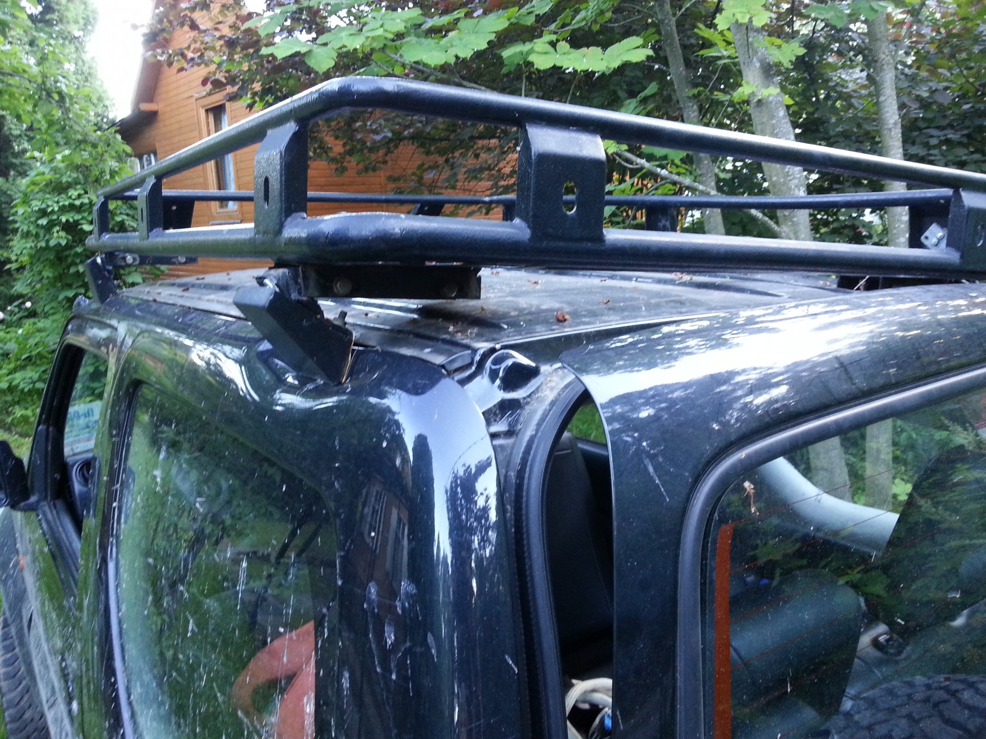

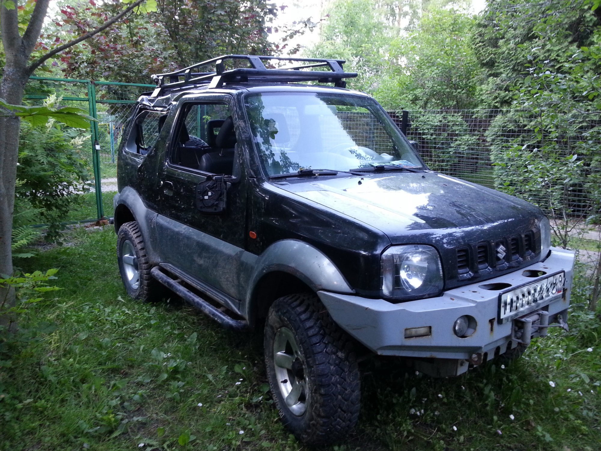

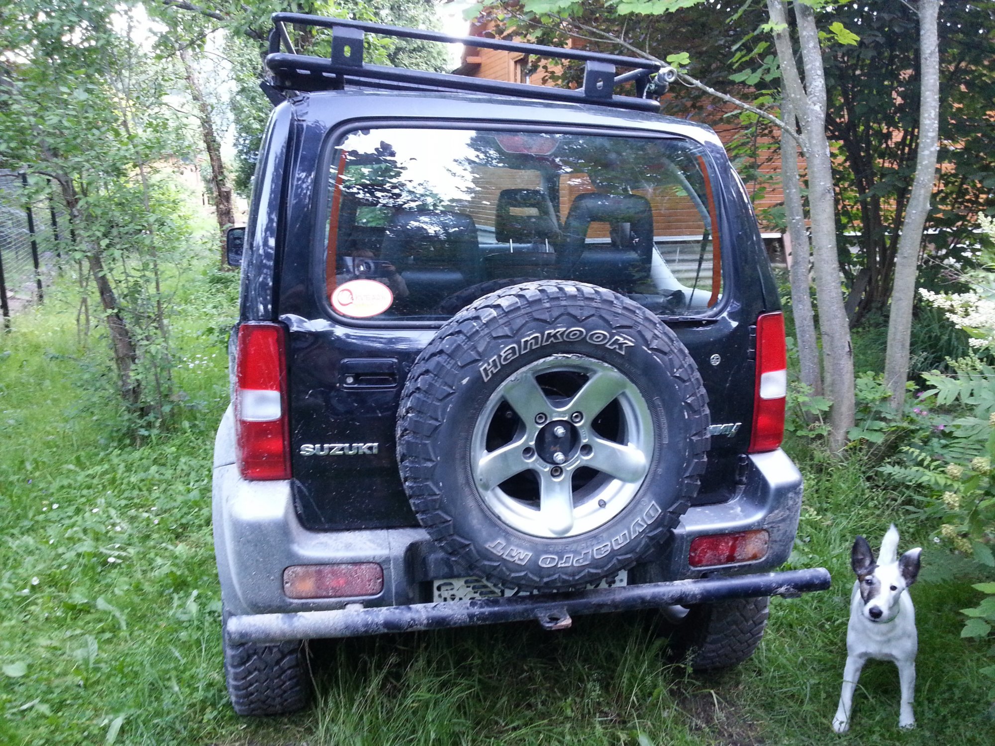

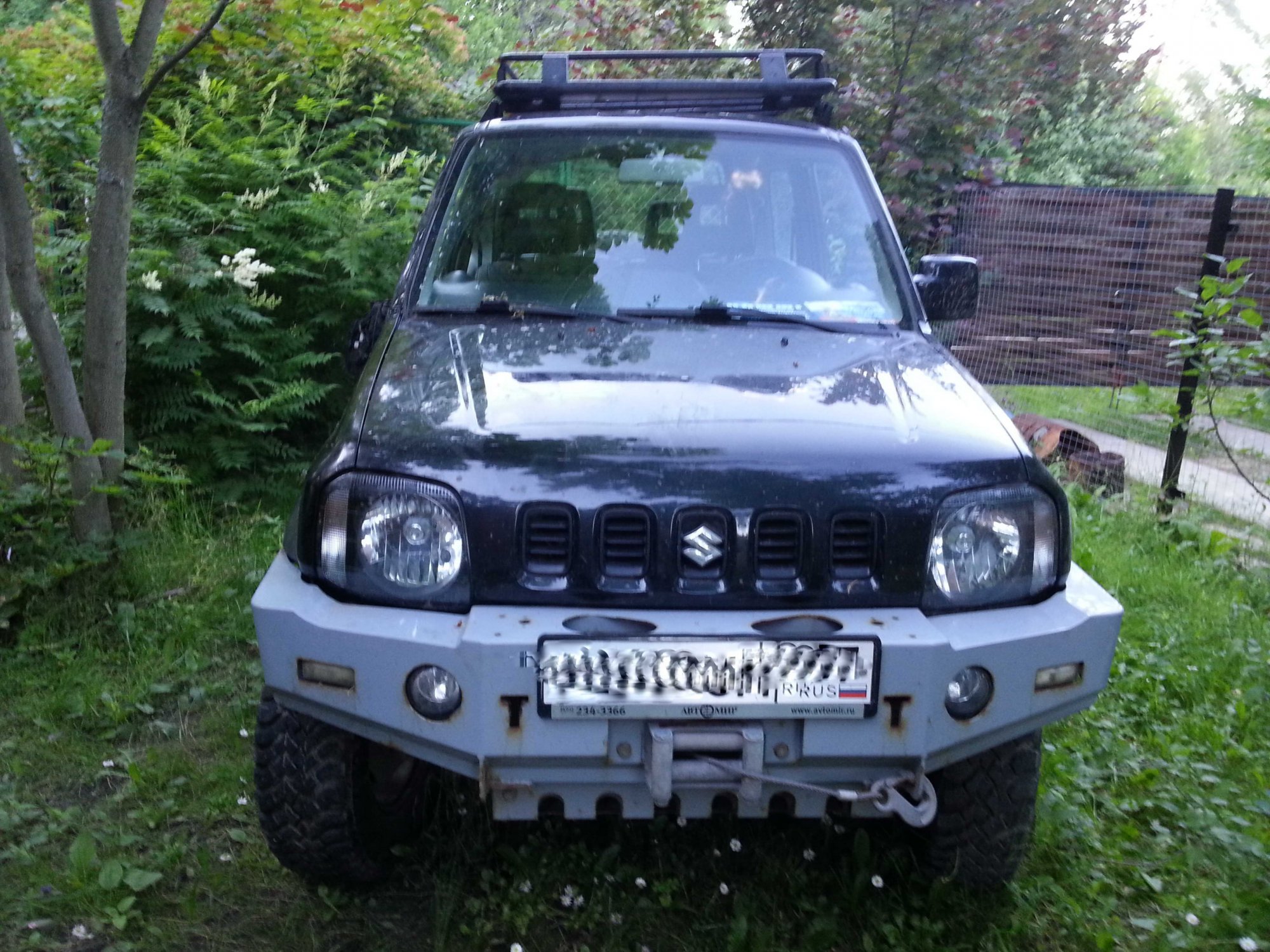

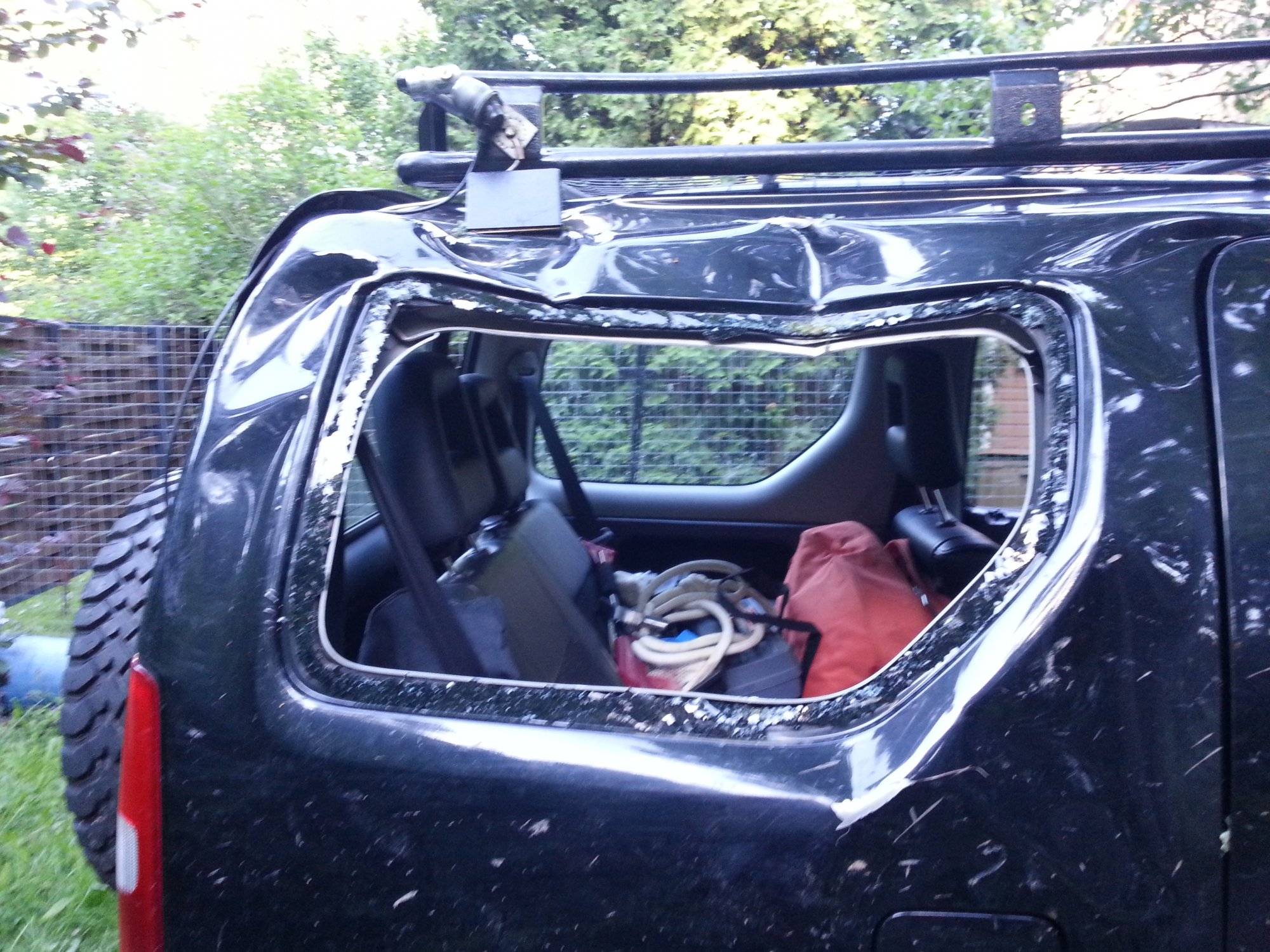

    !!! Любимец упал в канаву, или даже правильнее сказать упал с обрыва высотой в 7 м. Упал на правый бок. На фото все повреждения. Теряюсь в догадках что делать, продавать таким или восстанавливать и оставлять у себя, но по-скольку он единственный четырехколесный друг в семье склоняюсь к последнему. Кто сталкивался с подобным, подскажите сколько приблизительно может стоить восстановление и в какой сервис лучше обратиться. Авто находится в МО, Ногинский район.

    мне сказали что крышу нужно спиливать, т.к. стойки все равно не выпрямишь...(((((

    А по моему повреждения вообще "ни а чем". Всё элементарно вытягивается. Самое криминальное это то, что скорее всего задняя дверь под замену, зеркало (сцуко дорогое) и стекло. И у Ромы надо новые кронштейна багажника заказать.:) Со срамой там всё ок, можно даже не смотреть. Ради собственного успокоения конечно можно геометрию проверить, и регулирнуть схождение, лишним не будет. Двигатель стоит проверить, не потекли ли жыжы, электролит из аккума и т.д.
    Однозначно восстанавливать, т.к. всё далеко не криминально и видно, что в машинку помимо тюнинга еще и душа вкладывалась. И скажу так, если б у меня своего Джима сейчас не было и сей аппарат предложили бы за адекватные деньги, оторвал бы с руками и с любовью бы восстановил.;)

    касательно же темы -- это ещё не криминально. крышу со стойками можно заказать из Владика либо у Грина в Питере, задняя дверь на разборках стоит недорого, стёкла кроме одного все целые. Дверь пассажирскую можно выправить, зеркала можно в сборе взять юзаные. капот вроде целый, левую заднюю четверть 100% под замену, правая -- хреново, что под окном смялось. если вытягивать -- то с усилением потом, ИМХО. калитку, в принципе, тоже вытянуть можно. понятно, что машина потом под перекраску большей частью, это отдельная статья.
    в общем, расчитайте сумму, умножьте на два. готовы -- вперёд.
    я восстанавливал из куда худшего состояния.
