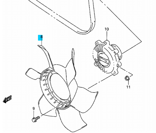

Ну раз уж никто не сталкивался с разными крыльчатками - тогда еще один вопрос:
У меня стоит крыльчатка с ровными лопастями, а под присланую муфту вроде как нужна крыльчатка с загнутыми концами лопастей (вкладываю рисунок). Я бы сразу бы и заказал, но есть риск, что не влезет в диффузор.
У кого стоит крыльчатка с загнутыми окончаниями, кто может померять или ее диаметр (радиус) или, хотя бы, расстояние от окончания лопасти до вала муфты.

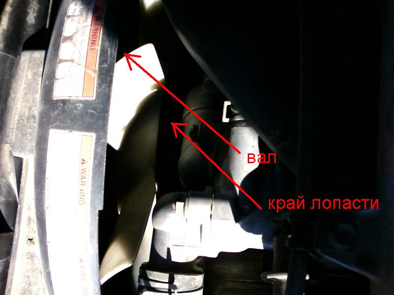

У меня такой стоял вентилятор. Я и не думал, что бывает с прямыми лопастями родной вентилятор. Тяжело только вынимать и ставить, приходится отгибать кожух.
Ну если не сильно тяжело - замеряй пожалуйста расстояние от вала до края лопасти (вкладываю как у меня)
