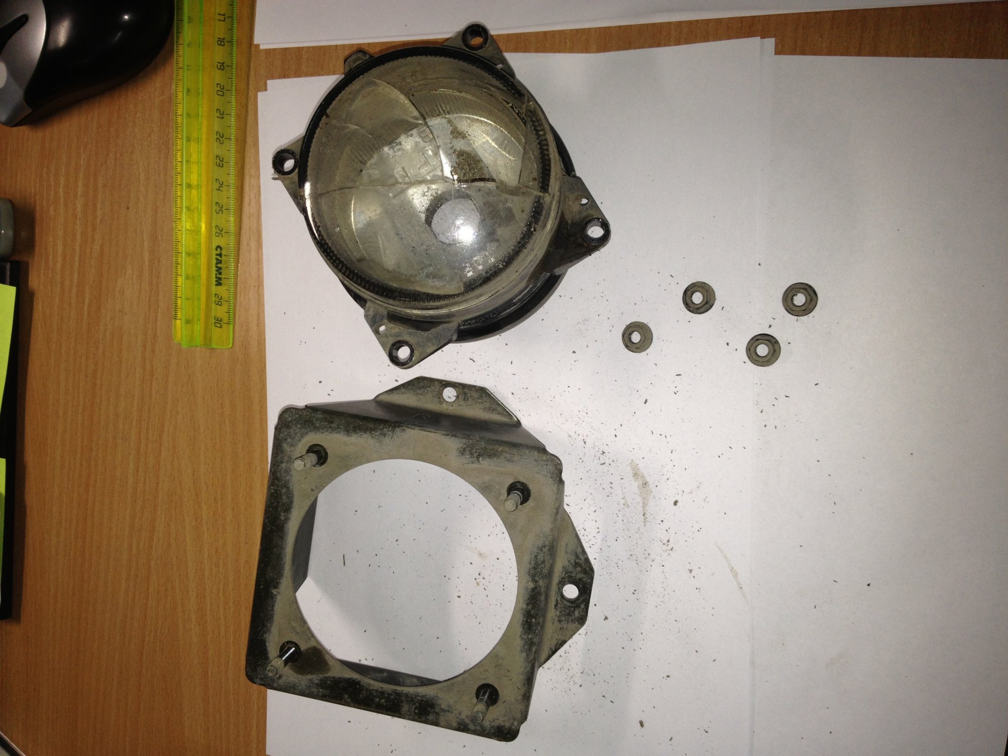

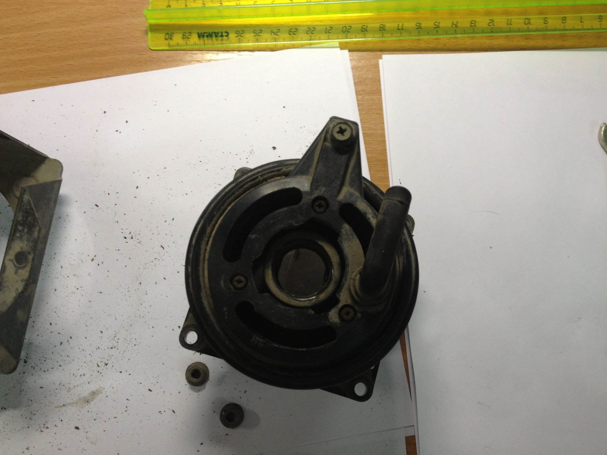

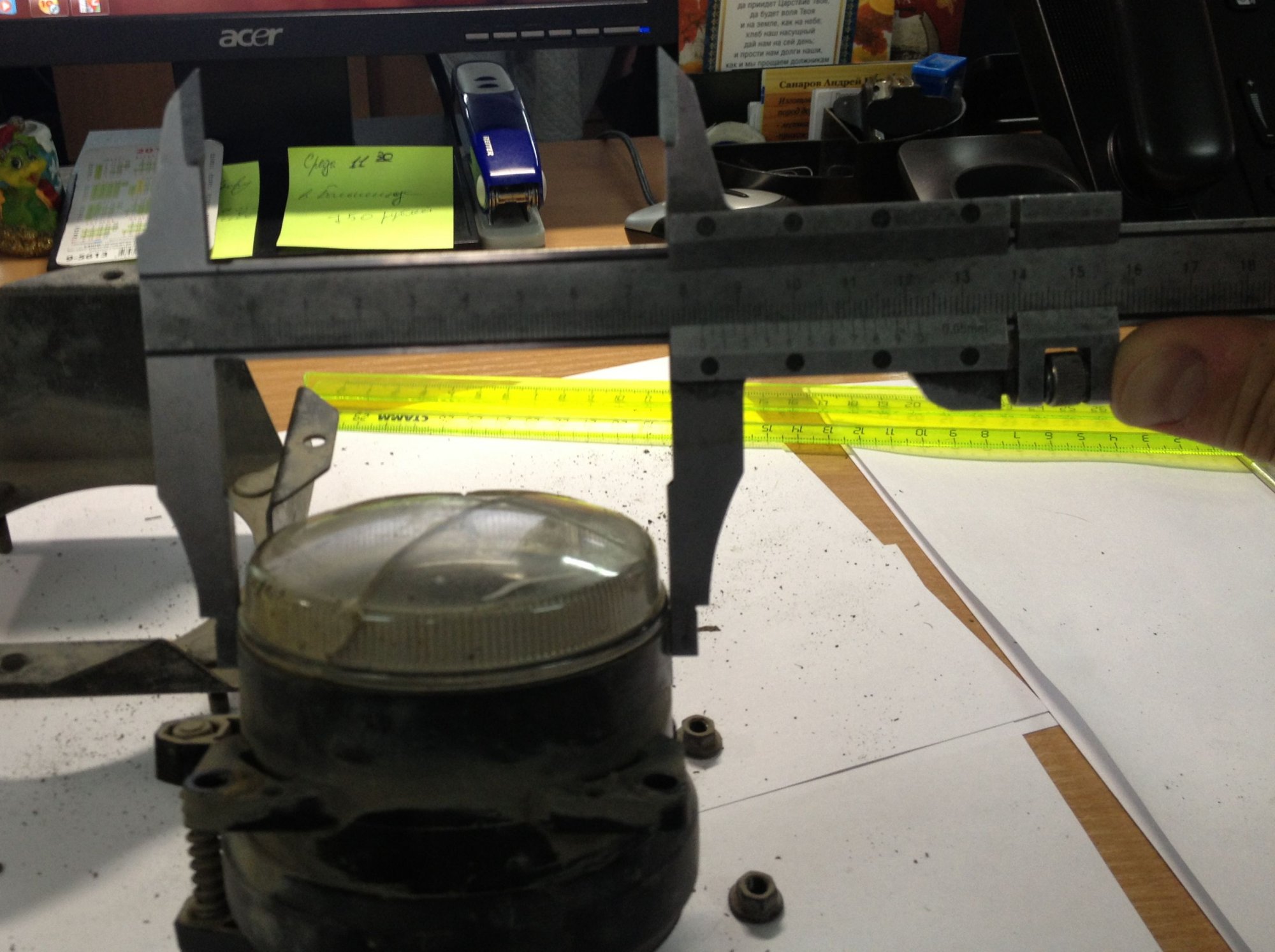

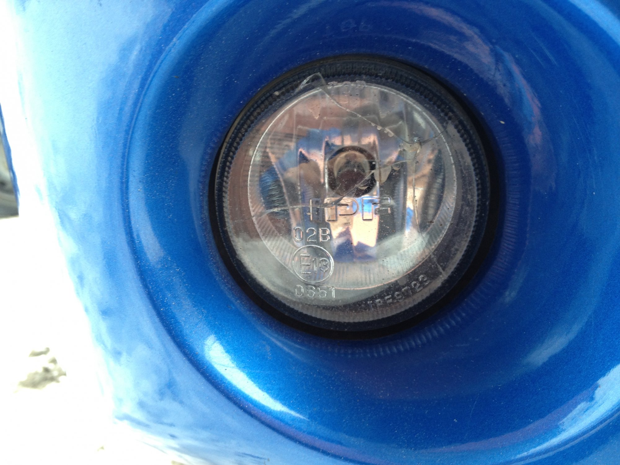

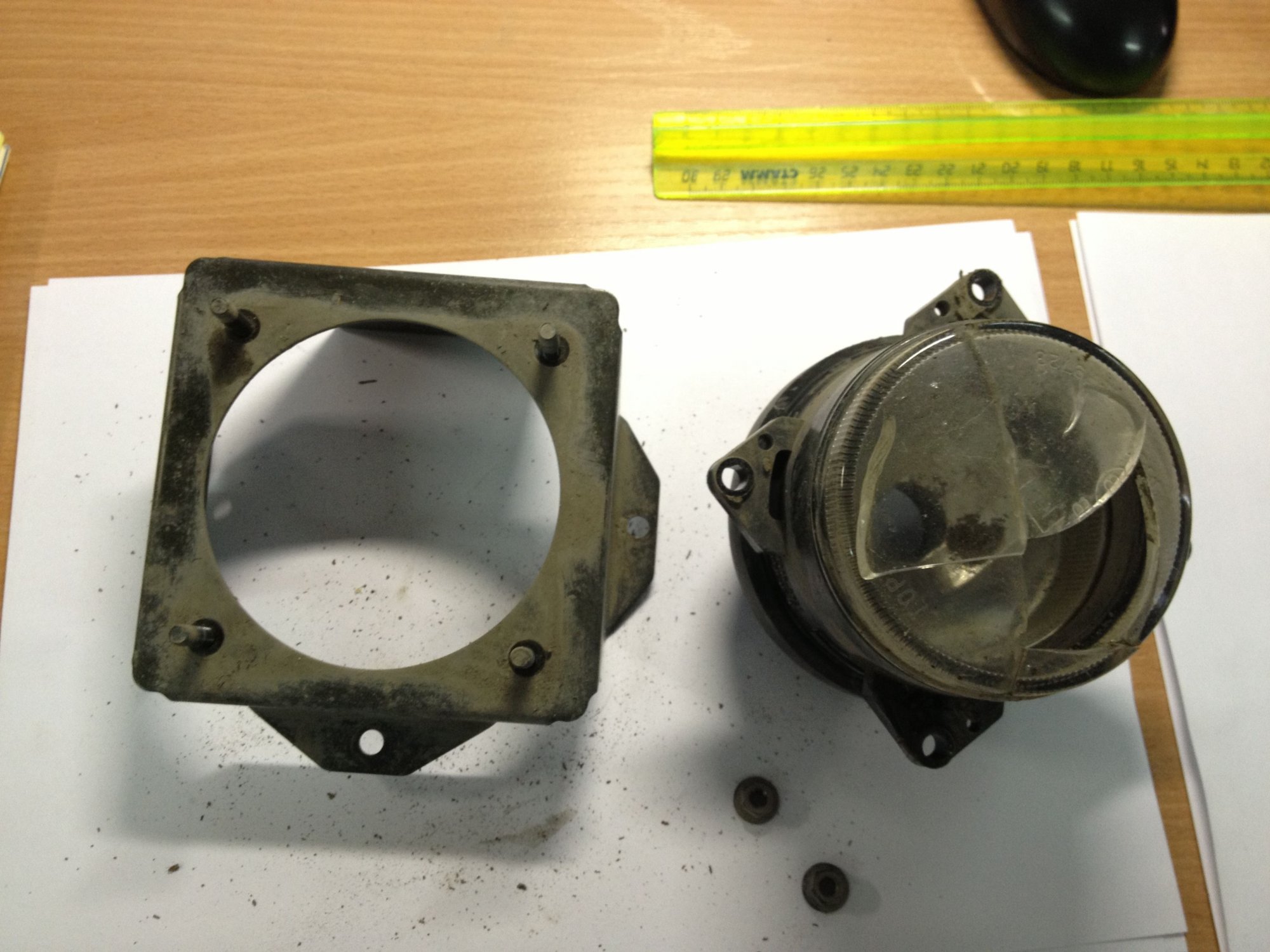

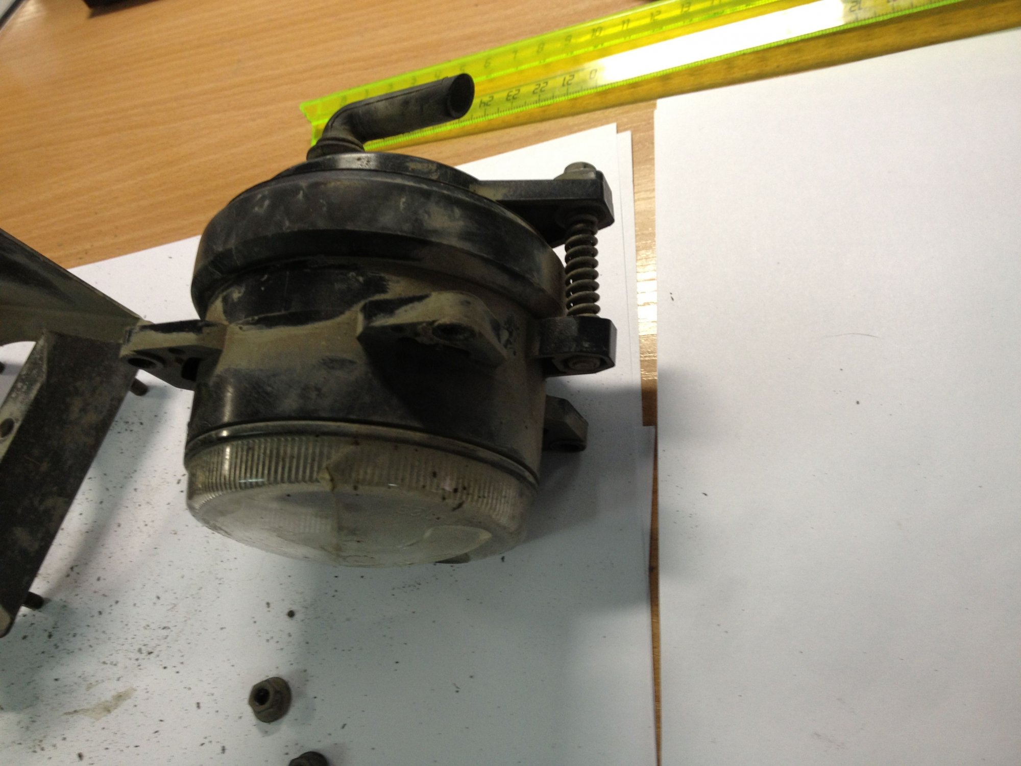

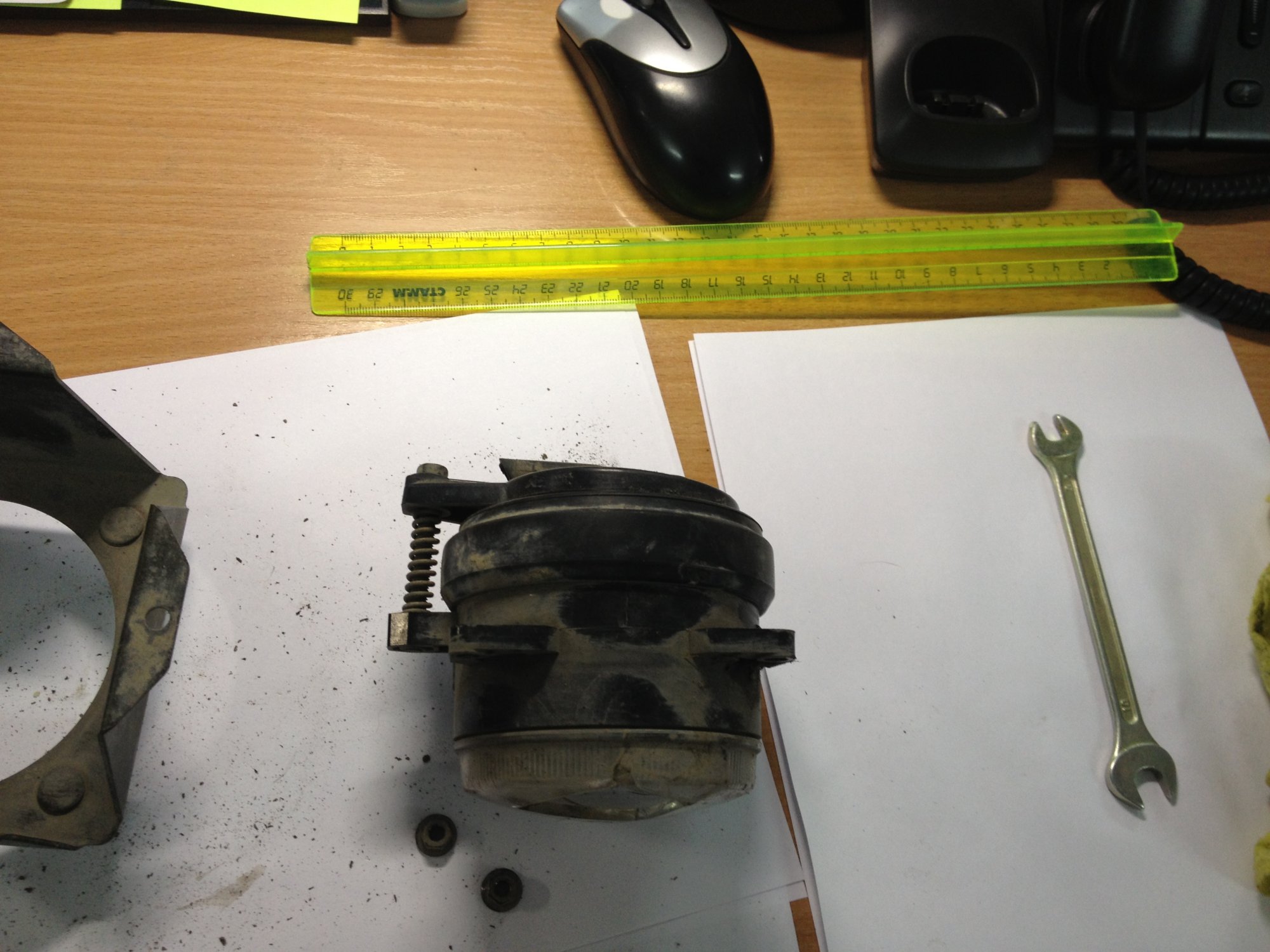

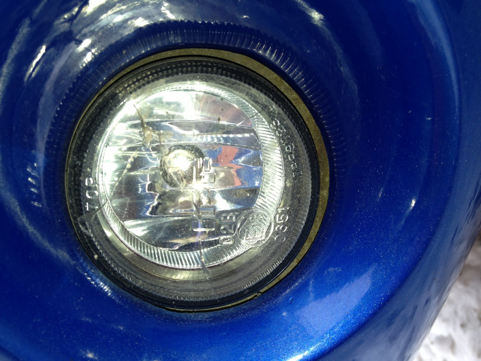

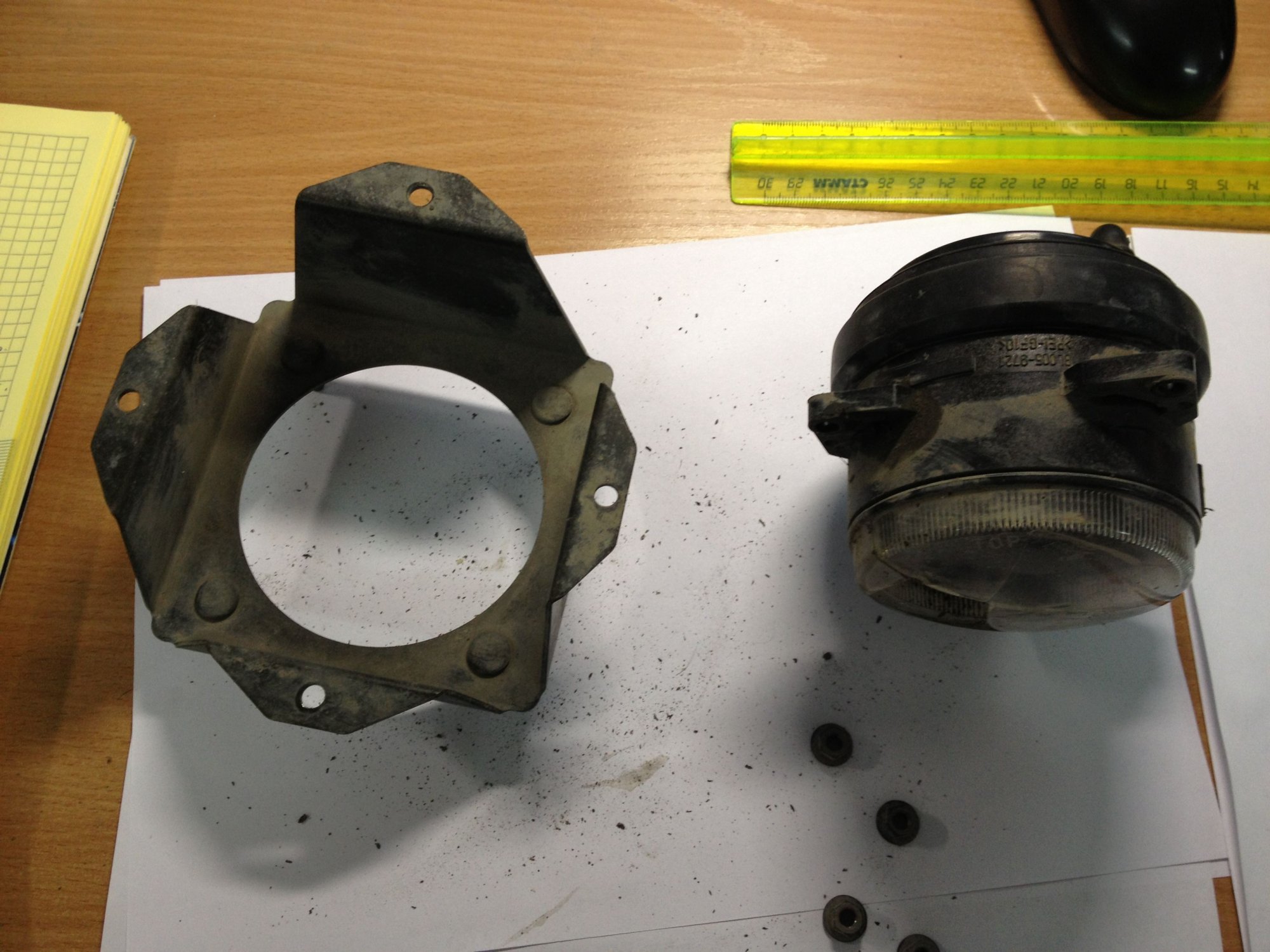

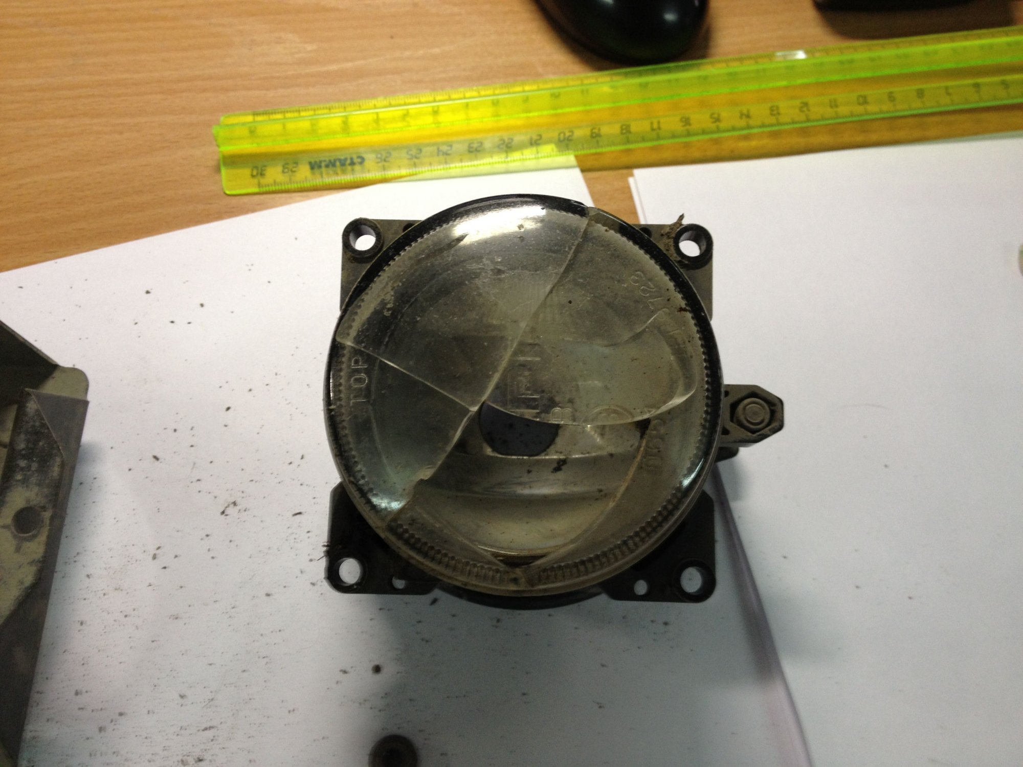

    Добрый день всем.
    Обе ПТФ на моем авто Сузуки Гранд Эскудо FIS, 2002 год Япония, треснули. Попытался найти стекла на замену не смог. Нашел вариант сделать из орг. стекла (пластик), но есть большие сомнения, подскажите что сделать, может у кого-то есть такие ПТФ не нужные (продайте), может кто-то уже делал дубли из пластика какие отзывы? На фото мои ПТФ.

    Поставил ПТФ от Приоры года 3 назад, до сих пор живы. Китай долго не живёт.

    резал товарищу из органики на лазерном гравере 10-ти мм, контурный круг из 4-х мм тоже органики, стоит 4 месяца ни оплавлений, ни подтеков

    к сожалению вы далековато, а у нас в городе что-то не режут ))

    так проще Деповские туманки купить родные, или от приоры, но на приоровские у меня колечки-заглушки пластиковые не наделись, у них диаметр чуток побольше.

    ищите граверную мастерскую, это там где делают печати и штампы на лазерном оборудовании, вот там то и помогут, только вопрос обсуждайте не с приемщиком (скорее приемщицей) а именно с мастером, кто резать будет, сначала вырезается внутренний круг на органике 4 мм, потом над 4-ой накладывается 10-ка и режется вместе (10-ка именно сверху, если мастак толковый он объяснит почему), что бы слои склеились при резке, я делал + 5 мм от первого круга.
    ... да, главное мастеру скажите, что бы при второй резке защитную пленку снял как с 4-ки так и с 10-ки, то есть, что бы при совмещении слоев органики - они были без защитки
    кстати не обязательно 10-ку, можно и с 5-ки делать, просто у меня не было, так сказать слепил из того что было
    .. с удовольствием помог бы с размерами, но увы, сделал - удалил((
    еще проще раз в год по рублю китай брать - и каждый год новые))

    в чем проблема промазать герметиком? не один год отходят. Не ну конечно можно бегать по граверкам, если кажется что проще.

    герметик - вещь хорошая, но у нашему Барнаульскому коллеге он не поможет

    я не про фары с лопнувшим стеклом, а про то что новые депо туманки прогермитизировать и будут долго работать

    кстати у меня в гараже валяются старые туманки, в одной из них отражатель обгоревший но стекла целые.. могу поискать если очень надо.

    я так думаю, что герметить нужно в любом случае при установке/замене, они (стекла) похоже лопаются от попадания во внутрь влаги, а ето следствие отсутствия герметизации, кЫтацЫ - что с них взять))

    ну вот родные у меня как раз от того что вода попала, обгорел отражатель от сгоревшей лампочки , так что тут не важно китайсие или японские.

    Смело заказывайте DEPO. Качество хорошее, стёкла не лопаются. Изголяться с оргстеклом не стоит.
