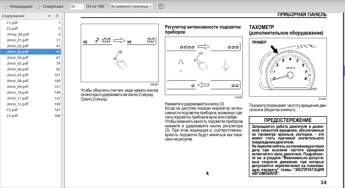

    Не пинайте, не нашел куда можно приткнуть эту тему. У меня на моем Джиме 2007г.в. 1,3, при нажатии на кнопку на панели приборов показывает общий пробег, пробег А, пробег Б и о00. В чем собственно вопрос: есть у меня подозрение, что это отсутствие датчика температуры за бортом выдает такую картинку. У всех так или у кого-то есть исправно работающий датчик? Если есть, подскажите где он находится и если можно код запчасти.

    Все бы Вам только веселиться... Прям с рабочего места побежал в машину, сел повернул ключ зажигания, нажимаю на кнопку, меняются только 3 показания, пробег А,Б и общий. минуты 2 полного отупления и до меня дошло включить свет, и о чудо появилось "000". Ftintz, спасибо тебе огромное! А то я бы долго и муторно выяснял где находится датчик градусника)))
    Реально нужная информация, а то сильно тускло приборка горела)))
