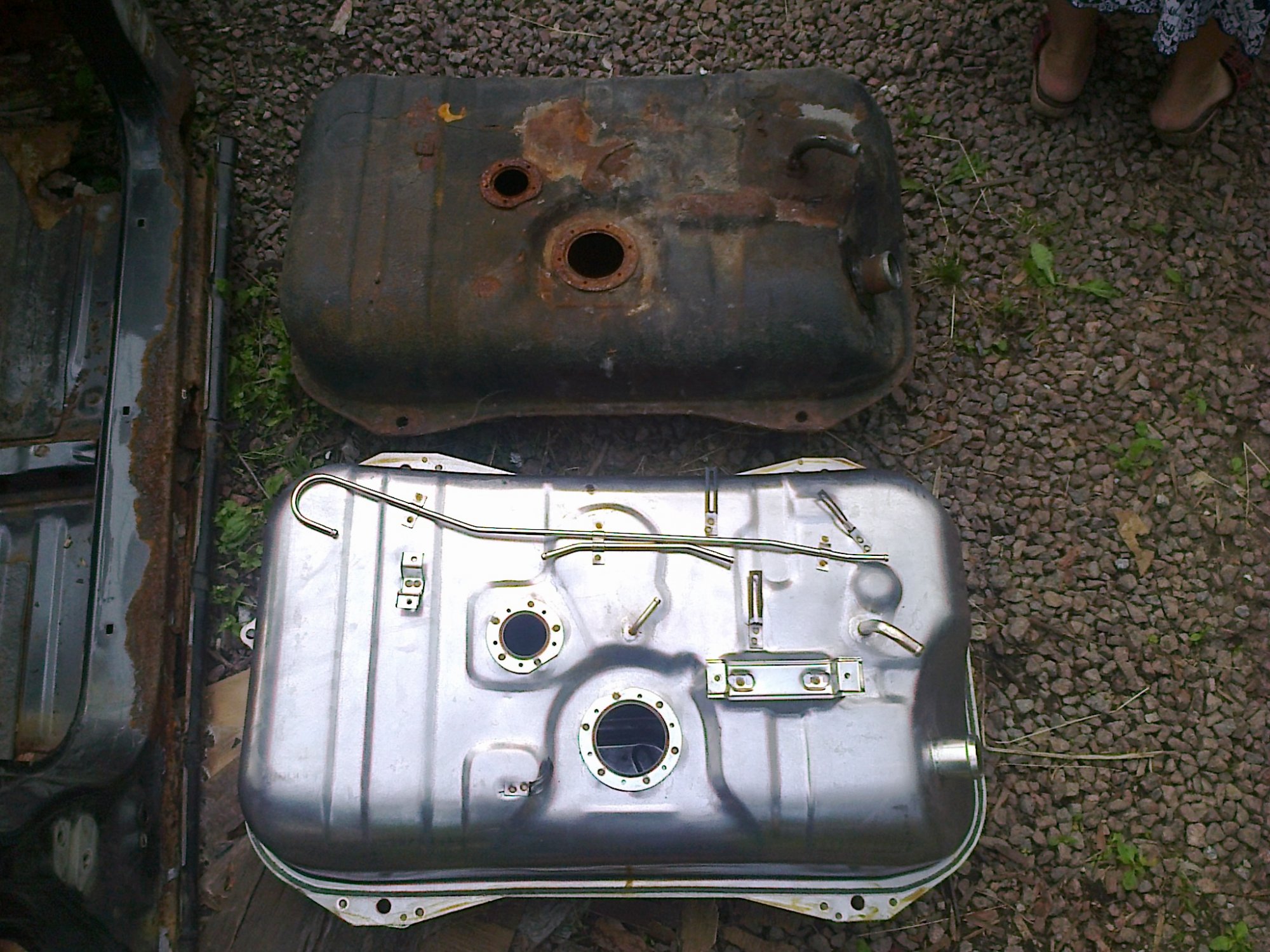

По наводке Levoflangoviy прозвонил Детали, бак у них появился, так я стал обладателем Klokkerholm 6820006. Спасибки ему!*-))

По наводке Levoflangoviy прозвонил Детали, бак у них появился, так я стал обладателем Klokkerholm 6820006. Спасибки ему!*-)) Посмотреть вложение 41438
Недавно я реанимировал свой, конечно не прям в таком как твоего состояние, но... думаю что поиски ,,Klokkerholm 6820006" в моем случае тоже не очень далеко.:pardon:

Кстати старый бак не в таком уж и плохом состоянии... места крепления бака крепкие... правда его кто-то до меня делал, но выходные трубки нормальные, горловина правда чуть болтается но не рассматривал её более пристально... решил сразу поменять пока машину разобрал...
