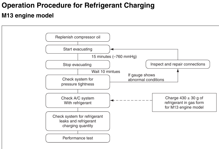

    А кто может сказать, какое количество R134A заправляется? Я на бирке ничего не увидел...))) Я не хочу заправлять по давлению... Заправляю по электронным весам..
    А по поводу окошек....Смотровое окошко осталось только у машинок с R12.... У R134a таких окошек уже нет...

    550гр на дорестайле.
