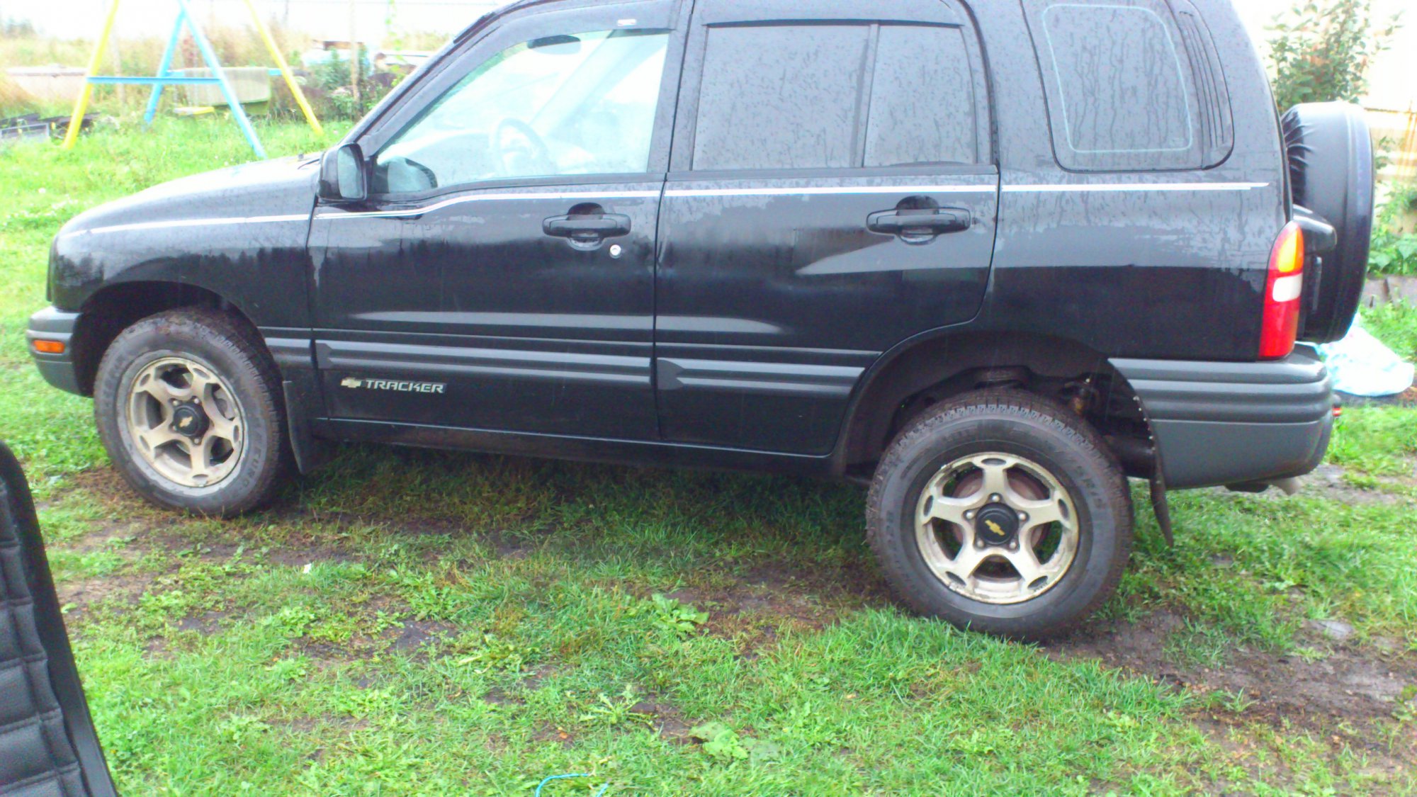

    вот что в выходные получилось у меня, лопнула пружина с одной стороны, Взял у себя с работы пружину от Волги и амортизатор Holla задний волговский. Теперь зад задран перед стандарт. Заказал в Новосибе полиуретановые проставки под пружины 3см, что бы хоть как то выровнять машину. DSC_0030.jpg

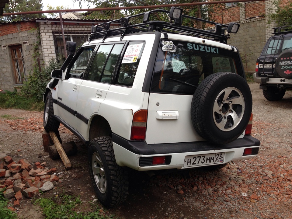

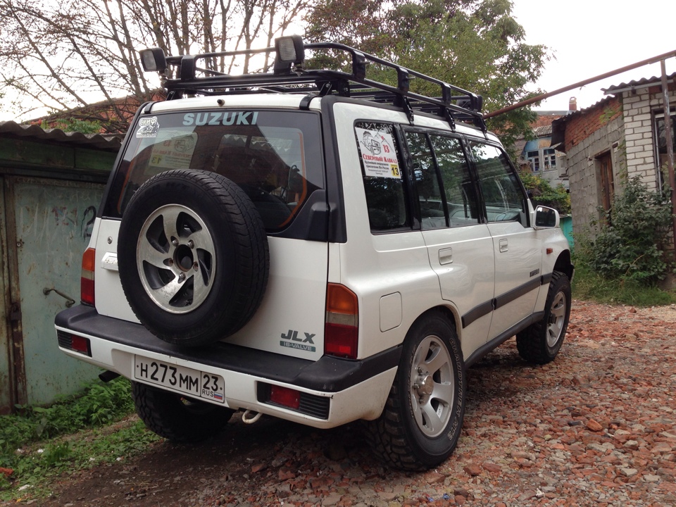

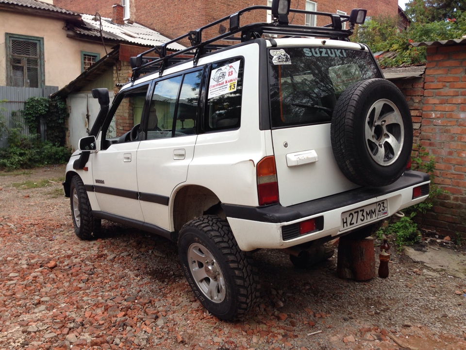

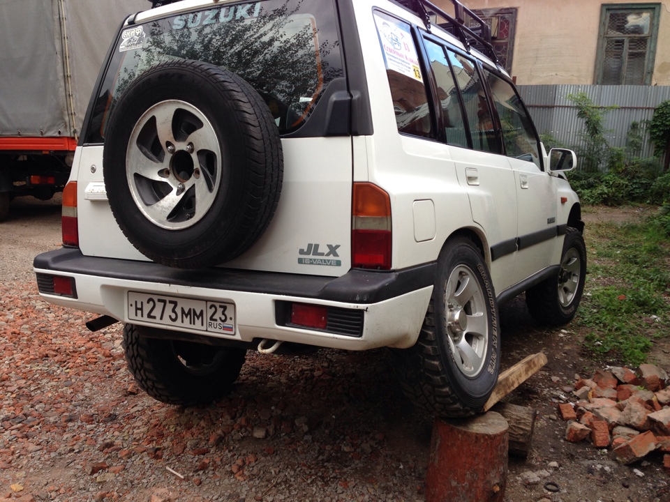

    Ребята не занимайтесь колхозом с волговскими и прочими сов. запчастями, вроде писалось ранее что надо туда тулить шоб оно ехало достойно, а не просто смотрелось одинаково перед с задом. Вот фото,перед, зад, диагоналка, высота пенька 37 см еще пару см запас есть, все колеса находятся в твердом контакте с землей, ничо нигде не упирается, пружины не выпадают. image-22-09-13-17-22-16.jpeg image-22-09-13-17-22-23.jpeg image-22-09-13-17-23-4.jpeg image-22-09-13-17-23-5.jpeg
