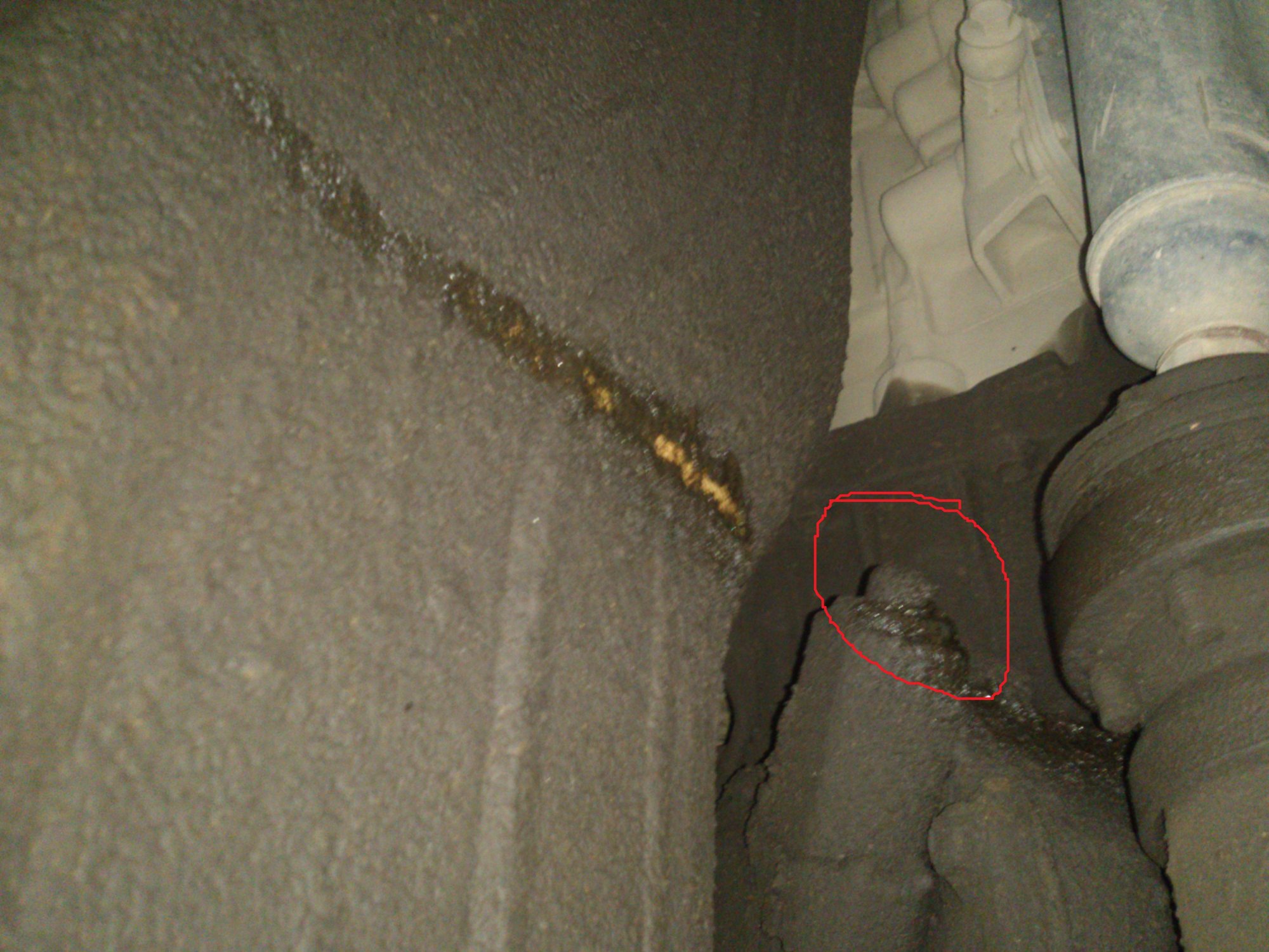

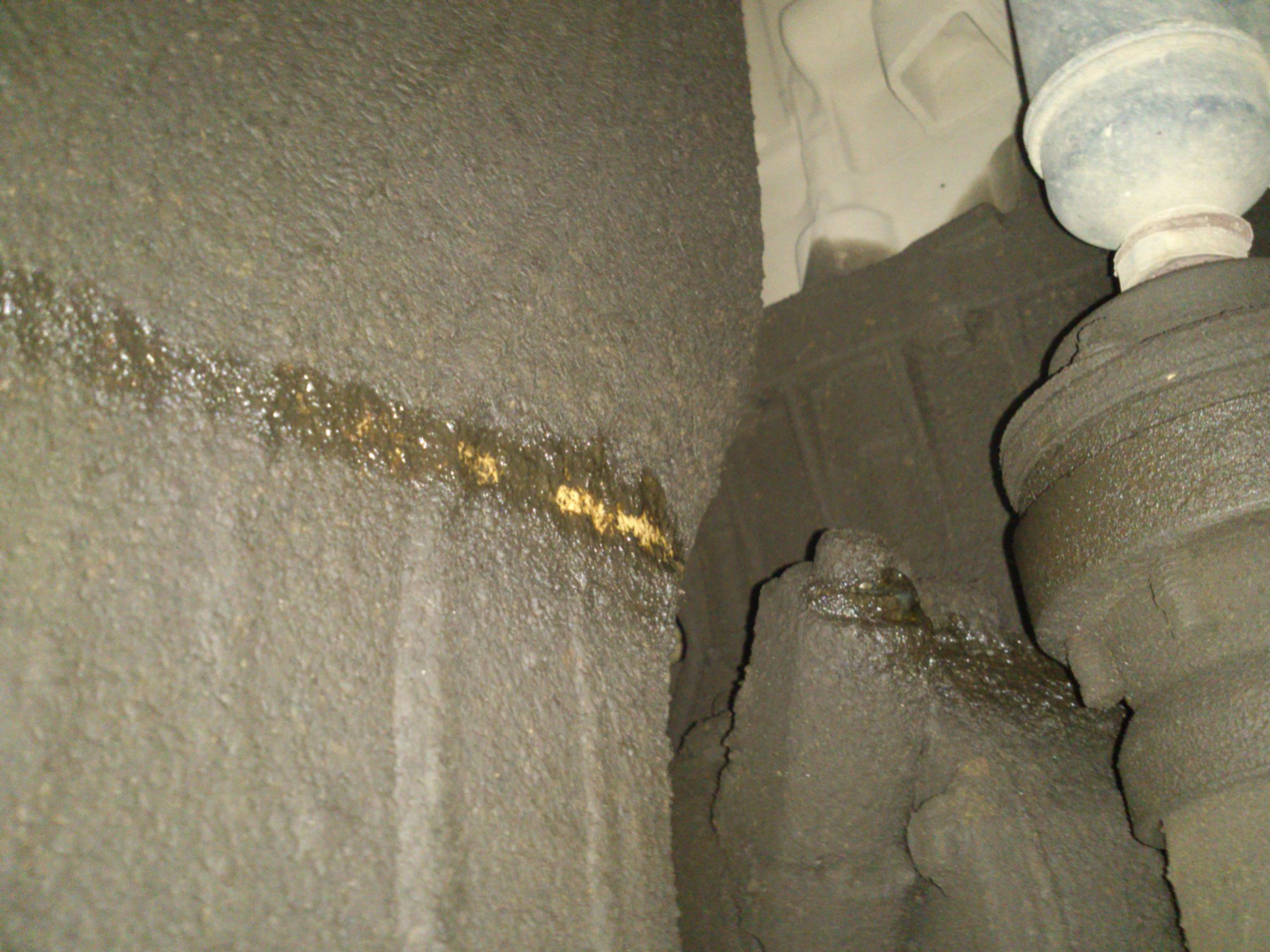

Сегодня ездил на эстакаду и обнаружил такую вещь:
Petro08
27 Июнь 2010
Якутск
Suzuki Grand Vitara 2008, 2.4л.
Что это за беда?
Когда то была тема что у СГВ 2008 г. какой то сальник тек - я его поменял.
Но тут как будто стравливает из "кнопки" какую то жидкость - вроде масло.
Может кто-то сталкивался с таким? Что это?
И как лечится?
Буду очень благодарен.
p.s. Если была такая тему - прошу дать наводку.
4tun8
4 Июнь 2012
воронеж
NSGV 2006, МКПП
насколько я понял на фото место крепления пер. кардана к редуктору? Если да, то это проблема с хвостовиком пер. редуктора, точнее с его сальником. По ремонту ничего не подскажу - лично не сталкивался с этом проблемой, но на форумах обсуждалась 100%

Стандартная полоска от носового сальника раздатки и переднего кардана(из раздатки в передний диф).
Там две причины:
1- резиновое кольцо с прижимной шайбой которые уплотняют шлицевое соединение.
Если прижимное кольцо старого образца, то надо поменять на новый образец.
Бюджетнее поменять резиновое колечко на чуть большей толщины, тогда старая шайба будет плотно его прижимать.
2- Носовой сальника раздатки и переднего кардана.
шайбу нового образца 29170-80К00, -дорого.
уплотнительное кольцо 09280-24010-000 - если купить такую резинку на складах "Агросоюза" то 0,5вро.
и кольцо стопорное 08331-3124А-00.- понадобится, только если потеряли или сломали старое.
сальник раздатки(29283-66J40)- уже не помню, это номер старого сальника или нового образца. (прим.10евро).

Т.е. масло не стравливает из отмеченного красным на фотке?
Почему я подумал что оттуда выбивает масло.
Спасибо за ответили. Будем думать как лечить - первым делом надо долить масло в раздатку? Или откуда течь масла?

Там нет.
Сзади раздатки есть верхняя пробка для проверки уровня и доливки масла.
При течи по красной стрелке- менять резиновое кольцо с прижимной шайбой которые уплотняют шлицевое соединение.
При течи по оранжевой стрелке- замена носового сальника раздатки - переднего кардана.
При наличии инструмента, всё можно сделать самому на яме или эстакаде слив масло из раздатки.
