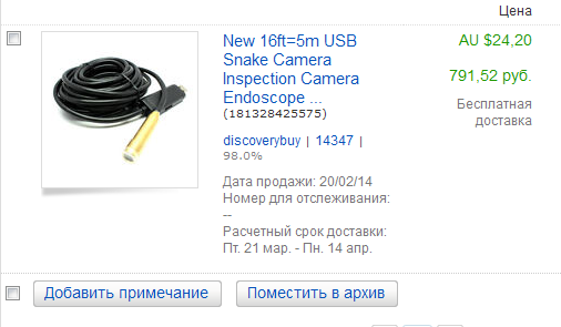

    Калуга
    2014-03-21_194959.png http://www.drive2.ru/cars/hyundai/getz/getz/rab1/journal/288230376152462383/ лавр для раскоксовки колец -материальчик по ссылке Залить пару раз перед сменами масла,а дальше уже думать кольца или колпачки.Если колпачки-то должен быть нагар на впускных клапанах.Как посмотреть без разбора впуск.коллектора возникнет вопрос,да элементарно- вот приборhttp://www.ecoguru.ru/videoscope/?_...RleC5ydTpwcmVtaXVt&yclid=5714557996454301354/ Дорого???? Тогда заказываем на ебей камера с подсветкой (шнур 10м)с USB за 800руб.Заказал,как придёт отпишусь
