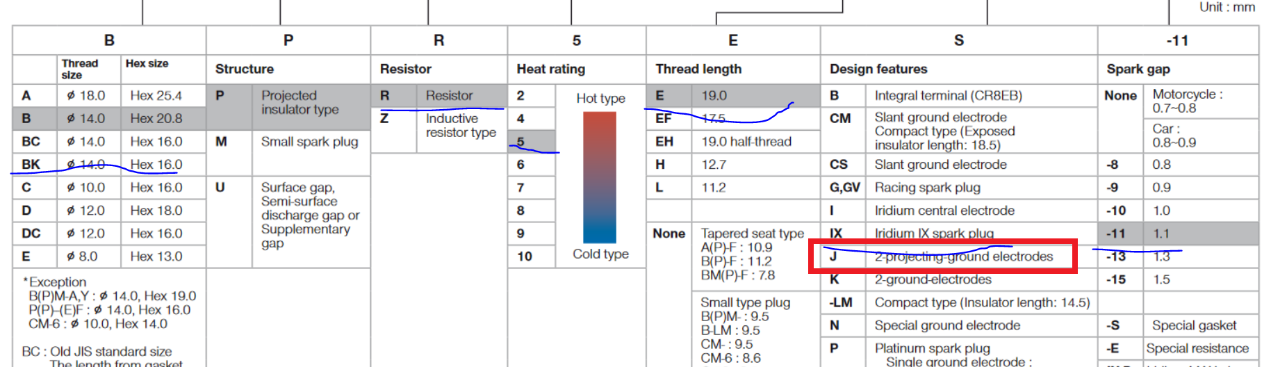

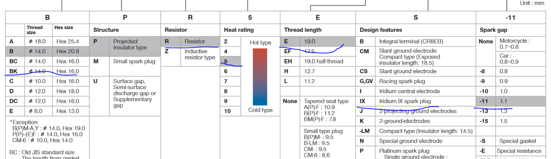

А подскажите по разнице между NGK IFR5J11 и NGK BKR5EI-X11.
Не нашёл только, что означает J.
Документ-спецификация — https://brandzone.ngk.de/CIP//mediadelivery/rendition/103_671
При этом, первые стоят 998 р на emex, а вторые — 775 р.

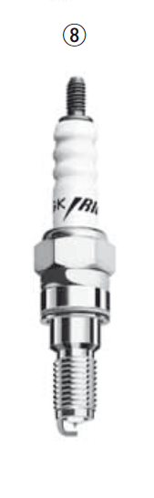

И что за свечи NGK 7418, очень похожие на IFR5J-11, но дешевле — 875 р?

ХЗ, намудрили чегой-та они. Заказал IFR. Ездил на ТО к газовикам, сказали, надо будет на свечах зазор уменьшить, вот думаю, на этих иридиях надо ли это делать?
Что интересно, по доке NGK *IX свечи идут как более современные, чем IFR.

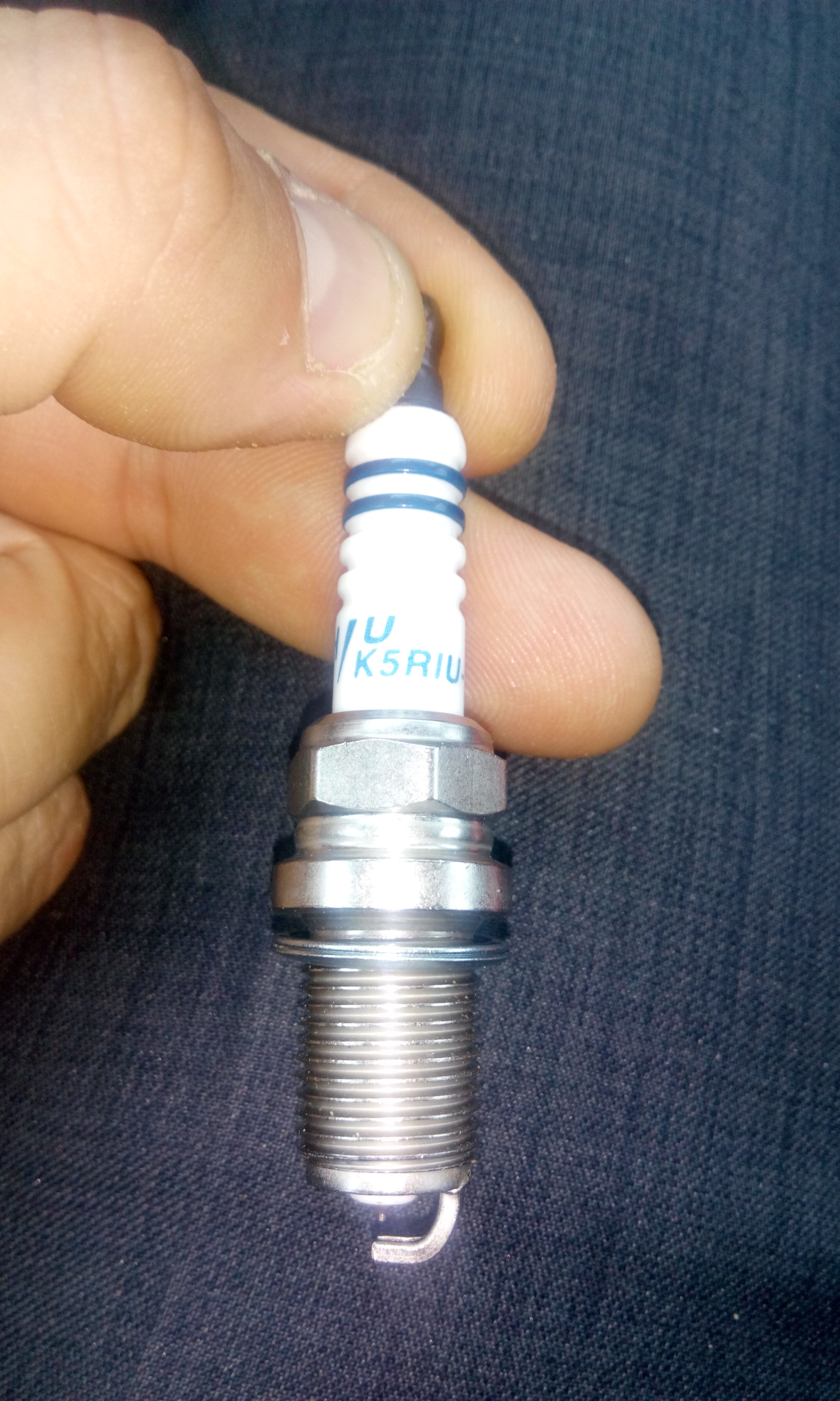

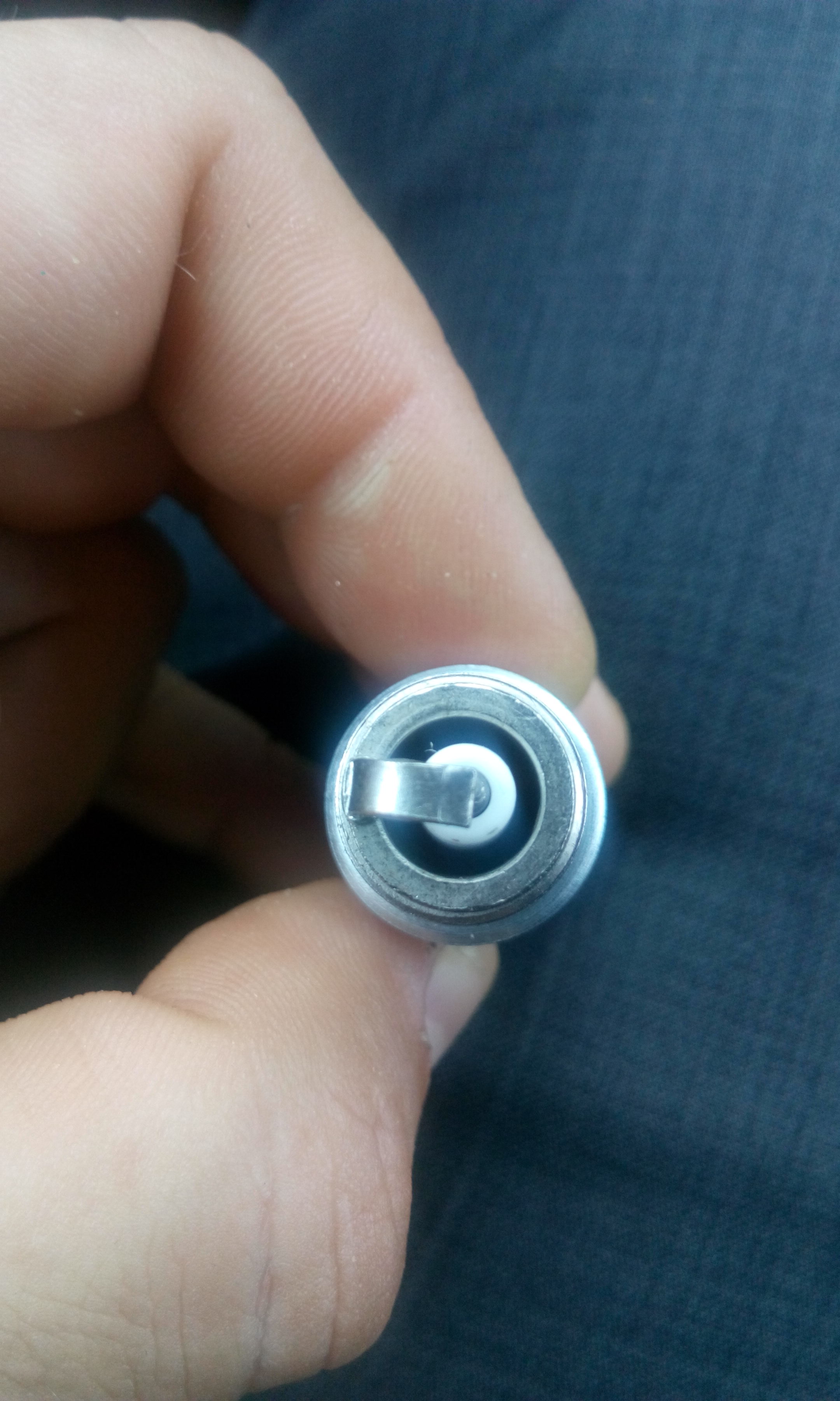

Народ, хочу попробовать купить свечи "китайский какбы-иридий" Torch K5RIU11. Кто что думает? Или простые никеливые нжк, денсо, бош? Если сравнить их а не с оригинальным иридием?
VictorV
26 Апрель 2020
556
71
Москва ЮВАО
Suzuki Grand Vitara XL-7 2002 USA 2.7(172) АКПП 4st 256ткм
Если повезет с качеством и будут одни характеристики то как то работать будут. Думаю только не долго. На фирмовых иридиевых свечах и центральный и боковой электрод может сожержать напыление. В китайских врятли.
Слышал от продавцов, мол пластелиновые они и очень нежные. Зазор уходит от нажатия пальца и критичны к перетягу по моменту затяжки. Да и просто головная боль с контролем зазора. Но некоторые ездят и радуются.......Думаю как замена никеля на схожий +- пробег и то с проверкой всех характеристик перед установкой и с усилинным вниманием. Оно того стоит? проще купить никель денсо TT или чтото схожее. Единственный + это узкий электрод и может в качестве экономии топлива и динамики будут получше но на схожесть по ресурсу с норм иридием я бы не расчитывал.

Разбег сопротивлений резисторов из горсти этих свечей от 4 до 8 ком (свечи новые). для примера на бу (30тык) денсо серия тт от 5 до 7ком. а в остальном чудесные изделия если из целой коробки одинаковых подобрать.
в одной коробке даже принт разный... наверное одна точно китайская подделка)))))))
Не обращайте внимания. Обычным мультиметром сопротивление новой свечи можно только в первом приближении оценить: не нулевое (помехи будут), не > 15 кОм (искра уже слабеет) - значит все отлично.
