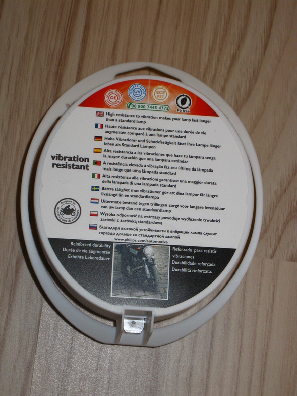

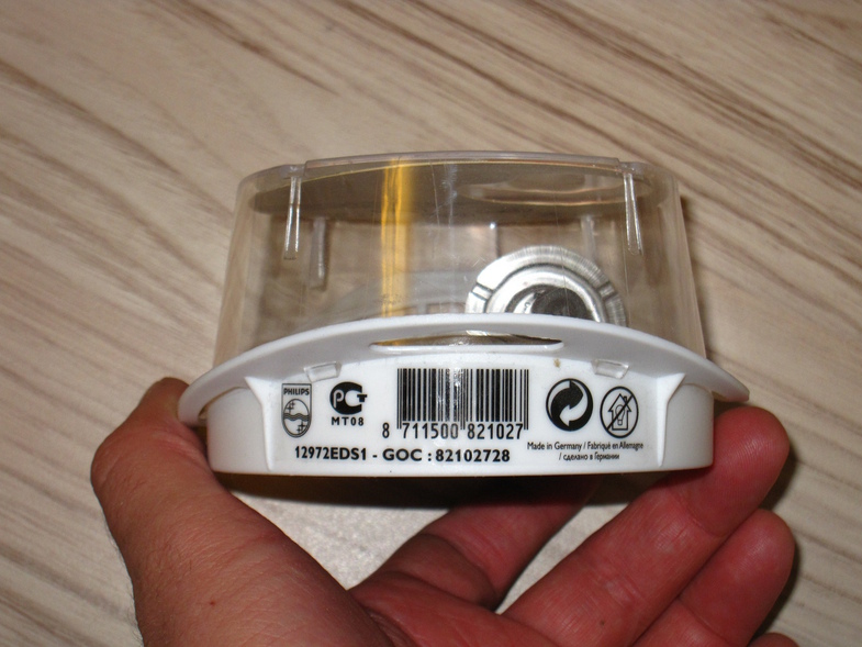

Кстати, поставил в ближний Н7 филипс "байкерский", для мотоцикла (в Финляндии покупал, посмотрим сколько прослужит)

Смените марку ламп,я вот юзаю что то наше,аля ЛМПА,ЮПИТЕР вобщем цена бросовая и ведь работают заразы!)
За 2 года перегорели 2 наши ближние лампы с разнцией в неделю,работали где то пол года.
NGK
26 Май 2011
599
Гранд Петровъ
SGVN 2.0 МТ, 2010(11), круиз, Phantom 3004 HDI tv+navi+dvd+bluetooth+tpms+камера-парктроник, Hertz, распорка, подсветка дверей, руль кожа, моторчик ом. Mitsubishi: улучшайзинг GO.
Дык вот и сделал ужо (куплено в Финляндии):
PHILIPS байкерский
