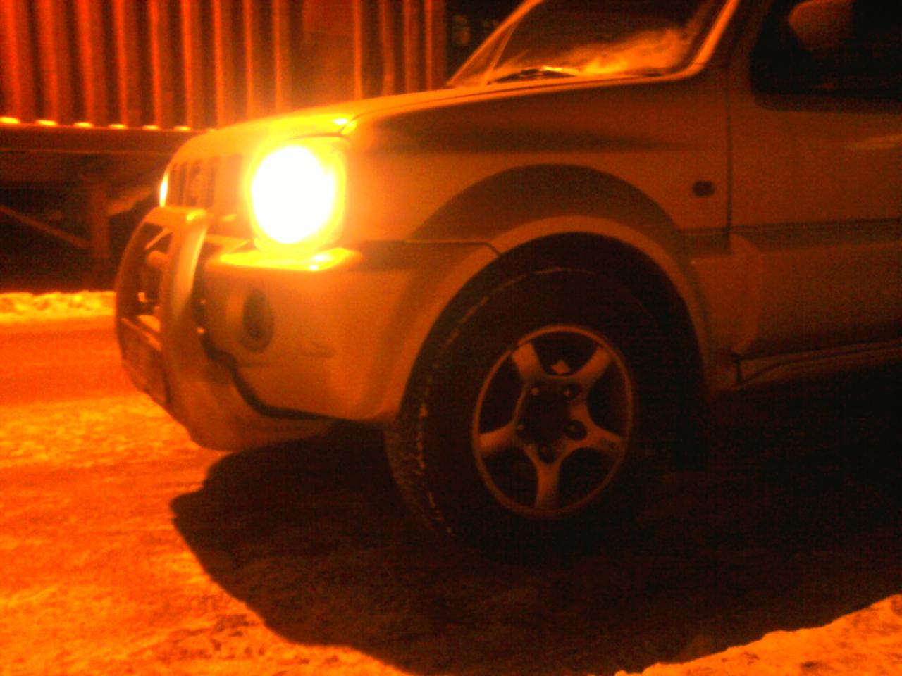

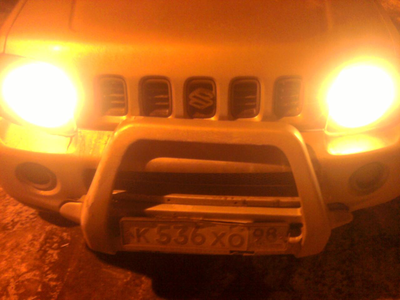

    Здравствуйте уважаемые форумчане,достался мне Джим с вот такой вот приблудой(фото креплю ниже).Судя по всему конструкция заводская,пластик,но офигенно крепкий!Ни на одном Джиме подобной штукенции не встречал.Конструкция чуток покорёжена аварией и возник вопрос:Ремонтировать или выкидывать?
    С одной стороны - валить деревья бампером не собираюсь)) с другой,как гласит мудрая поговорка:Если у тебя есть деньги на лифт - купи лебёдку!Джим покупался не для спорта,но и не для города.т.е лебёдка - вопрос времени...Может кто-нибудь из более опытных товарищей встречал такую конструкцию?

    Классная штука! её бы завязать на площадку для лебеди, а снизу на какоенить мясное крепление к раме и было бы то. что мне нужно)

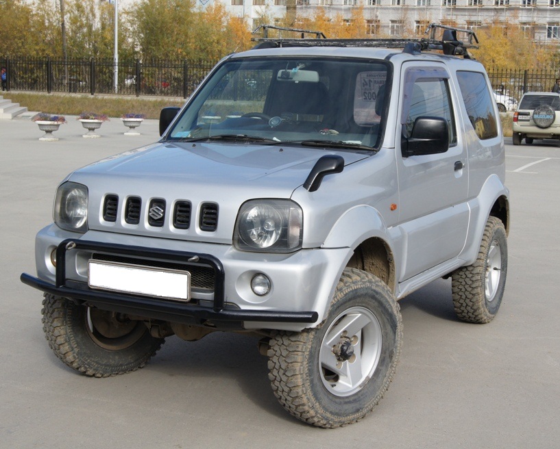

    Все бы ничего но! Верхние дуги выше края бампера, как известно капот у нас Г образный, при небольшом ударе верхняя дуга покорежит носопырочную область капота:( , поэтому я когда свой кенгур из труб конструировал сделал дуги вровень с бампером...

    Свес она крадёт безбожно, а лебёдка ставится на площадку.
    Если Джим не для города, я бы её выправил, покрасил и продал бы тому, у кого он для города. А на вырученные деньги поставил бы трубу для начала.
    Forg, а зачем болты вкрутил в дугу? На излом же работать будет, да и трос когда рвётся, летящие на уровне лобового стекла, фар и радиатора шняги, не очень хорошая идея...

    Труба от Sprinter мне кажется практичней, она состыкована сразу с площадкой под лебёдку и защищает ещё и низ бампера, правда бампер подрезается снизу. Пошукай поиском, в разделе "Подготовка к бездорожью" есть темка.

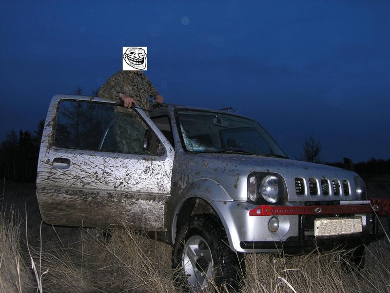

    Болты с рымами вкрутил перед соревнованиями, на крыше лежали сендтраки и как то ломы было каждый раз джек на крышу крепить, конечно джек спереди не самый лучший вариант в плане что его можно легко погнуть если с фанатизмом лес валить :) однако на соревнованиях мне показалось что идея удобная. фото прилагаю. Как Вы поняли это не буксировочные проушины :)
