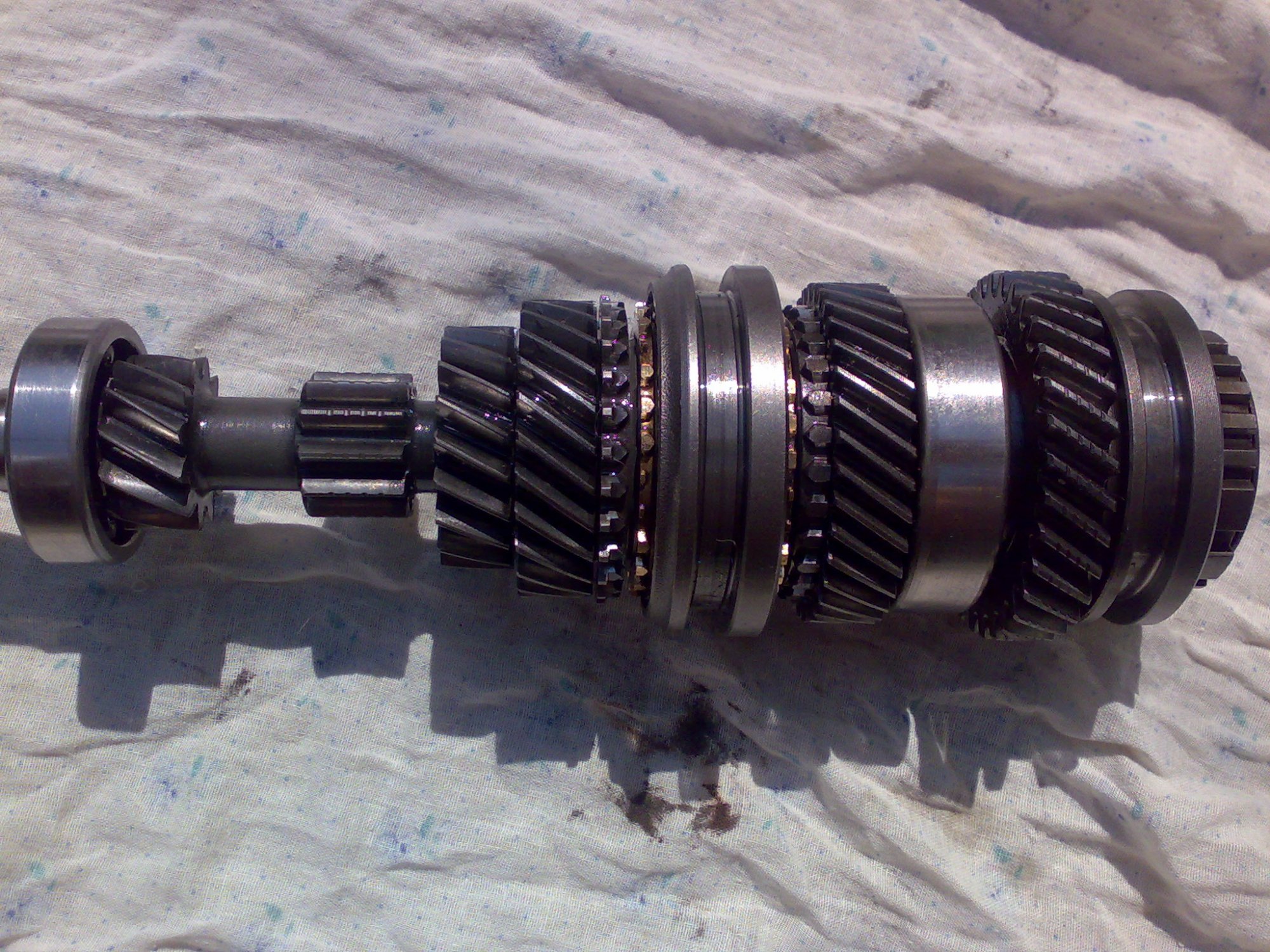

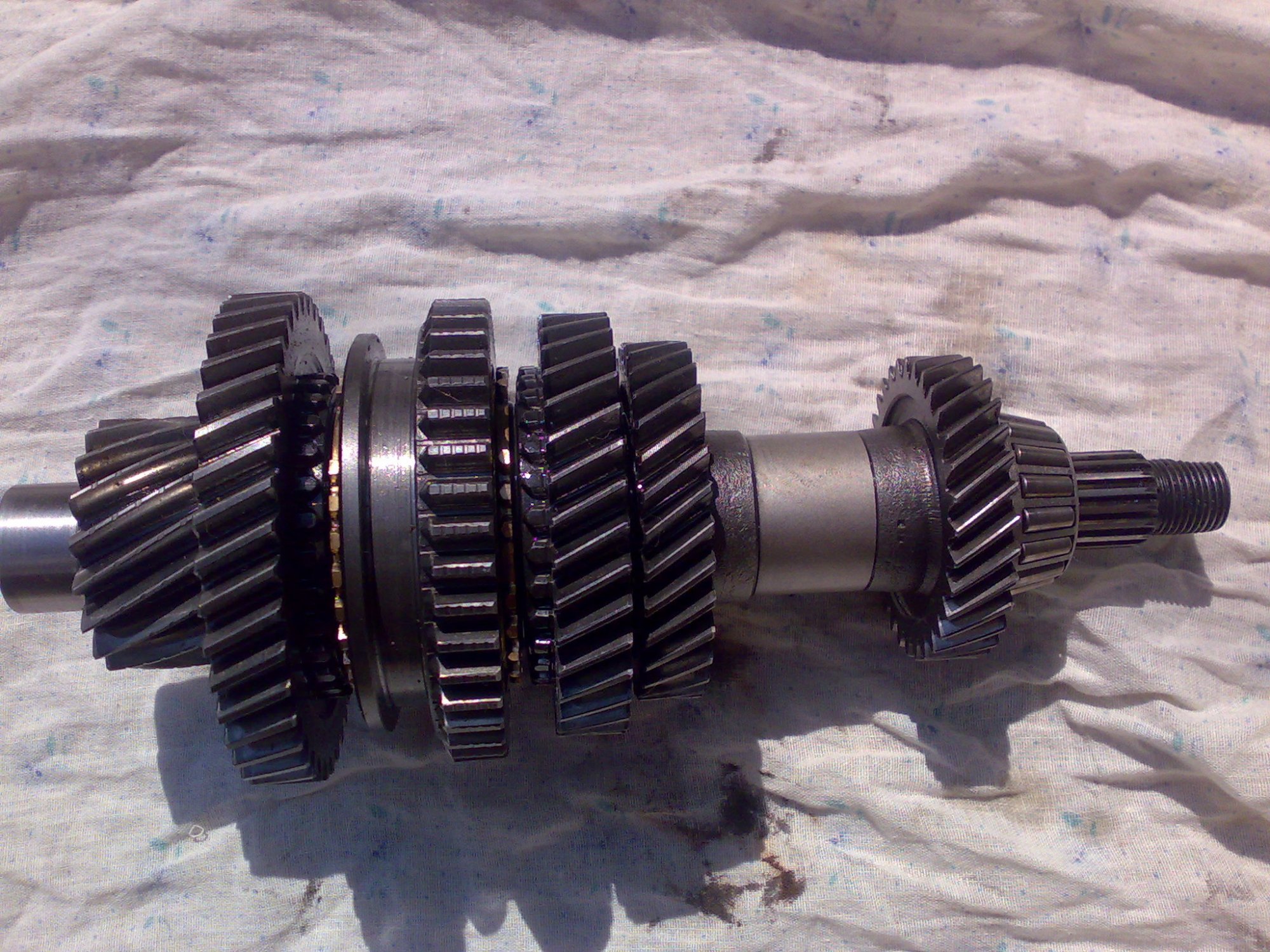

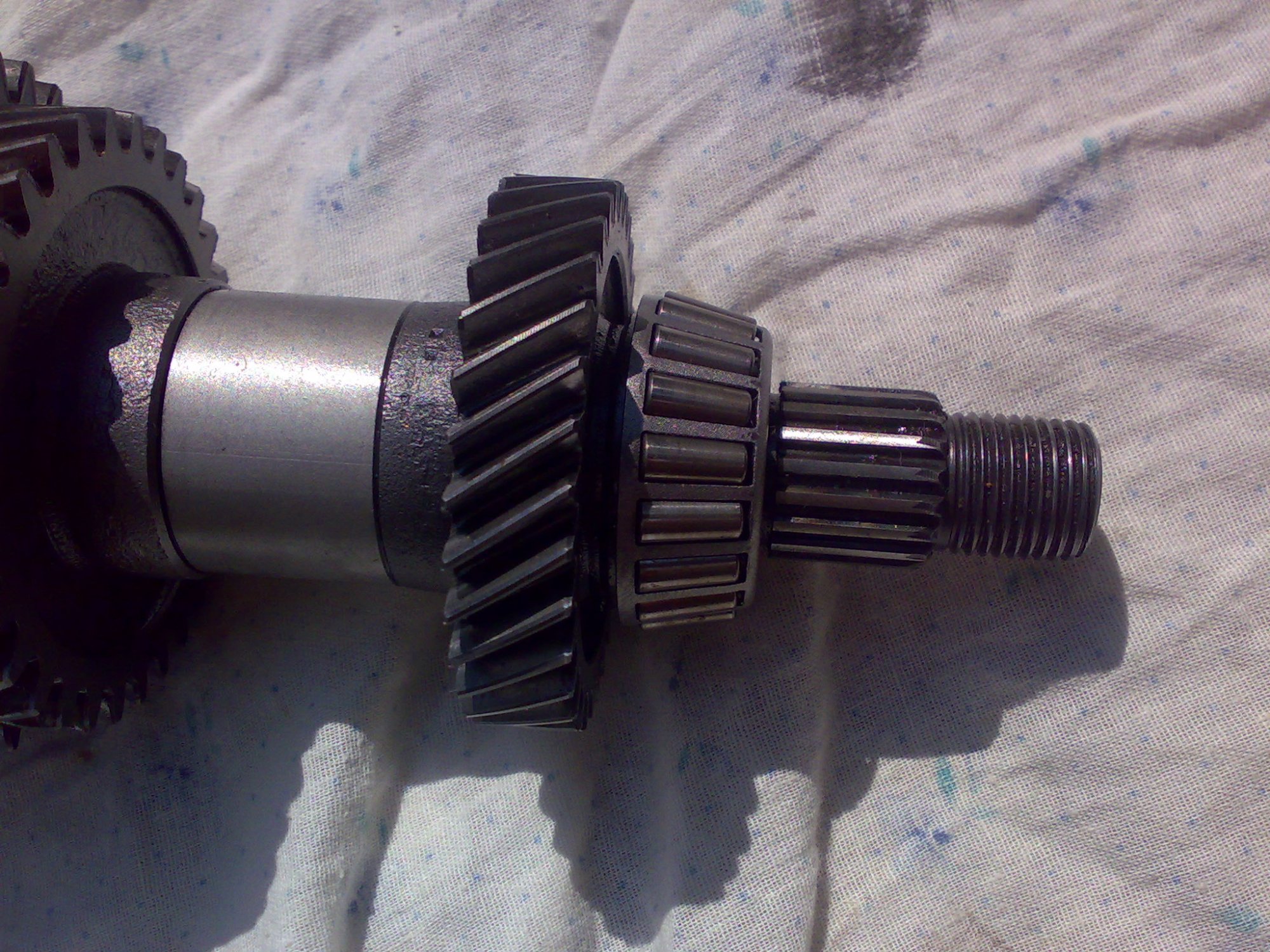

Фото шестеренок​
17072013138.jpg 17072013139.jpg 17072013140.jpg 17072013141.jpg 17072013143.jpg
НА каждой шестеренке (на которой передача) стоит роликовый подшипник, так вот какой допустимый шат шестеренки на валу ? Шат у всех пяти шестеренок приличный :help:​

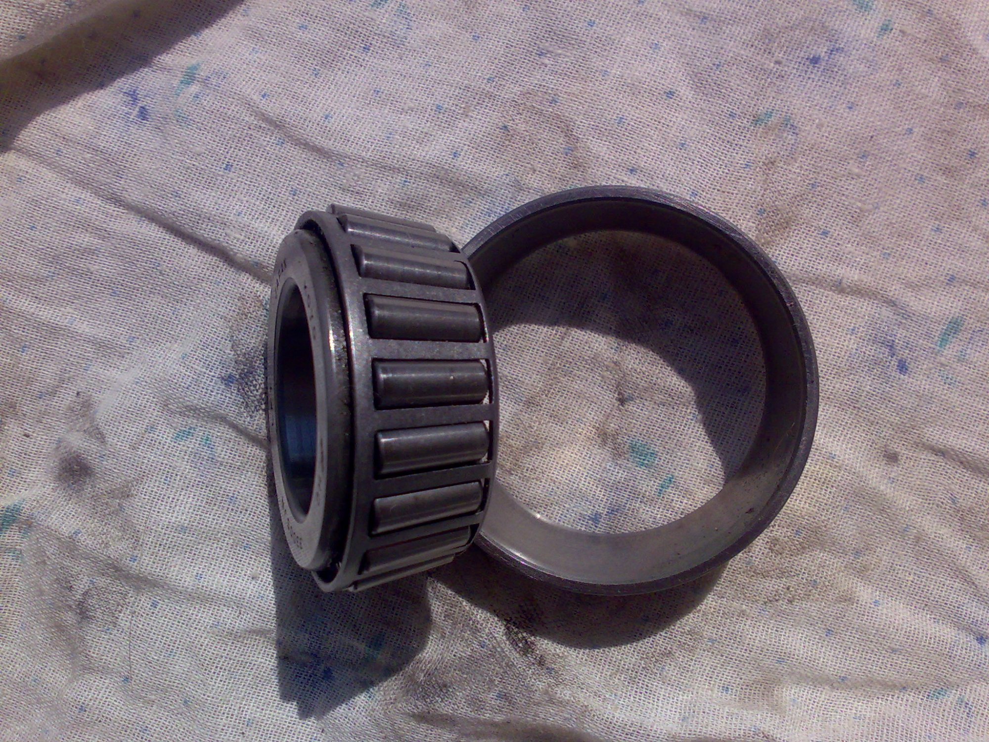

Фото шестеренок и опорных подшипников
Махни все 4 подшипника , тщательно подбери толщину колец под фиксирующей пластиной для соблюдения преднатяга и всё будет хорошо . На дифференциале можешь не менять . Самый большой с наружкой 62 только оригинал KOYO , аналогов нет в природе , втулить советский даже не думай , остальные 3 найдёшь легко . Если не изменяет память врутр . у него 20 или 25 , точно не помню . Удачи .

подшипники я уже все заказал кроме 62 , на вид ему еще жить и жить )
Игольчатые тогда тоже придётся заменить , от износа внутр диаметров шестерён никуда не денешься , но всё же это будет лучше . Они не очень дорогие .
шат практически одинаковый что на первой передаче (которая гудит) что на четвертой которая тихо работает
Износ шестеренок или игольчатых подшипников ?
шестерни при нормальном состоянии не должны иметь шата ? или же есть допустимые пределы ?
Почему тогда первая и вторая воет(((, а остальные молчат ?

Наверно потому,что стоят на одном валу. Если шестерни не покоцанные,то не надо их трогать. Меняй только подшипники вала.Всё остальное собери как было вместе с шайбами. Залей новую смазку GL-4 !!!!

Износ шестеренок или игольчатых подшипников ? шестерни при нормальном состоянии не должны иметь шата ? или же есть допустимые пределы ? Почему тогда первая и вторая воет(((, а остальные молчат ?
И того и другого , поэтому полезно будет игольчатые заменить .
Пределы конечно есть , обрати внимание , что при сборке шестерни свободно одеваются на игольчатые а не прессуются .
Воет потому что нагрузка на опорники на низших передачах намного больше чем на высших и следовательно износ у подшипника расположенного ближе к шестерням 1-2 больше . Но если ты не планируешь разбирать коробас ещё раз , то заменить нужно всё что писалось выше кроме подшипников дифференциала .

потому что подшипник первичного вала развалился, было такое, уже проходили.
заменил год назад только его и всё отлично.
09262-22031 вот его менял

Всем огромное спасибо :good: , замена опорных подшипников вылечила этот страшный гул((((
