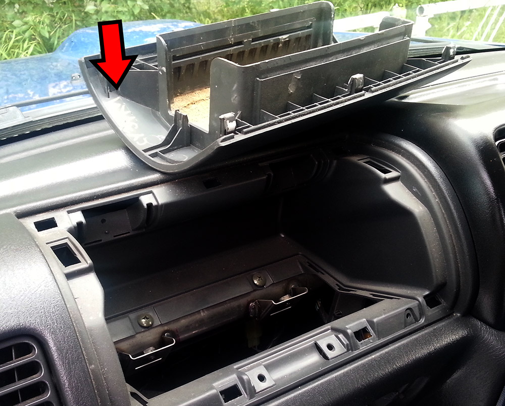

Куплен Праворульный Джимник мою недавно, 2 недели как. Я(вместе с перекупщиком из Японии) 4 хозяин. Не, всё нормально.
Прикол первый: Спустя неделю, от нечего делать сунулся осматривать место пассажирской подушки безопасности.
Её вид мне не очень понравился, потрескавшаяся вся... решил глянуть изнутри(под неё). Сунул руку в бардачок надавил вверх, и о чудо! Накладка подушки легко вылезла...
И увидел сие..
Нету, её, подушки...
Причём, на внутренней стороне накладки написано по-русски "СУЗУКИ". стрелкой показано...
Во как...
Ладно, фиг с ним. Мелочи. Хотя... Безопасность...

всех не перечислишь...
покупка любого авто через инет без самостоятельной проверки перед покупкой есть рулетка судьбы...

скорее всего, владиковский конструктор. японские бумажки и там есть.
я бы посмотрел раму на стапеле и кузовщину изнутри.

Сожалею,зато второй бардачок проявился и нычка в руле.. :derisive:

До определенного года-модель одна и та же на джимах не было подушек.У меня например нет,а корефана есть-год один и тот же-комплектация разная.
Ну а по твоей машине.Варианта такой- подуха вытащена уже в России и продана как отдельная запчасть.
Либо было дтп со сработкой подухи.Менять не стали-поставили заглушку.
Проверь подушку в руле.

уже проверили же -- вместо подушки в руль напиханы бумажки. машина явно битая в морду и восстановлена местными умельцами, судя по русской надписи на заглушке пассажирской подушки. и хорошо, если она ввезена нормально, а не как поскрёбыш.
