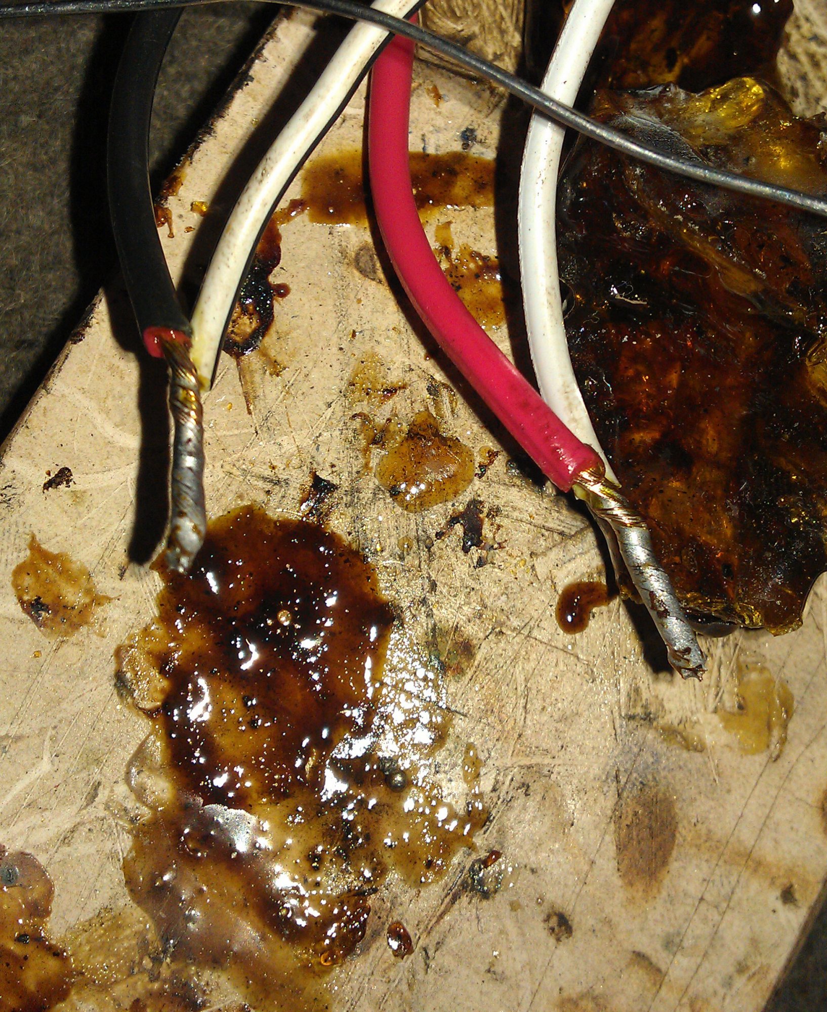

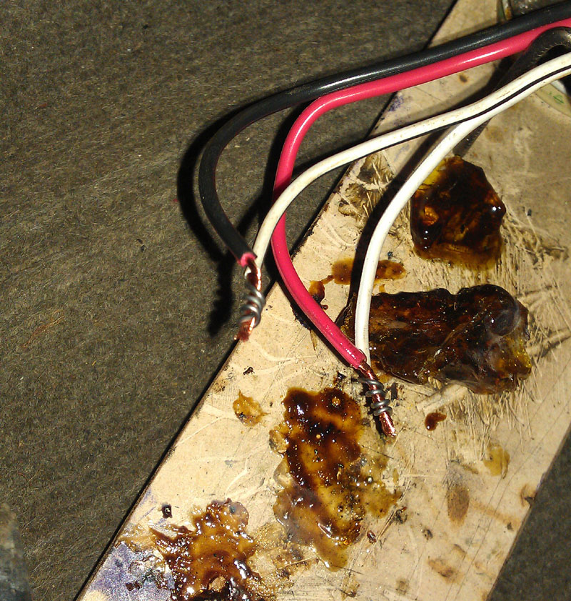

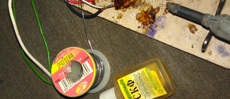

    Не мало людей, не раз матюкалось в гараже, когда нужно спаять два провода а третьей руки нет :)
    1. Скручиваем два провода
    2. Сверху наматываем тонкий припой.
    3. Мокаем в пузырек с жидким раствором для пайки.
    4. Кладем скрутку на каплю канифоли на подставке.
    5. Прижимаем 100 Вт паяльник.
    6. Ждем когда припой растечется по скрутке. Этот момент виден очень хорошо.
    Изоляция на любителя, предпочитаю термоусадку.
