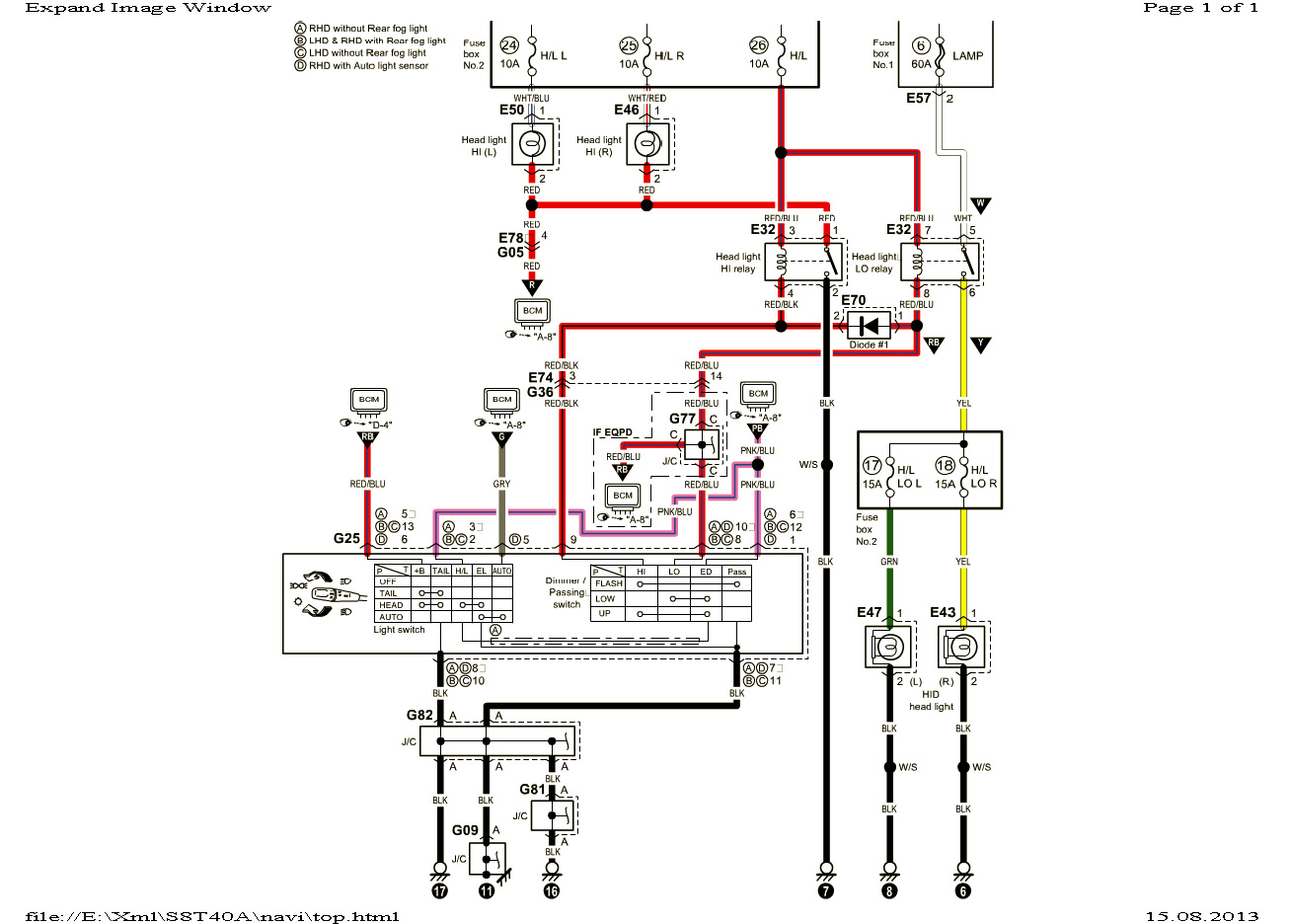

Нужна помощь или схема проводки головного света Vitara 3D 2007г.в.
Купил жене фары от 5ти дверной с линзами(очень они ей нравяца) и встал вопрос, как сделать, чтобы при включении дальнего, ближний не выключался. Схемы бы кусок, или может заморачивался кто так же?

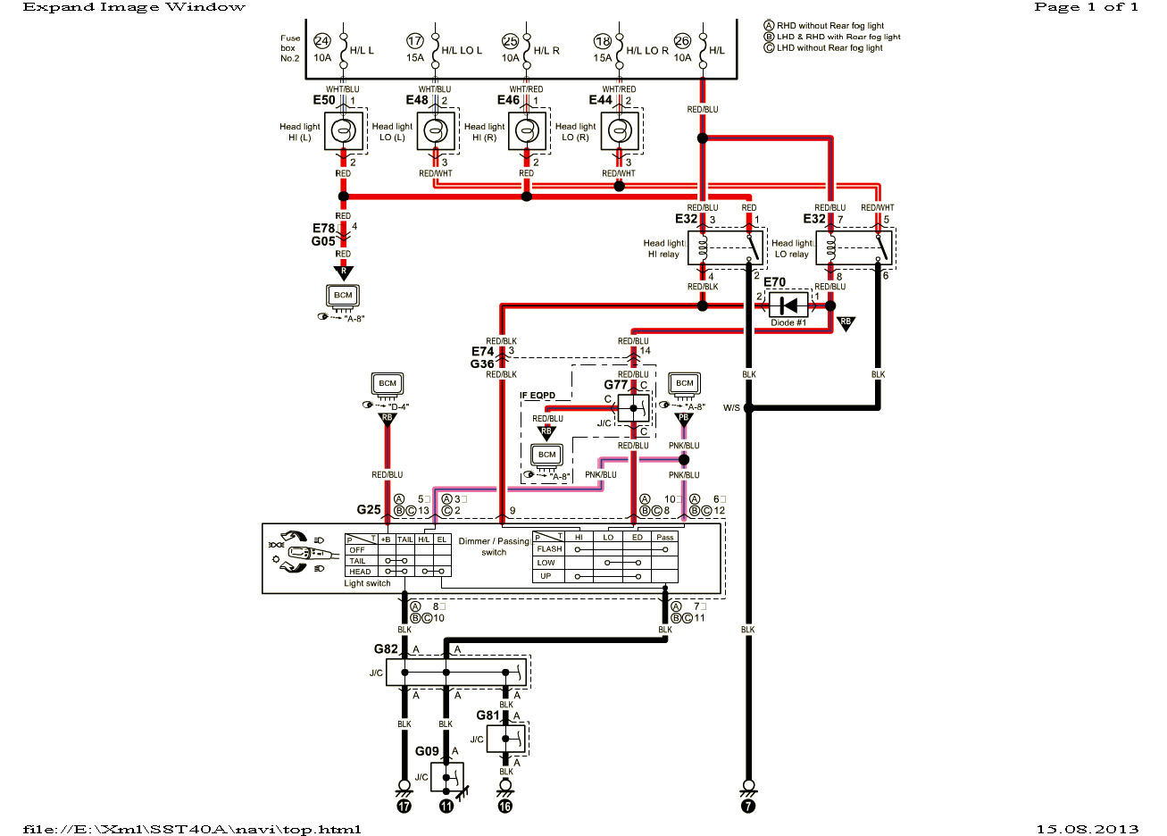

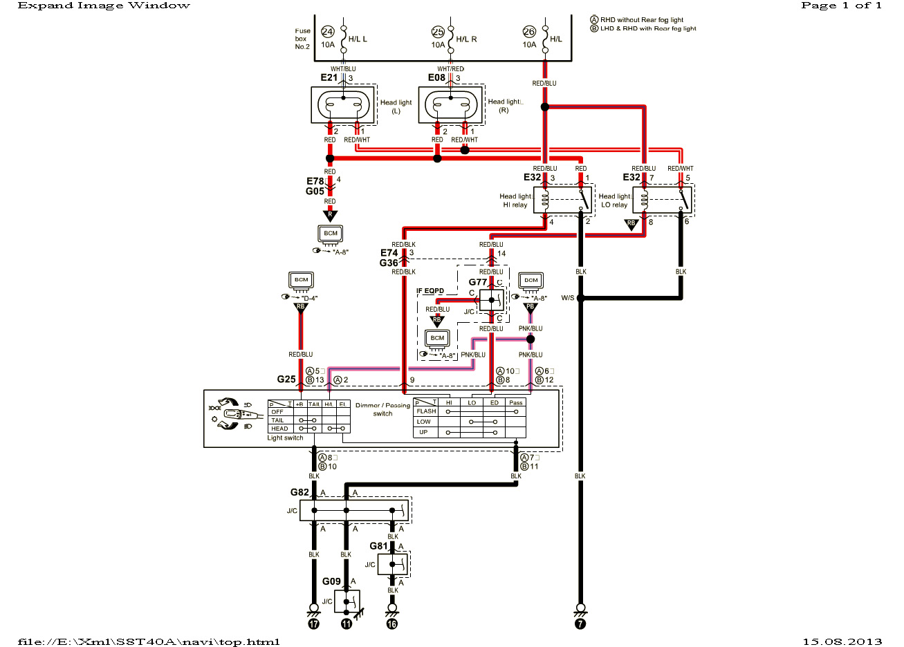

Вот схемы включения света на 3D, 5D и 5D со штатным ксеноном.
За НЕвыключение ближнего на 5D отвечает диод Е70, который позволяет оставаться включенным реле БС при включении реле ДС.

всем огромное спасибо, я позавчера так и сделал, бросил диод между массами обмоток релюх, теперь отлично, жена довольна)
