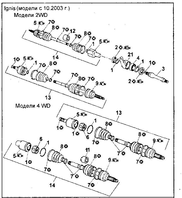

    Подскажите номер оригинальный подвесного подшипника. На рисунке он №4- подшипник между приводными валами от коробки и от колеса.Подозреваю что 09262-28030

    Влезу со своим вопросом, хоть задавал его в другом месте.
    Подскажите номер оригинальный подвесного подшипника. На рисунке он №4- подшипник между приводными валами от коробки и от колеса.Подозреваю, что 09262-28030

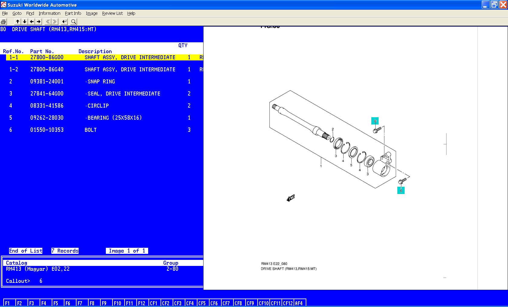

    Ок. Вбивал. Но на моем рисунке подшипник справа от вала, на Экзисте слева( деталь 5).

    На картинке с экзиста ход машины показан, а в твоей нет.
    Может все получится, если сравнить картинки, приложив к одной из них зеркало?:)

    Вот не глядя на рисунки, если по этому номеру экзист в поиске дает название: " подшипник промежуточный приводного вала", что ещё надо?
    И размер известен 25х58х16. Забиваешь этот размер в яндекс, и покупаешь какой тебе нравится.
