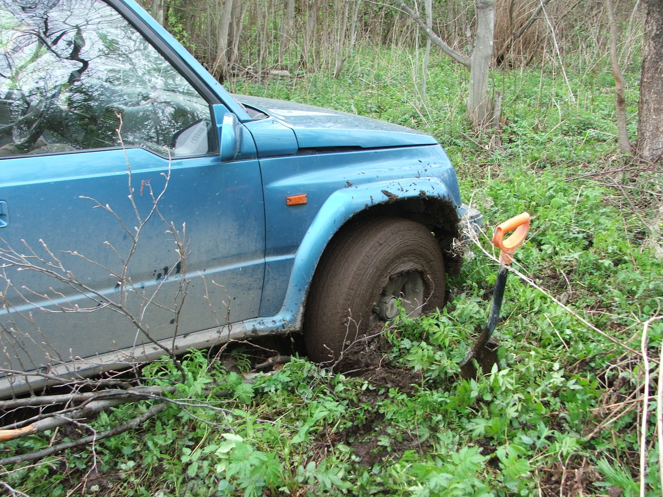

    У меня диски вылет +2 и то за крыло выставляються и даже расширители порядка 5 см не спасают от закидывания грязи на бока. Вот здесь видно какие у меня расширители 346632.jpg

    Спасибо за инфу. У меня без расширителей и дырявиться не охота - похоже надо 215 ставить.

    Там не надо дырявиться, там на крыле уже есть дырдочки.
